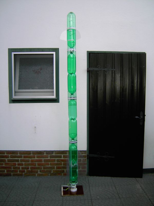

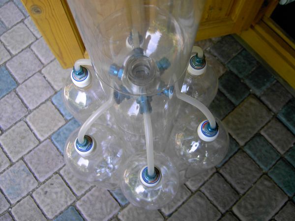

Noch ein Pic! 21 Liter Booster!
Beiträge: 1154
Beitrag 102191 [Alter Beitrag10. Juli 2006 um 21:34]
sehr imposante Bilder, aber leider kein Cluster.
*besserwisseran* Cluster bedeutet, dass mehrere Düsen benutzt werden und nicht nur eine Hauptdüse. Drucktankvergrößerungen kann man nicht zu Clustern zählen. Clusteranordnungen können aus mehreren nebeneinander angeordneten Tanks bestehen, die alle eine eigene Düse haben. *besserwisseraus* wink
Trotzdem sehen deine Raketen schon sehr gut und proffessionell aus. Mach weiter so !!!! big grin big grin
t(h)rust in GARDENA
Beiträge: 2565
Beitrag 102196 [Alter Beitrag11. Juli 2006 um 11:56]
alter Schwede,
das sind ja echt ein paar imposante WaRas. Besonders die erste, 34l mit was bekommst die auf Druck ?

Das sind ja mal richtige Monster! Sind die schon geflogen?
Die "Clusterrakete" sieht echt klasse aus...Scorpion hat aber recht..Der umbau zu einer echten Cluster-Rakete dürfte ja aber nicht zu schwierig sein...

Hi
Alter Schwede,das ist ja krass!
Wieviel bar halten die Monster denn aus?
Und wie genau sind die Schläuche mit dem Haupttank vebunden(evtl Detailbilder?)?
Was wiegt die Dinger?
Fragen über Fragen wink
Ich bau grade ne Clusterrampe,gibt dann auch Bilder,aber ist noch nicht fertig.

Original geschrieben von Rocket
Hi
Rocket
Hi Rocket!
8 bar sind kein Problem. Wenn ich einen selbstzerstörerrischen Tag habe, werde ich 10 bar
einfüllen. Die Zentralverbindung wiegt 80 Gramm, die Schlauchanschlüsse 30 Gramm. Steckt noch,ne
Menge mehr knowhow drin! Bin gerne bereit alle Fragen zu beantworten.

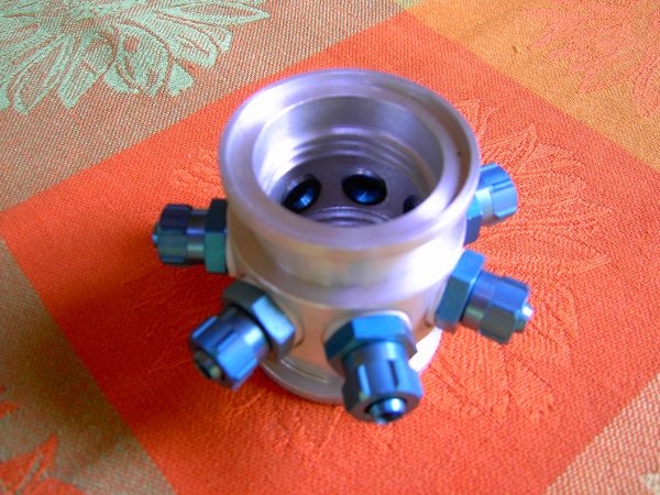

Beitrag 102251 , Schraubverbindungen [Alter Beitrag12. Juli 2006 um 16:04]
Noch ein Detail!!
Felix N
Felix N
Wohnort: Leimen
Beiträge: 1479
Beitrag 102256 [Alter Beitrag12. Juli 2006 um 18:28]
Schick diese eloxierten Schneidringverschraubungen. Selber eloxiert?
Felix
