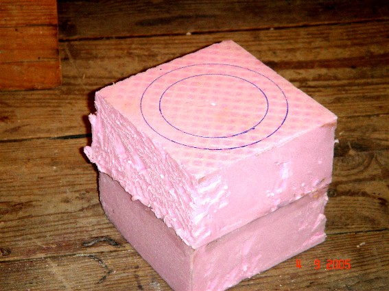

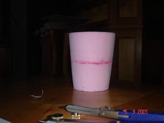

zu guter letzt habe ich schonmal den Kuppler begonnen. Zumindest die vorbereitungen.
Zuerst das Styrodur nur gerade schleifen, weil es keine glatte oberfläche hatte.
Dann mit Holzleim zusammengeklebt. Warum Leim? Die verträglichkeitstests die ich im Vorfeld gemacht habe, zeigten dass Holzleim der einzige Klebstoff ist, den ich besitze und das styrodur ganz lässt.
Die beiden Kreise die man gleich sehen wird sind logischerweise die Durchmesser. Warum ich beide auf einer Seite gemacht habe? Weil das die einfachste möglichkeit ist, für beide kreise den exakt gleichen Mittelpunkt zu haben. So wird als erstes das ganze werkstück auf die 80mm durchmesser gebracht, und dann kann ich mich langsam an die 60 annähern.

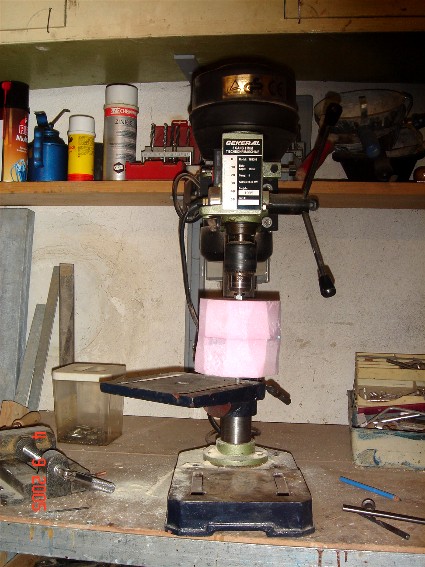

die "drehbank":

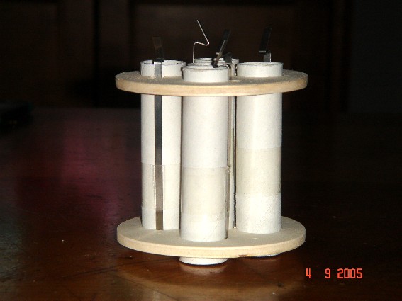

so, mal ein (sehr) kleines update:
Der kuppler ist fertig, mittlerweile mit 2 schichten Glasfaser-Band.
Hier auf dem foto aber noch nicht zu sehen:

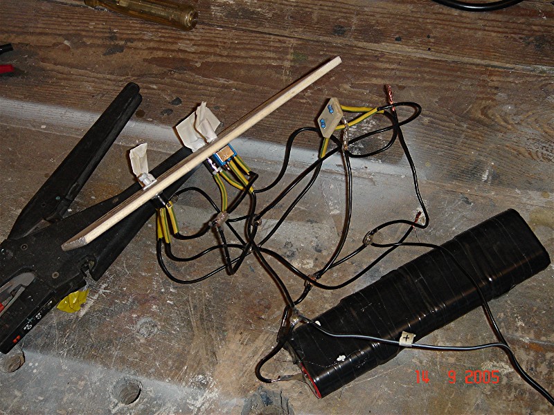

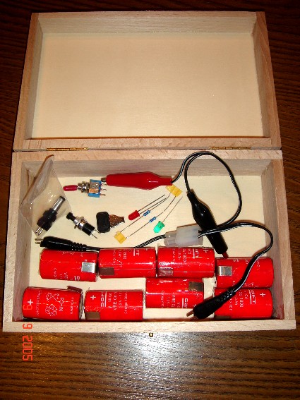

Da ich jetzt mit meiner rakete warten will, bis ich das Rocksim-trial hab, beschäftige ich mit anders, zum beispiel mt dem bau eines Zündgerätes:
(Schaltplan (c)by Andreas Hader^^)
12V, 1800mAh

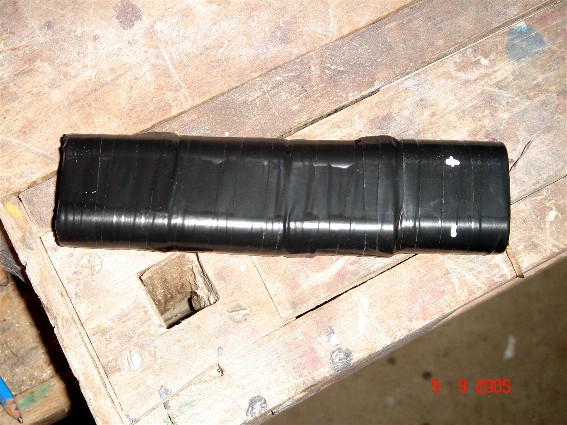

Beitrag 82636 [Alter Beitrag11. September 2005 um 23:46]
das fertig verlötete Akkupack (ok, ist nich besonders schön, aber war auch mein erstes mal xD):

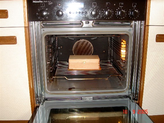

... eigentlich wollte ich die box in die die Elektronik reingebaut wird, vorher noch mit klarlack ein bisschen schmutz-resistenter machen. Also eingesprüht und gewartet. Und gewartet. Und gewartet. Nach 24h war das zeug immer noch nicht trocken, also habe ich beschlossen, härtere mittel einzusetzen:
"Und dann Stelle man den Ofen auf 50°C (Umluft) ein, und warte bis die Box außen knusprig-Braun und innen schön locker-flaumig ist."

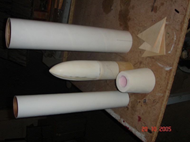

Beitrag 87277 [Alter Beitrag18. Oktober 2005 um 13:20]
Ein kleiner Zwischenstand:
* Zündgerät fertig gestellt und funktioniert
* Extra-Startrampe (8mm startleitstab) fertig gestellt
* Körperrohre zugeschnitten
* Flossen zugeschnitten
Gerade in arbeit:
* Die beiden körperrohre glatt schleifen und weißen grundlack auftragen
* Spitze und übergang glatt schleifen und weiß grundieren
* Balsaflossen Schleifen und Lackieren
Fotos folgen.

Beitrag 87901 [Alter Beitrag27. Oktober 2005 um 16:26]
wie versprochen hier die bilder:
... ich sollte nicht nur schreiben sondern auch machen --_--
1. Der zwischenstand:
Geändert von Turambar am 28. November 2005 um 16:06
