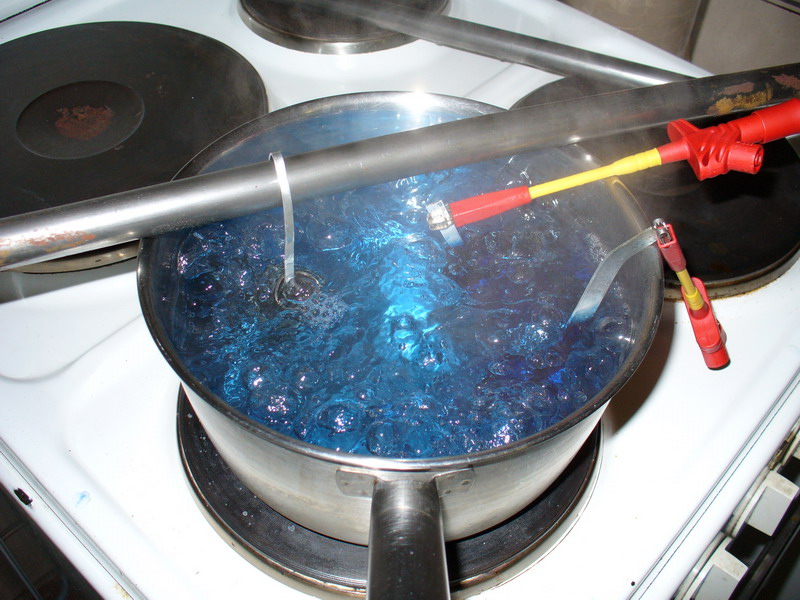

Danach kommt das ganze für eine Stunde in kochendes Wasser

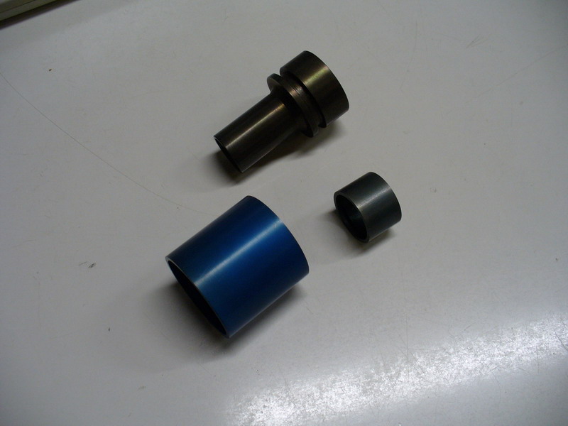

Nun die Ergebnisse:
Die Düse war ja schon nach dem Säurebad ausgeschieden.
Die kleine Motorhalterung sah nach dem Säurebad und dem Färben noch gut aus, hat sich aber beim kochen leider auch entfärbt und ist angelaufen

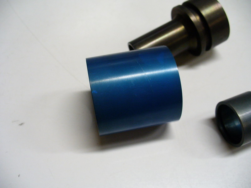

Die grosse Motorhalterung sieht recht gut aus, ist allerdings etwas unregelmässig gefärbt und hat einen Kratzer abbekommen (warscheinlich beim Spülen nach dem Säurebad)

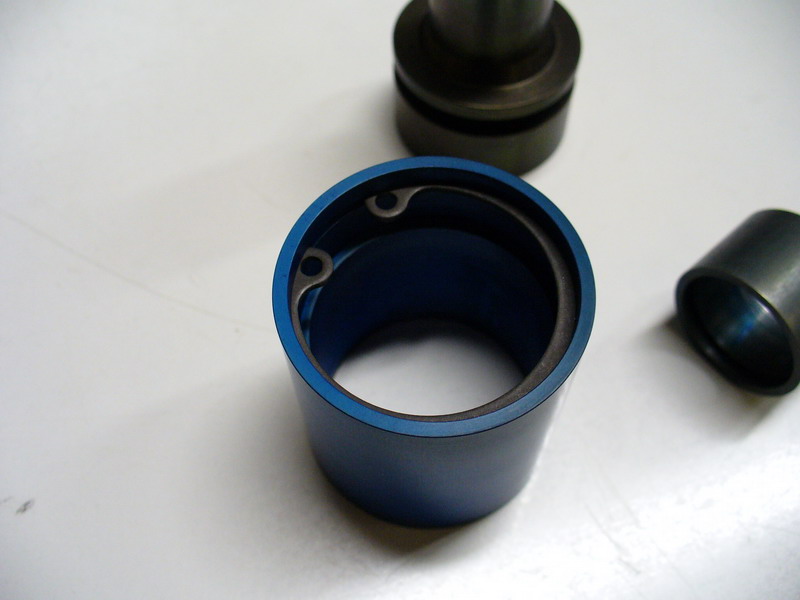

Und noch ein letztes

wir hatten damals im Chemipraktikum eloxiert. War alles identisch bis auf die Temperaturführung und das entfetten. Wir haben damals Beta Carotin genommen als Farbstoff. Das kochen war auch nicht so lange.
Wegen dem anlaufen, ich glaube du hast den Strom zu hoch gewählt. Bei uns hat es nicht gespritzt oder. Du mußt auch das "elektrische Feld" im Topf beachten. Besser wäre du nimmst einen Alutopf oder zumindest eine Aluelektrode die ganz um dein Bauteil ragt. Dann ist der Materialfluß gleichmäßiger. Dann lieber weniger Strom und dafür länger.
Der Kratzer kann mehrere Gründe haben.
1. Beim eloxieren wird Material aufgetragen. Es wachsen kleine Oxidkristalle auf der Oberfläche. Die brauchen eine Grund zum wachsen. Ein feiner Kratzer wird daher eher Material ansammeln als eine glatte Fläche. Der Kratzer wirkt nach dem eloxieren größer.
2. Die Oxidschicht besteht aus einer Sechseckigen Struktur die beim kochen aufquilt und dadurch den Farbstoff einschließt und härter wird. Ein Kratzer kann schon vorher die Poren geschädigt haben das entweder zu große oder zu kleine Poren da waren.
Ansonsten coole Sache was du da gemacht hast.

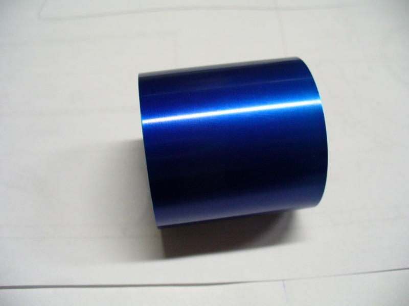

Hier das neue Ergebnis. Es gibt einen leichten Farbverlauf von oben nach unten und die Ränder sind etwas heller. Aber ansonsten schon fast perfekt.
Gruss M.
