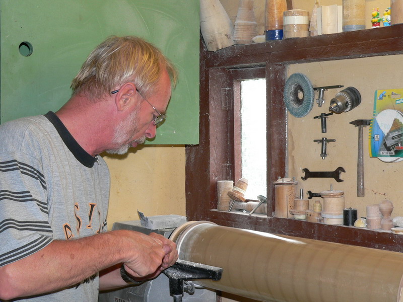

Beitrag 82812 [Alter Beitrag15. September 2005 um 23:05]
... an meinem liebsten Arbeitplatz, ich drechsle grad am unteren Körperrohr über den Kuppler den Flansch...

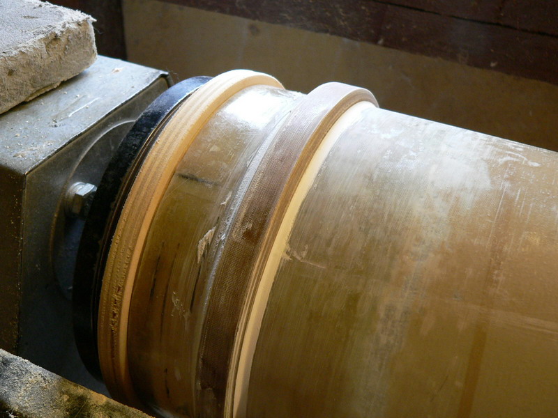

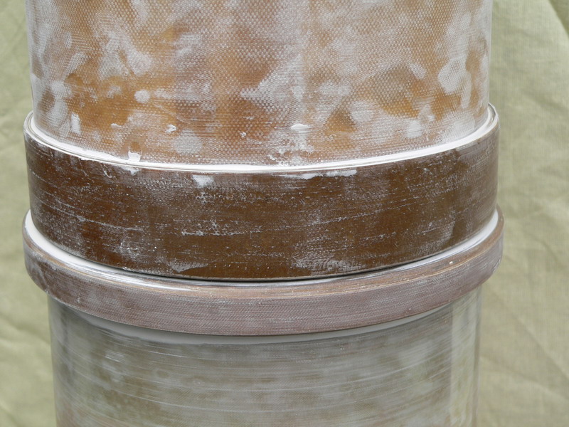

Beitrag 82813 [Alter Beitrag15. September 2005 um 23:05]
Ich habe Papierstreifen mit Epoxyharz und Härter auf das Rohr drauflaminiert. Es ist so fest wie Pertinax geworden. Um weiche Übergänge herzustellen habe ich etwas gespachtelt und abgeschliffen.
Beiträge: 3074
Beitrag 82814 [Alter Beitrag15. September 2005 um 23:06]
... sieht ja fast wie Abwasserrohr bei der Kläranlage aus smile

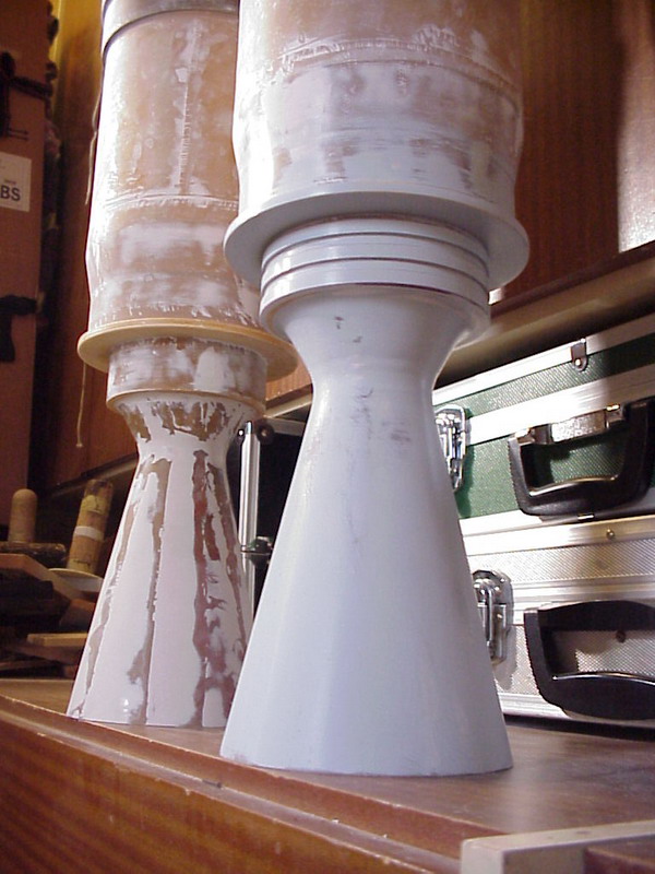

Beitrag 82815 [Alter Beitrag15. September 2005 um 23:07]

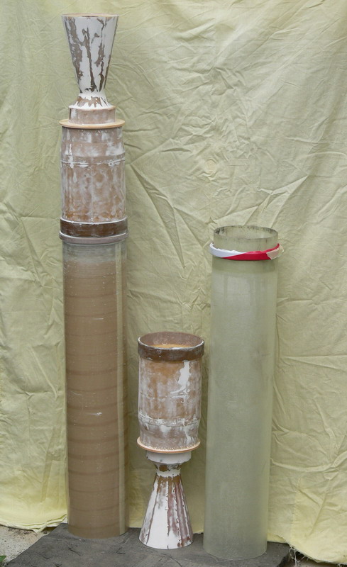

hier die bis jetzt fertiggestellten Elemente.
Es wird aber jetzt ein vorläufigen Baustopp geben, da ich mich mit den Vorbereitungen zum ALRS beschäftigen muss.

Beitrag 86022 [Alter Beitrag04. Oktober 2005 um 22:28]
Ja, wie sage ich immer: Nach dem Flugtag ist vor dem Flugtag!

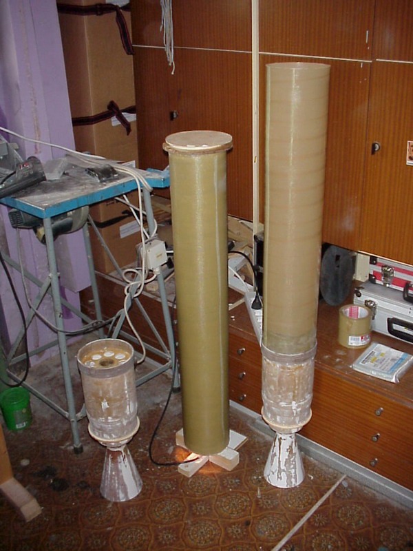

Hier schon mal ein Motorrentainer, feingespachtelt.

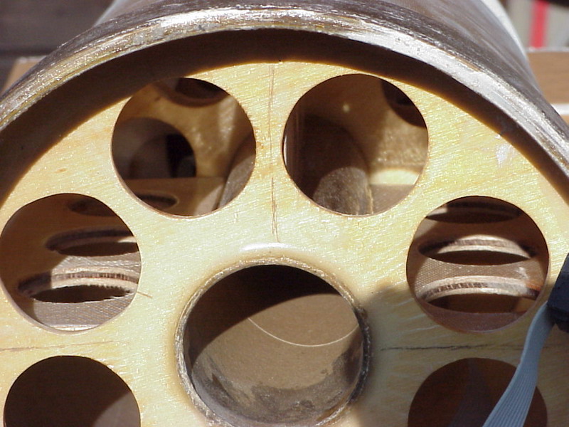

Beitrag 86026 [Alter Beitrag04. Oktober 2005 um 22:32]

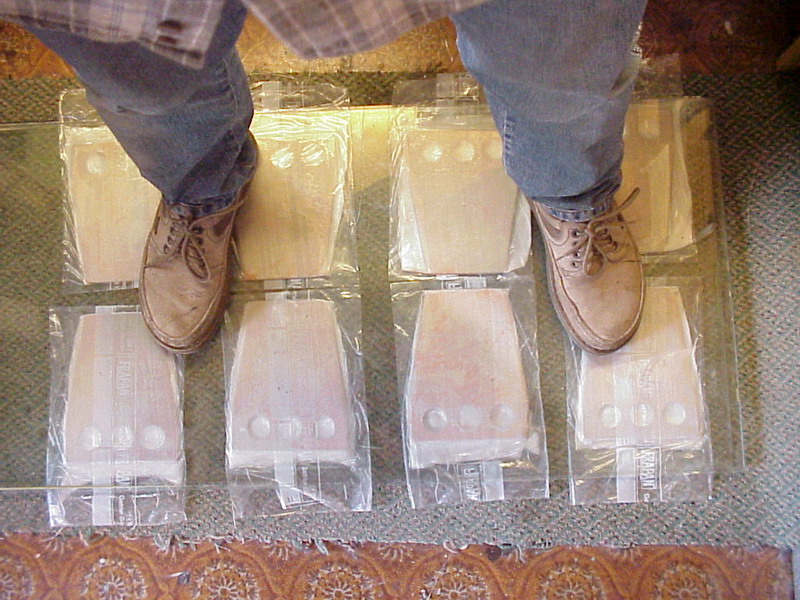

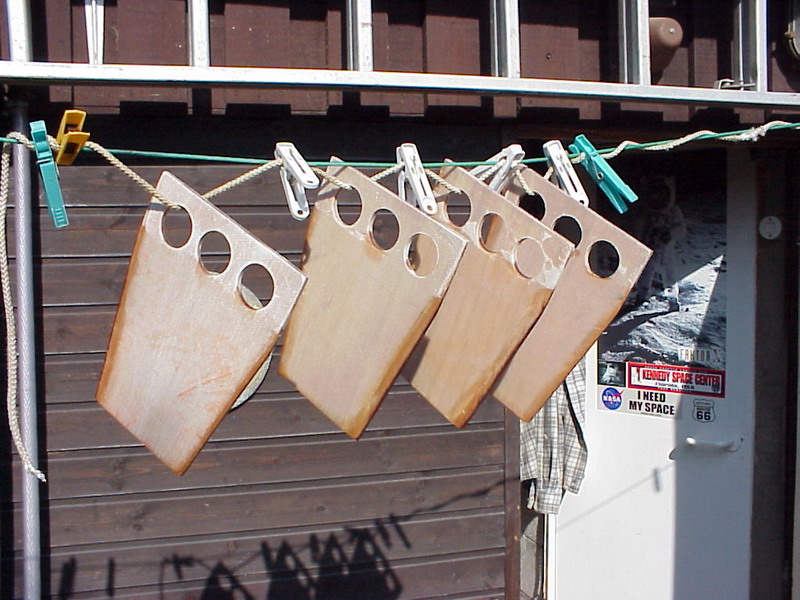

...und hier stehe ich auf einer Verbundglasplatte und presse GFK-Gewebe mit Epoxylaminat auf die Buchensperholzflügel...

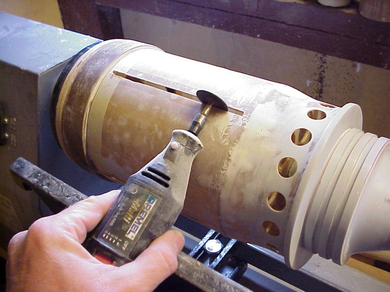

Beitrag 86378 [Alter Beitrag07. Oktober 2005 um 17:44]
Hier säge ich mit dem Dremel die Schlitze für die Flügel aus. Diese werden dann durchgesteckt und auf dem Motorrohr und auf der Innen- und Außenseite des Körperrohres verklebt.
