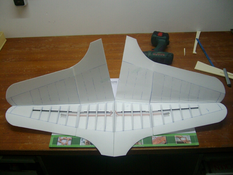

Zitat: Original geschrieben von robby2001
Allerdings versuche ich mal den Depronflügel mit dünnem Balsa zu beplanken und das Ganze hinterher mit Bügelfolie zu bespannen. Mal sehen.
Eine brettharte Tragfläche ergibt folgende Methode beim Bauen mit Depron: - Tragflächenober- und Unterschale aus 6mm Depron - aus einer Fläche an der Nasenleiste zusammengeklappt (im Nasenbereich des Profils gereckt bzw. an der Endleiste auf 1mm ausgeschliffen) - Rippen aus 6mm Depron - Hauptholm 4mm CfK-Rohr - Verklebt mit Fermacell (PU-Leim) und/oder UHU-Por - Oberflächenbeschichtung "parkettieren" mit 25g/m² Glasgewebe, das ganze mit "AQUA CLOU-Parkettsiegel" aufbringen - beim zweiten Anstrich wird dem Parkettlack dann etwas Talkum beigemischt, so kann man ihn schön glatt ausschleifen kann - Farbanstrich mit Acrylfarben Mit so einer Fläche kann man Nägel in die Wand hauen.
Mit dem zusammengeklappten Flügel, das kenne ich schon. Allerdings hab ich keine Profile eingesetzt und nur 3 mm Depron benutzt.
Aber mit der Oberflächenbeschichtung, das ist ja ne coole Methode! Werde ich auf jeden Fall mal ausprobieren, wenn es bei mir soweit ist.

Hallo Neil.
Wenn Du das "tapen" mit Verpackungsklebeband meinst, dann ist die Grundlage eine andere als bei der von mir angedachten Depronrippenfläche.
Beim Tapen wird eine Vollschaumfläche (Styropor oder EPP) mit glasfaserverstärkten Klebeband stabilisiert und anschließend mit farbigem Klebeband komplett "eingepackt". Das gibt eine sehr robuste Fläche mit einem hohen Eigengewicht und einer "Streifenoptik" wegen der 50mm Klebebandbreite.
Bei dem Belegen der Fläche mit Klebeband wird das Klebeband auch gestrafft und das würde die Depronrippenfläche mit einem Totalschaden quittieren.
Also ist diese Oberflächenbeschichtung nicht wirklich was für mein "Fliegengewicht".

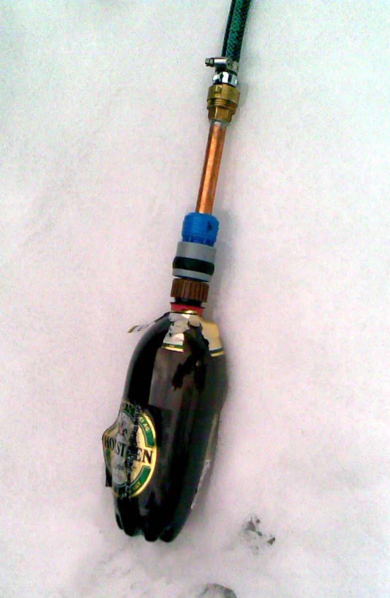

Nachdem ich den Druckanzeigen meines 12V-Kompressors nicht mehr so richtig über den Weg getraut hatte, stand heute die Gegenprobe mit dem SKS an. ...und das Ergebnis war Also in Kurzform: - Testobjekte: 05,l Bierflasche sowie Drucktank mit Flaschenboden und 60mm Muffen - Testdruck 10 atü = alles bestens - Testdruck 11 atü = Kaltverformung setzt ein* - Testdruck 12 atü = Verformungen sind irreversibel (Test abgebrochen) Fazit: - der 12V-Kompressor hat bei 14atü Anzeigewert nur 10,5atü erreicht (Fehlerquote 25%  ) - bis 10atü und mit 60mm Muffen lassen sich aus den 05er PET-Bierflaschen Druckkörper bauen * der Drucktank hat sich bei 11atü ebenfalls im Bereich ohne Muffen leicht aufgebläht. Diese Verformung ist nicht zurückgegangen. ...und weil es so schön aussieht (man vergleiche mit Bild auf Seite01)
Moin!
Mist! Egal, disponiere einfach um. Baue einen SST-Drucktank aus zwei 1-Liter-Fantaflaschen, laminiere da ein wenig Kohlefaserroving drum und danach hast du keine Sorgen mehr. Den Gleiter kannst du dann auch mit 14 bar abfeuern.
Aber definitiv kein Grund die Brocken hinzuwerfen, ok? Das ist nur ein kleiner Rückschritt.

1 Liter Limoflaschen = Durchmesser zu groß 0,5 Liter Limoflaschen = 60g pro Flasche (im Vergleich 0,5l Bierflasche 34g) das wird etwas schwer Bierflaschen + Kohefaserschlauch + Epoxidharz Mal gleich mein Kundendaten bei R&G raussuchen.
