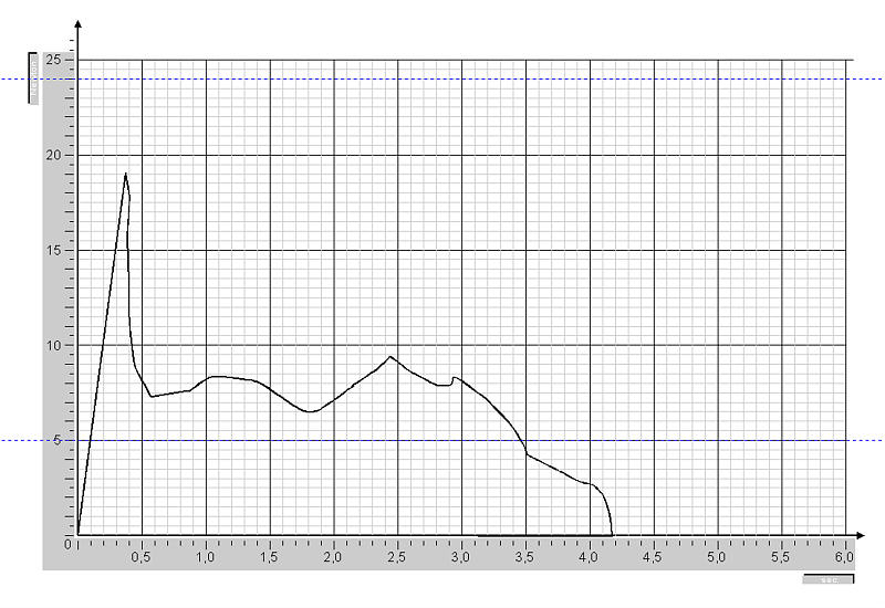

So, der mechanische Prüfstand ist entsorgt. Die sache mit der umgebauten Waage klappt hervorragend. Die Auswertung ist zwar von der Handhabung recht umständlich, aber die Ergebnisse sind klasse und ich bin sehr zufrieden.
So läuft es ab. Der Motor kommt auf den Prüfstand und wird gezündet. Das Oszi zeichnet mit der Rollfunktion die Kurve auf. Der Messbereich wird zuvor festgelegt. Die Kurve kommt in den Speicher und wird dann mit der Waage genau ausgewogen. Das Bild der Kurve wird vektorisiert und dann in ein mit CorelDraw angefertigtem Messblatt eingefügt und entsprechend den Messdaten skaliert.

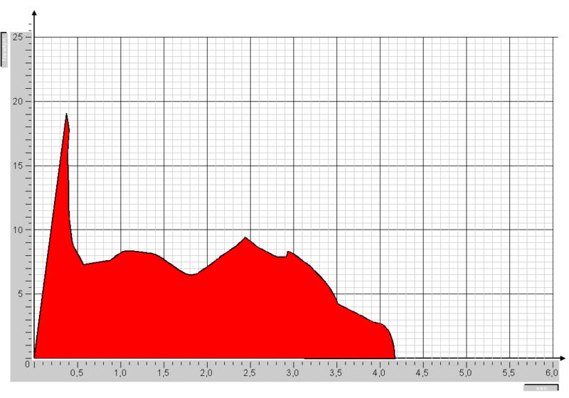

Nehmen wir erst mal die Kurve eines x-beliebigen Motors , z.B. diese hier
Geändert von Neil am 01. November 2005 um 13:08
Beitrag 86372 [Alter Beitrag07. Oktober 2005 um 17:22]
Der Impuls des gesamten Datenblattes würde 25N * 6s betragen. Also 150 Ns.

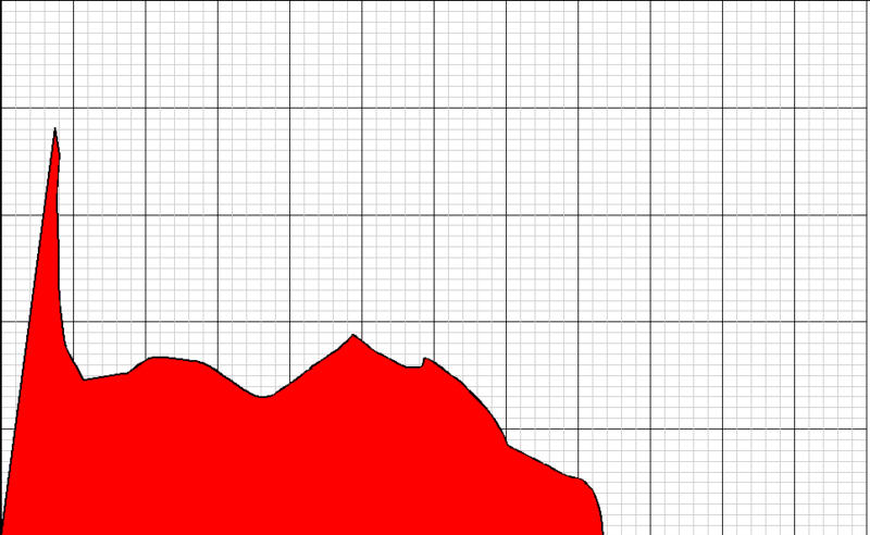

Das ganze Messblatt wird jetzt in eine Bildbearbeitung importiert und dort wird alles bis auf das reine Messfeld mit der Kurve drinnen abgeschnitten.

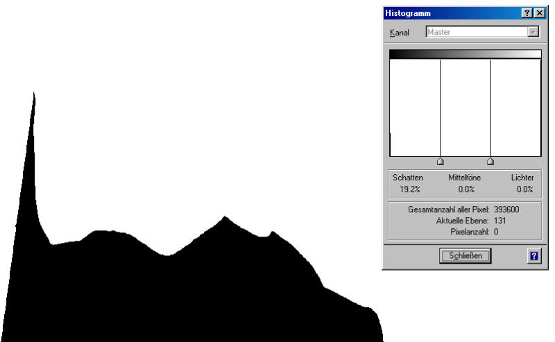

Der rote Bereich der Kurve wird jetztmit dem Zauberstab maskiert, die Maske invertiert und das Messfeld mit weiss gefüllt. Die Maske wird entfernt und das ganze Bild zur Vermeidung von Übergangspixeln in eine Strichzeichnung konvertiert. Danach erfolgt die Umwandlung in ein Graustufenbild. Das sieht dann so aus:
Beitrag 86377 [Alter Beitrag07. Oktober 2005 um 17:40]
Ein einfacher Klick auf das Histogramm zeigt jetzt den prozentualen Anteil des schwarzen Bereichs an der Gesamtfläche. Er beträgt hier 19,2%.
Da der Gesamtimpuls des Messbereichs mit 150Ns bekannt ist, lässt sich der Impuls der Kurve nun leicht errechnen. Er beträgt in unserem Beispiel 28,8 Ns.
Ich hoffe mal, dass mir kein Denkfehler unterlaufen ist...
