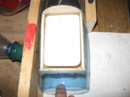

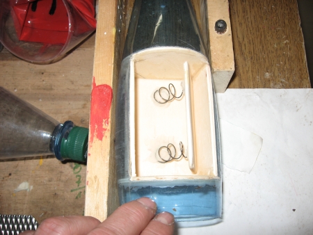

Poohvogel
Registriert seit: Mär 2007
Beiträge: 325

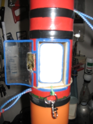

Hi Muefel Da es bei mir auch immer mal Probleme gab mit den Auswurfgummis verwende ich jetzt eine federnde Auswurfplatte.Seit ich dieses System verwende hatte ich immer nen perfekten Fallschirmauswurf.Auswurfquote:100% Hoffe das man auf den Bildern die Funktion erkennen kann. Gruß Uwe

rocketboyy
Registriert seit: Feb 2009
Wohnort: Partenheim
Beiträge: 320
Hi Uwe ,
mal eine Frage .So wei ich das sehe machst du deinen Fallschirm an einem Hacken Fest oder??
Ich würde dir raten da etwas anderes zu nehme , z.B. einen Karabinerhaken. Hatten nämlich die selbe Idee wie du und bei uns ging das garnicht gut ,denn bei uns hat der Fallschirm so stark gebremmst ,dass der Haken einfach aufgebogen ist . Weiß aber nicht wie hart dein Hacken ist ,würde dir nur empfehlen eine Karabinerhacken zu nehmen. Dann bist du auf jedem Fall auf der sicheren Seite.
