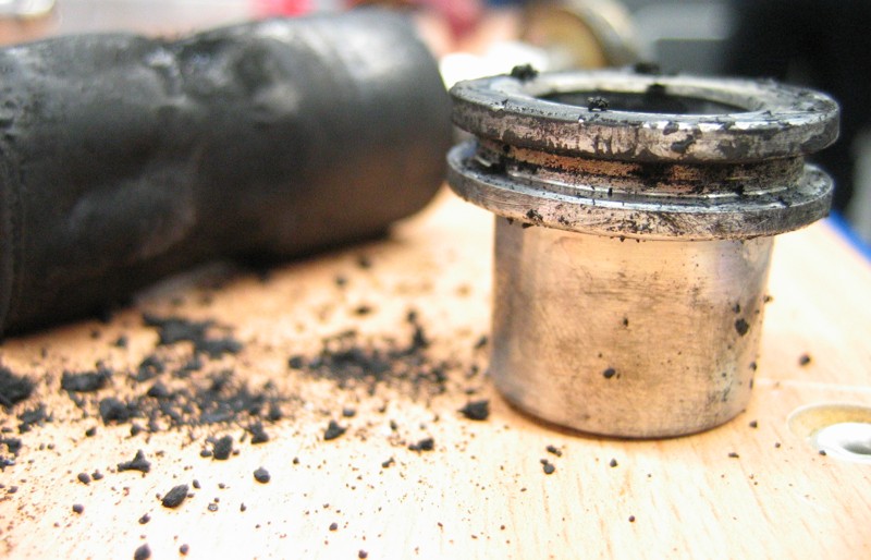

Der erste Test mit gut gemeinten rund 320g N2O hat zwar einen Heiden Spaß gemacht aber auch zu einer thermischen Überbeanspruchung geführt. Auf dem ersten Bild ist der Düsenkörper mit dem auf dem Tisch liegenden Ex –O-Ring zu sehen. Im Hintergrund ist das verschrumpelte Grain zu sehen. Der Düsenkörper war übrigens verzogen.
- Habe fix eine neue Düse gedreht und einige Tage später mit weniger N2O weitergemacht.

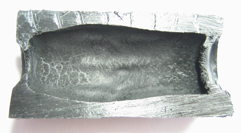

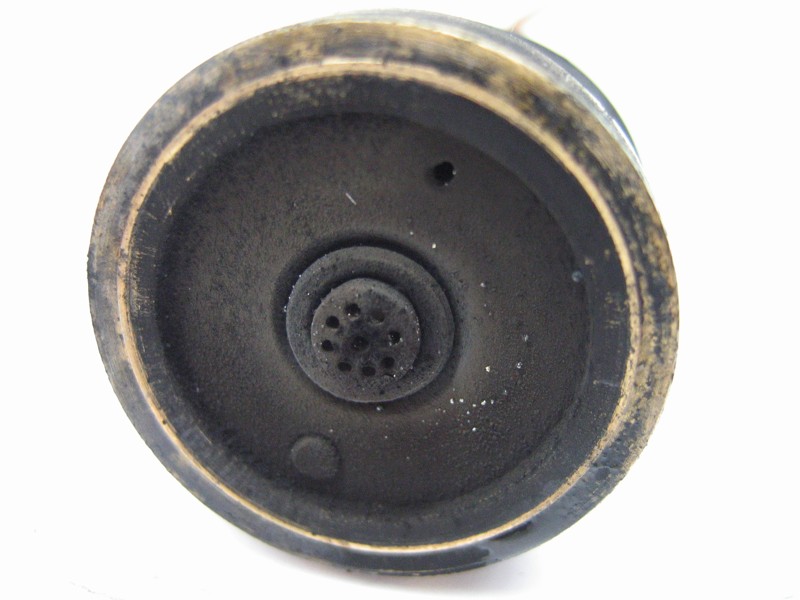

Im nächsten Bild ist der montierte Injektor mit seinen 9 Bohrungen und danach ein mit diesem Injektor gefüttertes, aufgesägtes Grain zu sehen. Die Längsrillen in der Grain - Innenseite stammt von den 8 nach außen gerichteten Injektor -Bohrungen.
Zur Orientierung: Links saß der Injektor und Rechts die Düse.
Diese auf der rechten Seite sichtbare Wulst hat sich beim erstarren lustiger Weise nach innen gezogen und lag ursprünglich in Düseneinlauf.
Wie sind die oberflächlichen Brandspuren auf der Brennkanalinnenseite hinsichtlich der Güte der Verbrennung zu bewerten?
Würde das mal so deuten:
Links in dem Bereich der geäderten Oberfläche => Sauerstoffmangel
In der Mitte im Bereich der glänzenden Oberfläche => ausreichend Sauerstoff
Im Bereich der Düse wieder Verkokungen auf der Oberfläche => Sauerstoffmangel
- oder doch nur der unverbrannte Ruß (als Pigment) aus dem PE -aber eben unverbrannt- der auf der Oberfläche immer zurückbleibt und nur durch die Strömungsgeschwindigkeit wie Eisschollen auf der weichen Oberfläche zusammen geschoben wird. Ein Versuch mit pigmentfreiem PE wäre eventuell hilfreich.
Was sagt Ihr?
Alles Quatsch? Oder ist da was dran?
Wie deutet Ihr die Brandspuren?
Der nächste Schritt in diesem Projekt ist die Leistungsoptimierung; - die momentan mit rund 35 - 40 N * X s eher Mager ist. Wenn die Leistung ausreicht wird das System kräftig eingekocht und hoffentlich flugfähig.

was hälst du vin der Idee, dass das Grain so weich wurde, das es durch den Lachgasstrom nach unten geschoben wurde und dort zusammen gestaucht. Das wurde auch erklären warum die Pampe in den Einlaßkegel der Düse gelangt ist.
Das Grain von meinem Westcoast sieht so ähnlich aus.

Ein Raketenmotor sollte ja grundsätzlich fett laufen. Vermindert die Brennkammertemperatur und hat leichtere Moleküle als Reaktionsprodukte zur Folge (z.B. CO statt CO2, H2 statt H2O).
Gibt es eine Gewichtsmessung des Grains vor dem Test und nach dem Test? Damit könnte man die Verbrennung genauer analysieren. Wenn es keine Messung vor dem Test gab, bitte die genauen Maße des Grain, dann kann man die Masse ausrechnen.
Dann kann man feststellen, ob es überhaupt sinnvoll wäre, Wachs zu nehmen um die Regressionsrate zu erhöhen. (Be der Verrußung vermutlich nicht)
z.B. für den MH ist Wachs unnötig und kontraproduktiv (zündet schlecht). Der brennt auch mit Kunststsoff schon recht fett. Bei mir immer etwa 2-2.5g Brennstoff (Epoxy/PA, etc) pro 6g N2O.
http://www2.maltemedia.de/cpropep/cpropep.p3p?w1=6&p1=238&w2=2&p2=123&cp=15
Ist ja auch klar, daß der Abbrand beim kleinen Motor schneller ist: Je kleiner der Motor, desto größer die Oberfläche pro Masse (wie bei Mäusen und Elefanten smile)
Die unterschiedlichen Verrußungsspuren können auch einfach mit der lokalen Geschwindigkeit an der jeweiligen Stelle zusammenhängen. In den "Winkeln" streicht die Strömung nicht schnell und parallel über die Oberfläche, sondern ist verwirbelt und etwas langsamer. Daher ist die Regressionsrate hier auch geringer und es wurde weniger Material abgetragen. (und weniger Ruß weggeblasen)
Malte

zwar habe ich selbst noch keine Erfahrungen mit Hybridmotoren, aber ich könnte mir vorstellen, daß es etwas bringt, wenn man Polypropylen (PP) statt Polyethylen (PE) verwendet. Ersteres hat bei vergleichbarem Brennwert einen deutlich höheren Schmelzpunkt und dann wird die Masse nicht so in die Düse geschoben.
