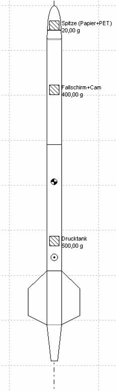

So es geht weiter:
Der Druckkörper wurde aufgeschnitten, neue Teile gefertigt und mit Erfolgt verklebt.
Nun passen 7 Liter in die "Flasche" (ist verdammt schwer so ne 7l Flasche wink )
Als nächstes kommt der Drucktest dran, wenn ich Manometer, Schlauch usw. im Internet bestellt habe.
Außerdem kommt die Finnenfrage, wie groß?
Hier mal ein Bild der 190cm großen Rakete mit provisorischen Papierfinnen.
Einmal Orginal und einmal die simulierte Rakete
Geändert von Scorpion_XIII am 04. März 2006 um 22:25
