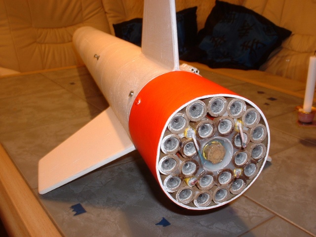

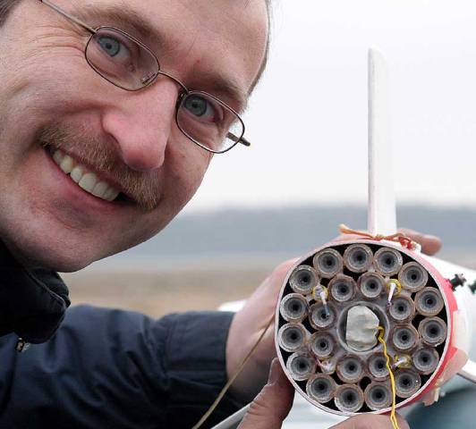

so sieht das ganze dann fertig aus...
Beiträge: 5509
Beitrag 92043 [Alter Beitrag18. Dezember 2005 um 22:15]
das wichtigste ist das der "FirstFire" Zünder fest in den G40 eingebaut und gesichert wird,
denn nur dieser Motor wird elektrisch gezündet !!!
Durch den Abgasfeuerstrahl des G40 entzündet sich das Schwarzpulver in der offenen
Zündpfanne unter dem Cluster.
Da das Schwarzpulver aber mittels dem doppelseitigen Klebeband fest fixiert ist kann
es nicht "weggeblasen" werden und die deshalb noch oben wirkende Stichflamme
entzündet den gesammten SP-Motorencluster.
Dieses Prinzip ist recht einfach aber sehr sicher wenn man Kombinationen aus AT und SP
Motoren zünden möchte und hat sich bereits mehrfach bewährt.
Das ist auch keine Erfindung von mir, sondern bei Rolli habe ich das auch schon gesehen!
Ganz wichtig ist eben nur das ein wirklich ordentlicher Zünder verwendet wird welcher
richtig sicher und fest in dem AT sitzt!!!
Denn jeder kann sich wohl vorstellen was passiert wenn der Zünder "zufällig" aus dem
Hauptmotor heraus rutscht und nur die Zündpfanne für die SP-Motoren anzündet..... eek!
Eine 2,6Kg schwere Rakete würde dann mit 15xB und 8xA vielleicht gerade so von der Rampe weg
kommen aber sehr viel mehr dann eben wohl doch nicht.....

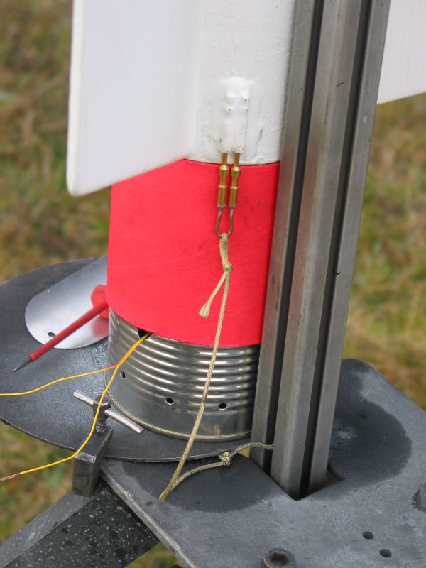

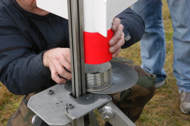

aufsetzen der Rakete auf die Zünddose...
(Foto von pegi)

die Zünddose fertig mit SP bestückt...

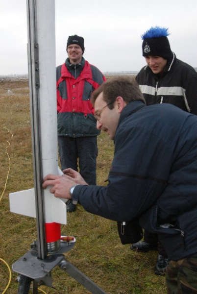

Beitrag 92047 [Alter Beitrag18. Dezember 2005 um 22:25]
der Timer wird scharf geschaltet bounce

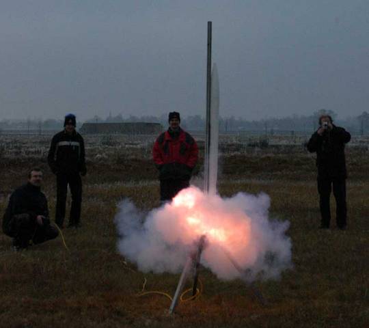

Beiträge: 5509

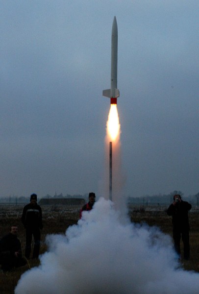

Beitrag 92053 [Alter Beitrag18. Dezember 2005 um 22:31]
und ab geht die Post...smile
(Foto von Pegi)

Beitrag 92068 [Alter Beitrag19. Dezember 2005 um 06:33]
so, sollte noch jemand Fragen haben, dann last es mich wissen, ich beantworte sie gern!
Hallo Andreas,
tolle Sache der Cluster !!
Eine Anregung hätte ich noch:
Mach die Druckausgleichsöffnungen der SP-Dose erheblich größer !
Es kann folgendes passieren:
Durch den Druckaufbau des offenen SP bekommt die Rakete einen Tritt nach oben bevor der Cluster gezündet hat.
Dies KANN dazu führen, dass eine Teilung des Modells aufgrund dieses abrupten Anhebens bzw. eine Lockerung von Raketenteilen (bei Mittel bzw. Kopftrennern) nach sich zieht.
Dann ist der Fallschrim halb draus, die Spitze weg und dann kommen die Clusterantriebe... alarm
Zur Zünddose:
Damit das offene SP nicht "verblasen" wird, hilft vor dem Bestücken ein klein wenig Sprühkleber wink
Geändert von Tom am 19. Dezember 2005 um 06:35
