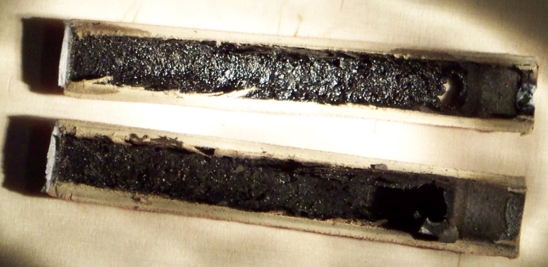

So, jetzt habe ich den einen Treibsatz mal aufgesägt und das Innere bestätigt offenbar meine Theorie von der Schlacke. In der geöffneten äußeren Halbschale sieht man deutlich die Schlackereste an der Wand glänzen. Die andere Hüllen-Halbschale ist "trocken matt schwarz", so wie einfach verkohltes Papier eben. Hier die Bilder vom durchgebrannten Treibsatz:
Werner Heisenberg
Beitrag 7028918 [Alter Beitrag21. Mai 2009 um 23:54]
Schon faszinierend, was die Fliehkräfte im Treibsatz anrichten. Wenn du die Hälften nochmal Quer durchsägst, könnte man noch sehen ob diese Schlacke in die Pappe gesogen wird.
Jetzt müsste man nur noch analysieren woraus die Schlacke genau besteht, ob es wirklich Nitratreste sind, oder was da entsteht.
Gruß Fabian
Beitrag 7028923 [Alter Beitrag22. Mai 2009 um 08:38]
es wäre evtl. interessant heraus zu finden wie die Wärmeleitfähigkeit der Schlacke ist. Die müßte bei weitem höher sein als die von einem Gas. So gesehen erfährt die Pappe unterhalb der Schlacke eine höhere thermische Belastung und verkokelt da. Da muss noch nicht mal Sauerstoff für vorhanden sein.

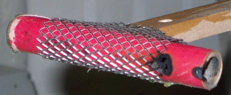

Beitrag 7030938 [Alter Beitrag27. Mai 2009 um 11:06]
Interessanterweise brannten die Motoren in meinem Versuch auf einer größeren Fläche durch als in Olivers. Man könnte mutmaßen, das eine äußere Kühlung das Durchbrennverhalten beeinflussen kann. Zumal bei Oliver das Loch nach der Motorhalterung entstanden ist, die durch ihre relativ große Fläche als Kühlkörper gedient haben könnte.
Ich weiß, Pappe leitet Wärme nicht sehr gut, aber es wären plausible Erklärungen für die Versuchsergebnisse.

Beitrag 7030944 [Alter Beitrag27. Mai 2009 um 15:31]
ich glaube eher, dass die geschlossenen Alu-Hülsen zu einem Wärme-STAU geführt, und den Effekt dadurch verstärkt haben, denn die Fliehkräfte waren bei Olivers Experiment um ein Vielfaches größer, als bei dem Drall-Experiment.

Beitrag 7031900 [Alter Beitrag27. Mai 2009 um 16:42]
Es ist auf alle Fälle so, das bei meinen Versuchen nur eine der 3 Alu-Hülsen wirklich durchgebrannt ist. Und dies beim Versuch Nr. 3, der die höchste Rotationsgeschwindigkeit hatte.
Man kann auf meinen Bildern genau sehen, welcher Motor in der Hülse mit dem Loch gesteckt hat.
Deswegen gehe ich davon aus, dass die Hülsen allgemein ihre Wärme gut abgeben konnten, denn an ihrer Innenseite war def. Feuer aber sie haben nicht alle ein Loch bekommen.
