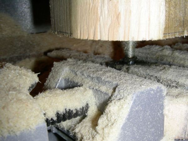

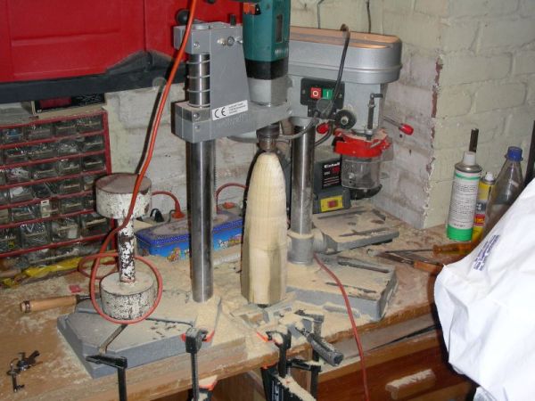

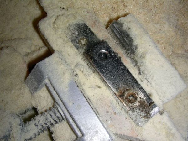

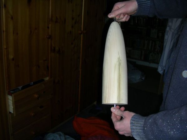

So wir haben uns jetzt auch mal hingesetzt und uns eine Spitze gedreht. Ohne Dreh- oder Drechselbank. Nur mit einer Bohrmaschine und Bohrständer. Und einer abenteuerlichen Konstruktion. Aber seht selbst.

Gewindeschneider
Wasserraketenbauer Registriert seit: Feb 2006 Wohnort: Witten Verein: Beiträge: 169 Status: Offline |
Beitrag 115104
Mal so eine Frage, mit was muss man das Holz behandeln, damit man die aufgschrumpfte Flasche wieder runterbekommt.

Highflyer
Beitrag 115106
Tolle Sache Gewindeschneider!
Das hab ich mich bei meinem Bohrständer bisher nur mit Styropor getraut. Aber jetzt nicht mehr ;-) Hast du eine Schraube durch den ganzen Holzkern gebohrt oder nur oben und unten? Viele Grüße Hendrik |

Gewindeschneider
Beitrag 115108
Also das mit dem einfrieren versuche ich mal!!!
@Highflyer Ich habe erst Löcher mit dem Bohrständer reingebohrt und dann oben und unten eine Schraube reingdreht. Danach habe ich die Schraubenköpfe abgesägt. |
