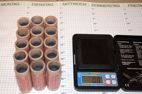

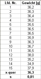

Hallo Hansi,
ich habe eben mal eine Messreihe mit 15 Treibsätzen durchgeführt. Das Ergebnis sieht so aus:
Mittelwert = 36,3 g
Maximum = 38,0 g
Minimum = 34,9 g
Standardabw. = 0,81
Gehen wir von einem normalverteilten Merkmal aus, bewegen sich die Werte mit einer annähernd 100%igen Wahrscheinlichkeit zwischen x-quer ± 3s, das heisst, zwischen 33,89g und 38,75g. Das sind ca.13 % Unterschied! Etwas viel, wie ich meine. Jetzt werden wir noch die Motoren auswiegen und die extrem abweichenden aussortieren müssen. confused

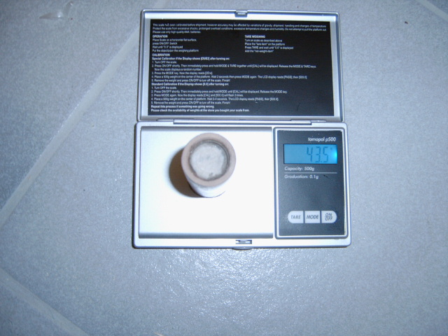

Beitrag 96030 [Alter Beitrag22. Februar 2006 um 21:25]
D7-3 habe ich gewogen:
Mfg Fabian

Beitrag 96035 [Alter Beitrag22. Februar 2006 um 21:52]
Hi Fabian,
du sagst es: D7-3.
Ansonsten würde ich sagen: Rauf auf den Prüfstand mit den Dingern und nachsehen ob die Leistung mit der Masse korreliert. Das könnte ich mir gut vorstellen.
