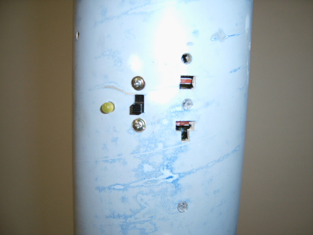

Nun gehts weiter, ich habe noch eine 12V LED an den Schalter für den SALT gemacht, dann sieht man auch optisch von aussen nochmal, das der Salt Strom hat:

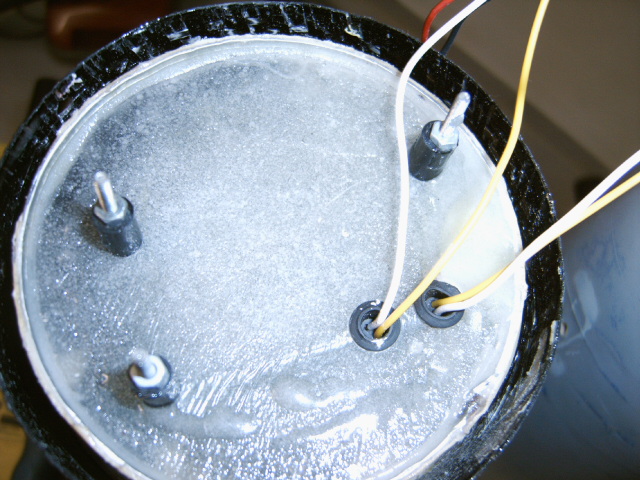

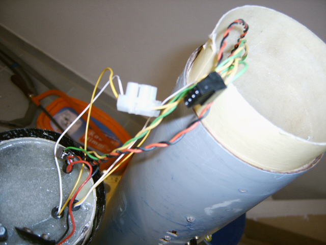

Dann habe ich die ganzen Sachen verlötet, und mit Schrumpfschlauch isoliert. Die beiden Zünderkabel vom Dentamag, der Stecker vom Salt für Drouge und Main-Zünder, Das Kabel vom Schalter und der LED die dann zum Batterie-Stecker des SALTs führen, daran ist dann auchnoch die Batterieklemme gelötet:
Die Grundplatte besteht aus einer Lage Sperrholz, darauf ist eine ca. 5mm dicke Verbundplatte aus vielen Lagen Glasfaser und etlichen Kohlefaserresten, so ziemlich unkaputtbar. Im Moment ist die Befestigung für den SALT darauf untergebracht, und zwei Bohrungen für die Zünder. Die Zünder sind in Neoprenhalterungen für LEDs, durch die beiden Löcher sind dann die Kabel geführt. Das geht recht gut, und die Zünder sind leicht zu wechseln:

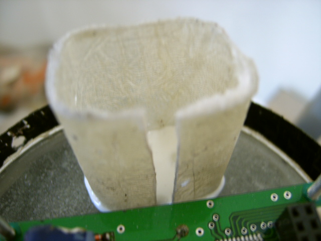

Der Batteriehalter ist auch fertig, den habe ich aus einigen Lages Glasfaser gebaut. Der 9V-Block sitzt bestens in der Halterung, und klemmt zuverlässig fest:
Auch von der Verkabelung her passt alles bestens, nun steht bis auf einer Fallschirmbefestigung dem Flug nichts mehr im Wege. Evtl. bekomme ich auch noch eine neue Lackierung bis zum RJD hin.
Mfg Fabian
Beitrag 98301 [Alter Beitrag29. März 2006 um 12:48]
denk dran das du die Batterie mit einem Bügel sicherst, den du hast ja auch negative Bremskräfte die einem die Batterie aus dem Halter zieht.
Beitrag 98303 [Alter Beitrag29. März 2006 um 13:11]
Werde ich dann zusätzlich noch machen, wobei ich auch ohne Bügel die Batterie nur mit einer Zange wieder aus dem Halter bekomme.
Mfg fabian
