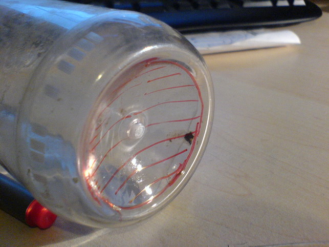

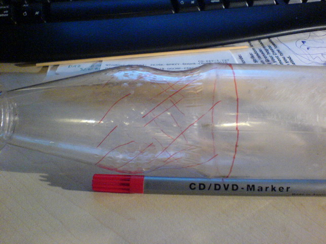

nein nicht ganz!
also habe mal 2 fotos gemacht,der rot markierte bereich wird raus bzw weggeschnitten!
und dann lassen sich die flaschen recht leicht ineinander schieben.
ja und meine machen so 14bar mit dem pu-leim. gewicht denke ich ist nur minimal mehr!
gruß bernd

Klasse,
das diese Idee bisher net aufgetaucht ist... Hätte mir wahrscheinlich zahllose Fluchereien mit verzogen Muffen und eingedellten Flaschen erspart.
Wie machst du denn die Spitze? Aus einem Flaschenboden oder aus einem Stück mit Hals?
Danke schön für diese neue Methode.

Aha, ich glaub ich verstehs bounce
Aber was für Flaschen verwendst du denn? Normale Fanta, Sprite etc. oder andere (dünnwandig?) ?

je nachdem was ich machen will!!!
ich nehm die 0,5 mexomix,apfel-schorle,usw....

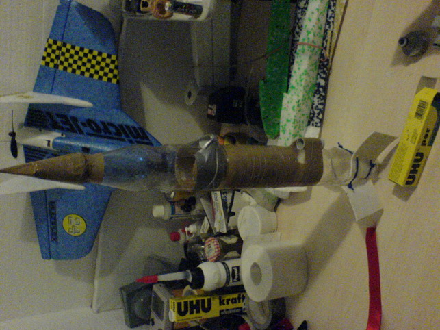

so heute war von unserem verein einwenig oster-fliegen angesagt!
und ich konnte es mir nicht verkneifen meine wara´s mitzunehmenbig grin
die gesichter hättet ihr sehen sollen als ich mit meinen 2 raketen auftauchtebounce
"was ist das denn, fliegten dieconfused " testete auch somit mein neues sys..mit dem fahradschlauch!
und was soll ich sagen 3 flüge mit je 12bar startdruck und 3 mal öffnete sich der fallschirm perfektbig grin
meine erste rak. ohne fallschirm gleitet quer zurück schön anzusehen "auch wenn sie sau hässlich ist"
habe ein kleines video von einem flug Video
