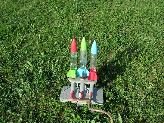

Hier sind die Drei einmal auf der Startrampe, veruchsweise mit verschiedener Füllmenge:

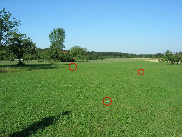

Da wo die roten Kreise sind, sind die Raketen eingeschlagen...kurz nacheinander, plop,plop,plop...
Gut dass niemand im Weg stand!

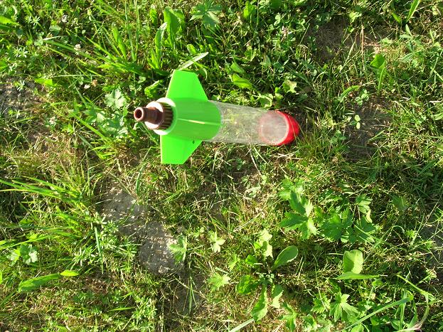

Fazit: Wenn man die Raketenspitze schwerer macht, fliegen die Raketen recht gut. Natürlich nicht sonderlich hoch, da man ja nur 6bar Druck hat und 0,6l Volumen. Ohne Gewicht in der Spitze geht gar nix.
Die Spitzen der Raketen haben die einschläge in den nicht sonderlich weichen Boden gut überstanden. Weder Risse noch sonst irgendwelche schäden. Hat mich erstaunt.
Allerdings gibt's auch noch Nachteile:
Wer von einer Rakete getroffen wird, wird wohl sehr laut AU! schreien...
Eine Grasgrüne Rakete lässt sich außerdem in hohem Gras kaum wiederfinden. Aber man kann die Spitzen und Flossen ja vertauschen.
Die mitgelieferten Gardena-Nippel mit Flaschengewinde passen übrigens perfekt in die normalen Gardena-Kupplungen. Die Nippel habe ich für meine 10mm-Startrohre schon auf 10,2mm aufgebohrt.

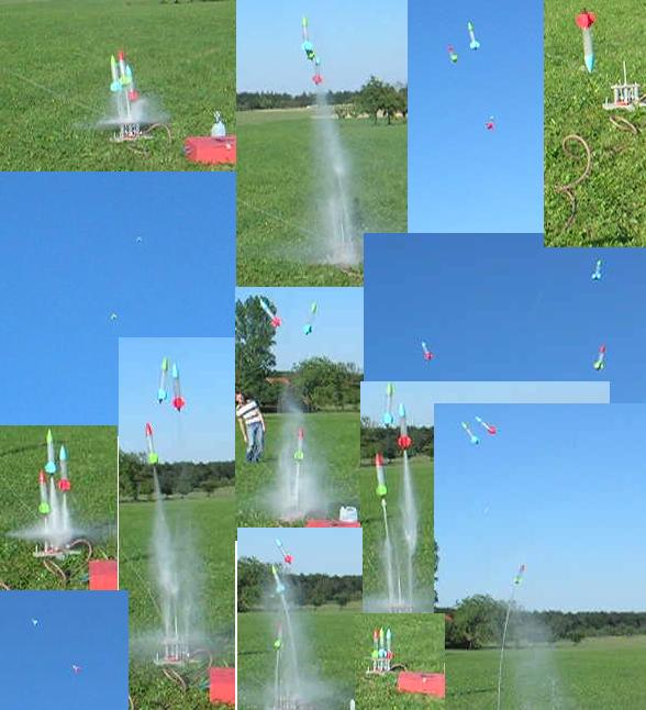

Hier noch ein paar Impressionen von Starts und Flügen:

Schaut ganz gut aus, aber ich finde die Rampe ist entschieden zu klein um alle 3 Raketen gleichzeitig zu starten!! Die Raketen stoßen schon unmittelbar nach dem Start zusammen, und nehmen dadurch eine absolut unvorhersehbare flugbahn ein, im schlimmsten Fall horizontal, und bei den beschleunigungen einer Wara wird da zum ausweichen nicht viel Zeit bleiben. Ich würde bei der Rampe wenigstens den Mittleren Anschluß freilassen, der Sicherheit wegen.

Ich glaube, dass ist die selbstgebaute Rampe von Bastler, die er für eine Mehrstrahlige gebaut hat (Ariane???)

Tolle Bilder gerade auch von der Startrampe mit gleichzeitiger Auslösung.
Fabian hat sicher Recht mit der Sicherheit, aber solange es kein öffentlicher Flugtag ist, sieht es einfach genial aus.

Ja, Markus hat recht, es ist die Rampe für meine Ariane / 3-Strahl-Rakete. Es war tatsächlich recht eng auf der Rampe. Man musste die Raketen richtig hin drehen, damit alle 3 gleichzeitig draufpassten.
Die Mittlere Rakete hatte meistens ein Startrohr.
Klar, die Raketen können gegeneinander prallen und somit auf eine falsche Flugbahn gelenkt werden.
Aber es gab keine allzu großen ausreiser. Diese Raketen würde ich sowieso nciht auf einem Flugtag fliegen...
Bekanntlicherweise fehlt ein richtiges Bergungssystem...
Es ist auf jeden Fall mal etwas ganz neues 3 Raketen gleichzeitig zu starten, vor allem das Geräusch der Landungen....

He passen diese kuhlen Düsenteile eigentlich auf ne Flasche und das andere Ende in die Gardena Kupplung?

Ja, das ist so....passt auf das Gewinde am Flaschenhals und passt ins Gardena...
