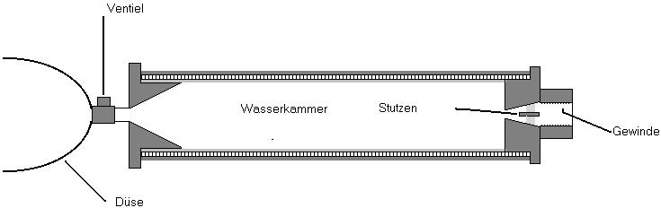

So könnte der Antrieb irrgentwann mal mit Wasser aussehen.
Legende:
Ans Gewinde wird dann der Behälter angeschraupt, und der Bolzen durchdringt dann das Ventil der Patrone, so entsteht ein Druck von 250 Bar im inneren.

...und wenn ihr schon wie wild am Rechnen seid, dann könnt ihr gleich mal mit einbeziehen, daß ein Teil des CO2s während der Expansion (in der Düse (ohne Wassertank) oder im Wassertank) gefrieren wird und ggf. auch das Wasser teilweise friert (dann wird der Wassertank mit dem vollen CO2-Druck beaufschlagt - hoffentlich ist er entsprechend dimensioniert!).
Die Thermodynamik mal etwas genauer durchzurechnen überlasse ich den ausführenden Forschern... smile
Nur mit Lochdüse würde die meiste Energie verschenkt eine Laval- (oder besser noch eine für den teilweise ausflockenden CO2-Schnee optimierte) Düse sollte es schon sein...
Noch was: Wenn ihr einen Wassertank verwendet, braucht ihr viel weniger CO2. Sobald das Wasser rausgedrückt ist hättet ihr nur noch eine 2-stufige Dekompression des CO2s mit wahrscheinlich ziemlich schlechtem Wirkungsgrad was den Vortrieb angeht. Eine Überschallströmung dürfte nur eine Düse direkt am Ausgang des CO2-Behälters erzeugen.

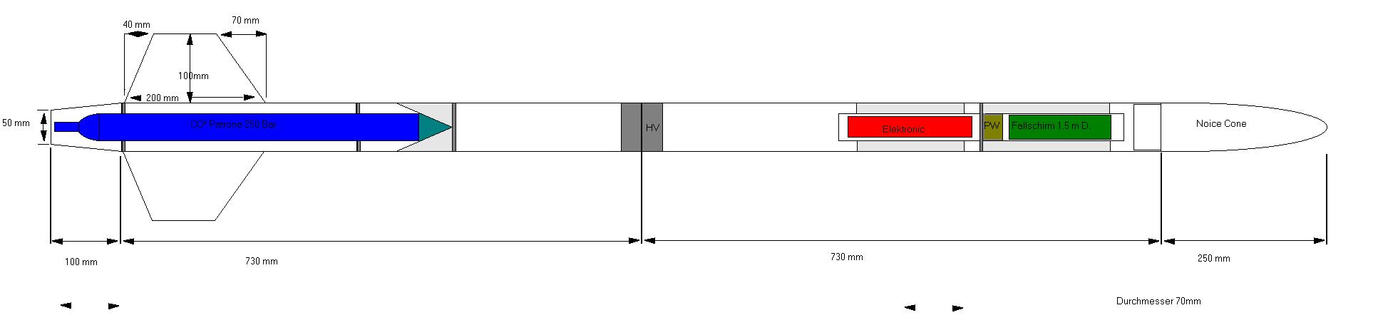

Hier, so sollte das Aussehen.
Gruss Alexander Baumann

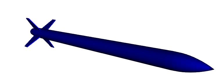

Hier das 3 D Modell.
Hat jemand was einzuwenden?
Gruss Alexander

Habt ihr vielleicht noch Vorschläge oder Veränderungen im Sinn, ich bin für alles offen.
Gruss Alexander
