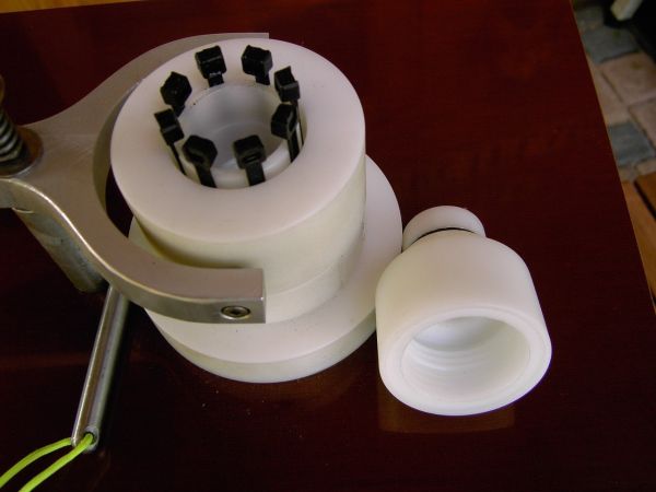

Wenn Ihr 16 bar Betriebsdruck auf den Tank laden wollt, ist ein stärkerer Launcher vonnöten. Z.B. Cable Tie Launcher made by Batkiter!

Ich glaube, dass wir es erstmal nicht so stark übertreiben werden  Aber wenn es soweit ist nehmen wir mal die Cable Tie Luncher genauer unter die Lupe so long, Twister

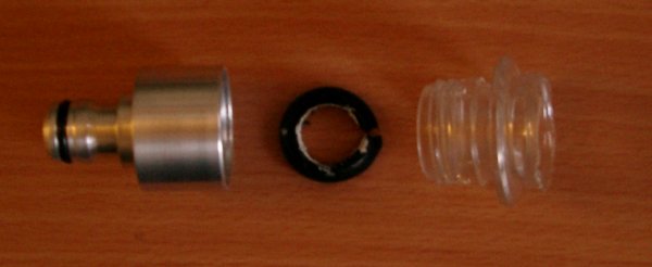

@Batkiter: Die Düse ist einsame Spitzenklasse, bloß hab ich ein kleines Problem. Bernd sagte mir, dass ich den beiliegenden Gummiring über die Flasche stülpen muss und dann ist es dicht.... ist es auch bei allen Flaschen die unter dem Gewinde noch einen separierten Plastikring haben. Aber wenn man sich Cola oder Fantaflaschen mal ansieht, sieht man (oder sollte man  ) dass da das Gewinde einfach aufhört... auf diesen Flaschen ist also die Düse nicht dicht. Hast du einen Tip? So long, Twister
Batkiter
Registriert seit: Jun 2006
Wohnort: Moenchengladbach
Verein: Alleineflieger
Beiträge: 420
Hi Twister! Verstehe Dein Problem! In diesem Fall würde ich eine Gummischeibe, 2 mm dick Durchmesser 28 mm in die Düse legen.Der Innendurchmesser ist zwar 26,4 mm , die Scheibe kann sich aber im Freistich am Ende des Gewindes ausdehnen und kann so nicht herausfallen. Hast Du Flachgummi am Lager oder soll ich Euch einen Streifen schicken? Gruß Batkiter

Hi und danke für die schnelle Antwort!  Also die momentane Situation: (ich hoffe, dass das das ist was du gemeint hast) Meinst du solch einen Ring? Das ist ein Dichtungsringb aus nem 1/2 " Gardena. sonst komm ich an so ein zeug nicht ran. Der is schon ein wenig klein. Der vom 3/4 " ist so etwa 2 mm zu groß. Also so wie das oben is... wenn man das ineinander dreht... dann wabbelt der Gummi noch ein wenig Locker rum. Nötig wären also 2-3 solche Gummies übereinander. Ich werd mich ma im Baumarkt umsehen wo ich solche Gummies finde. Oder nen alten Autoreifen zurechtschneiden :P Wenn ichs nich hinkrieg dann meld ich mich nochma.... Erstmal sehn ob ich sowas auftreiben kann So long, Twister

Alles klar! Kann Dir einen POM-EInsatz drehen der in den Flaschenhals hineinreicht und und der an der Auflagefläche einen Einstich für einen O-Ring hat. Der drückt dann auf den Boden der Düse und den Flaschenhals. Warte auf Deine Mail. Bye Batkiter
