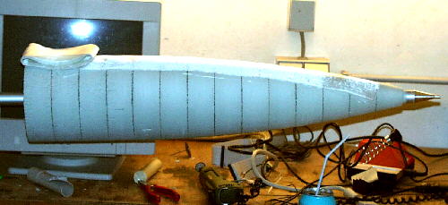

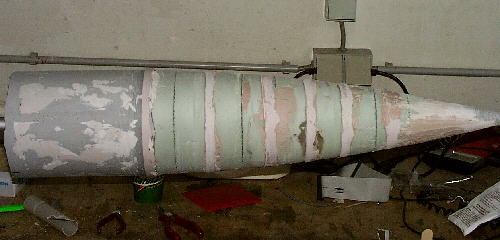

Ganz wichtig: Der Styrokern muss vor dem Spachteln unbedingt mit Glasgewebe laminiert werden, sonst reisst der Spachtel später bei jedem Temperaturwechsel Folgende Datei wurde angehängt:

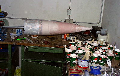

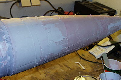

Nun kommt der hässliche Teil der Arbeit. Spachteln bis zum Abwinken. Insgesamt habe ich 3kg Füll-und Feinspachtel verbraucht. (und zum grössten Teil wieder abgeschliffen) Folgende Datei wurde angehängt:
. Folgende Datei wurde angehängt:

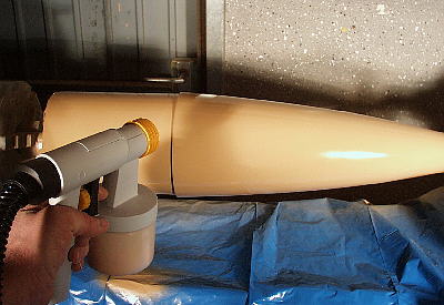

Wenn das Mass stimmt und die Spitze in der Drehbank wieder rund läuft, (gar nicht so einfach...), dann folgt das Spritzfüllern. Ich verwende den 2k Füller von Du Pont. Der lässt sich in der Wagner W600 grade noch unverdünnt auftragen. Die Füllkraft ist hervorragend. Diese Arbeit geht ruck-zuck. Folgende Datei wurde angehängt:
