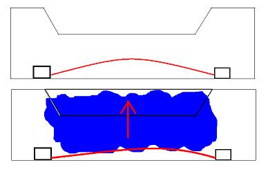

Daher, Rolli, mein Vorschlag (der darauf beruht das Du ja mit Federstahlsägeblättern ein gutes Verhältnis hast):
Zwei Holzklötze, jew. einen li u. re., dazwischen ein vorgespanntes, entzahntes Sägeblatt welches als Blattfeder den Schirm rausdrückt.
Nach dem Einkleben kann man ein großes Stück GFK-Gewebe drüberlegen und nur die Ränder verkleben (Cya od. Epoxi), somit können keine Leinen od. dgl. mehr unter die Feder rutschen.
