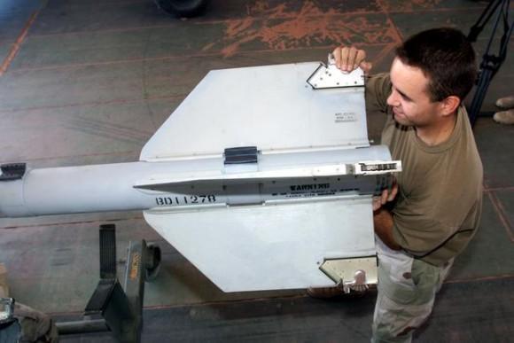

hier das rolleron system worauf ich schon die ganze zeit rumreite...
bodo wenn du dazu mehr material brauchts , dann sag bescheid.
die silbernen Metallplättchen an den flossen sind das Rolleron system.
erst durch diese kann man die rak leicht, und ohne eine koplizierte stabilisierungselektronik, steuern.
gruss saqib

Das von meanmachine gezeigte Rollsystem ist schon ganz gut. Versuche erstmal damit das Rollen vollständig zu verhindern. Dann erst können wir über eine Steuerung der Rakete weiterreden.
