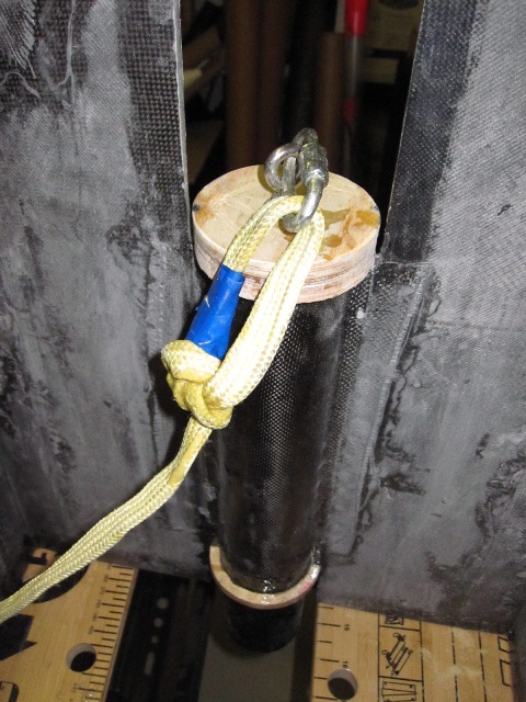

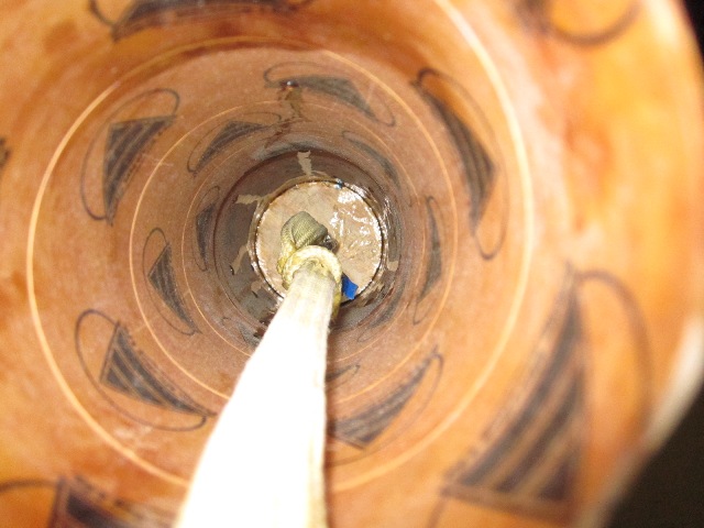

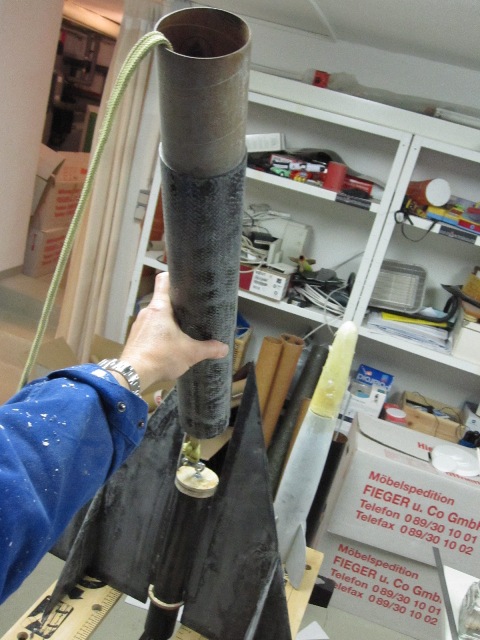

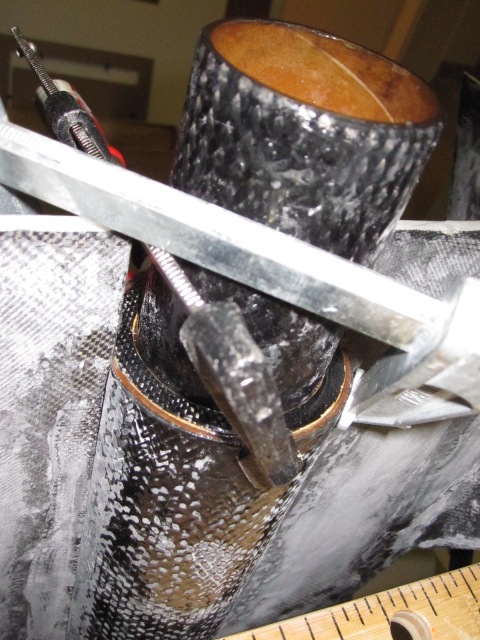

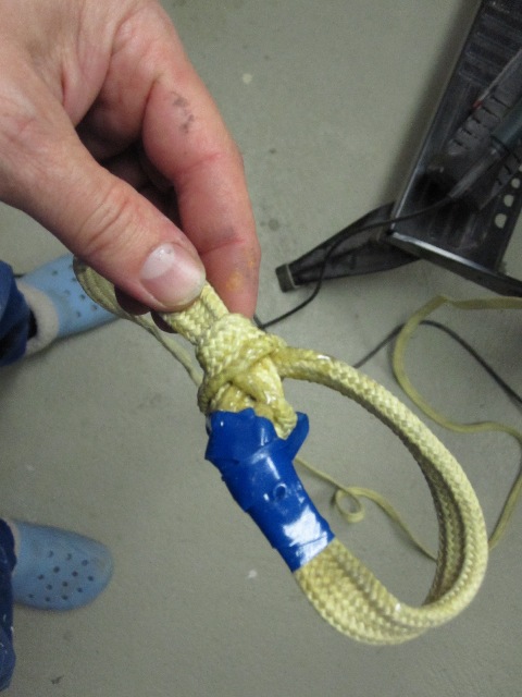

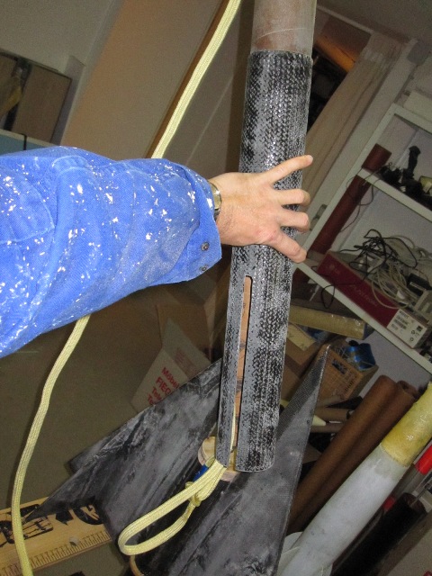

heute Abend grosses Kino im Keller: fertiger subgroup Leitwerk+motormount wird mit der untere Airframe geklebt. Dazu nicht vergessen: tubular nylon shock cord knoten und mit Epoxy fixieren. Die Segler unter uns werden einen Palstek erkennen. Rohr und Leitwerk sind frisch geschliffen aber noch nicht lackiert, daher die graue Farbe auf die Bilder.

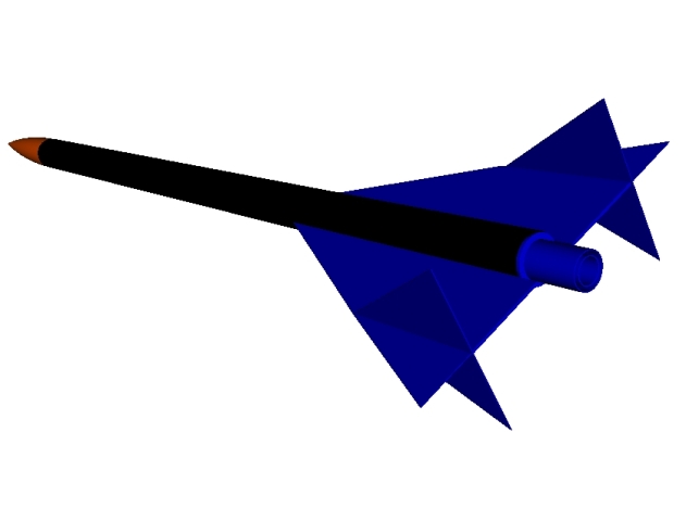

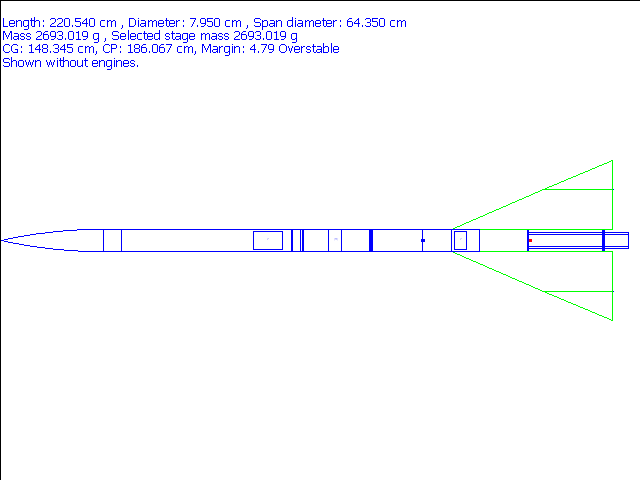

RockSim sagt dazu:
und
Any comments?

Ist der rote Punkt der Druckpunkt? Das halte ich für relativ optimistisch, will sagen der Druckpunkt erscheint mir zu weit hinten platziert.
Hi Oliver, um ganz ehrlich zu sein, mir auch. Habe aber ganz brav (war nicht easy) alles in RockSim eingegeben. Ich vermute aber dass die relativ übergrosse Fins-Fläche damit zu tuen hat. Ich werde noch mehrmals alles überprüfen, bzw andere software nützen zum Vergleich.
Gruss Denis

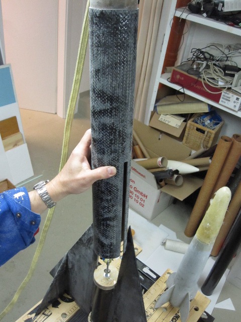

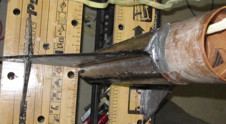

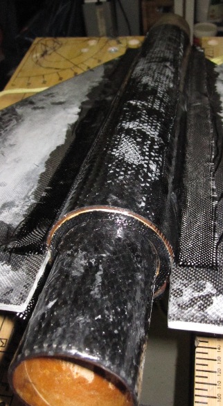

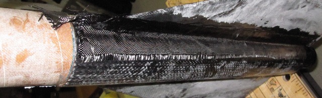

Jetzt bin ich fast fertig im unteren Bereich...ich habe letzte Nacht 4 x CFK Streifen an der junction Flügel & untere Airframe geklebt. Wahrscheinlich strukturell völlig überflüssig (siehe Bilder vorher), aber Aerodynamisch sicherlich besser. ..und looks good ;-)
heute Nacht wird geschliffen und erste Schicht PU 2K Klarlack drauf...(von 10? *seufz*)

Ich habe keine Ahnung wie Rocksim zwei Flossen behandelt, deshalb würde ich Dich bitten mir eine Skizze mit den Abmessungen zukommen zu lassen (beide Seitenansichten, so dass man einmal die kleinen Flossen sieht, und einmal die großen -- da muss nämlich unterschieden werden), dann rechne ich Dir das mal durch. E-Mail ist oarend bei gmail punkt com.

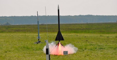

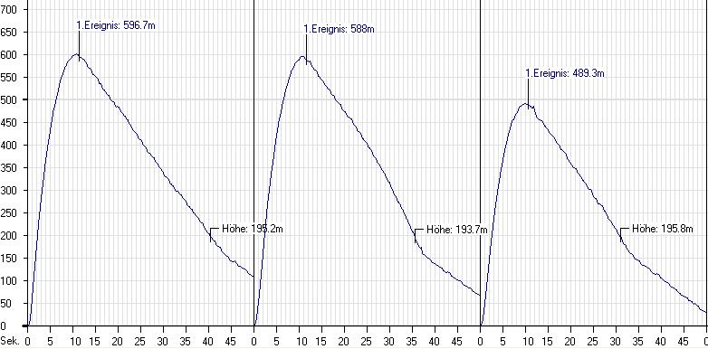

Thanks to ALL @ RJD ist meine Black Walkyrie geflogen, und wie...
I600 -> 602m, 123 m/s max, Cert Level 1
J350 -> 596m, 119 m/s max, Cert Level 2
I364FJ -> 491m, 100m/s max, smokers delight
Es war ein klasser Samstag, alles hat gepasst (bis auf dem Pizza-Mann *grrr*)
