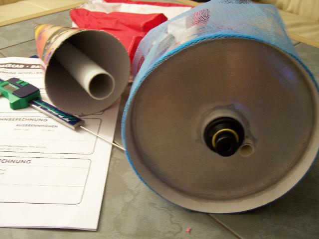

Hm, das soll 'ne Schultüte sein? Sieht eher aus wie eine Kartoffelkanone...
(da war das zweite Bild noch nicht da...)

Hi Mike,
Sieht coooool aus !!
Meine ist ein bisschen kleiner und fliegt auf 3*D...
Das einzige was mir eingefallen ist ist die Position vom SALT, die Löcher zur Entlüftung sind wahrscheinlich in der Schräge gebohrt.
Es kann also sein das der SALT beim Flug falsche Daten bekommt.....
mfg Roman

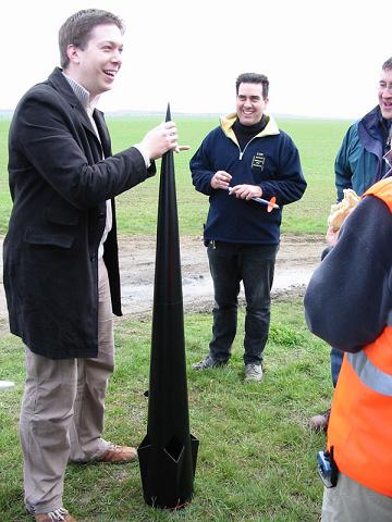

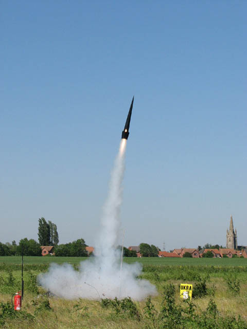

Moin zusammen,
die hier hat ein Brite gebaut, ben Jarvis, hab mal mit ihm gemailt.
Er sagte das die Öfnungen an der unterseite da sein müßten weil sich sonst ein Effekt ergibt dessen Namen ich vergessen habe. Zumindest verursacht der eine verwirbelung auf der Unterseite (Boden) welcher einen Großteil der Schubes absorbiert.
Gruß Jens

Beitrag 104298 [Alter Beitrag07. September 2006 um 10:34]
Das ist dann der Bernoulli-Effekt... Der kann tatsächlich auftreten, ist aber sehr unwahrscheinlich.Sonst müssten ja alls Spool-Rockets abstürzen.
Ich weiß das er auftritt wenn die Schultüte auf dem Strahlabweiser der Rampe aufsitzt, dann saugt die sich an der Rampe fest...

Beitrag 104299 [Alter Beitrag07. September 2006 um 10:58]
[Melden] Profil von Andreas Mueller anzeigen    Andreas Mueller eine private Nachricht schicken   Andreas Mueller besitzt keine Homepage    Mehr Beiträge von Andreas Mueller finden
Base drag wird bei so einer Form schon ziemlich beträchtlich, aber funktionieren tuts trotzdem. Jacquelines TetraRak zum Beispiel fliegt mit 2kg Startgewicht auf einem I211 trotzdem noch etwa 150m hoch. Und man kann den Base drag geradezu sehen.

Beitrag 104310 [Alter Beitrag07. September 2006 um 14:23]
Das heißt "Krushnic Effekt". Wenn die Motorhalterung zu weit oben im Körperrohr eingebaut ist, kann der Ausstrahl im Rohr sich ausbreiten und weniger als Atmosphärdruck reichen. Dann wird Luft von unten im Ausstrahl gesaugt, und so wird die Verwirbelung verursacht. Das ist unabhängig von der Startrampe; eine Zweistufigerakete die ihren Boostertreibsatz auswerft, aber nicht den Boosterkörper, wird auch an den Krushnic Effekt leiden.
