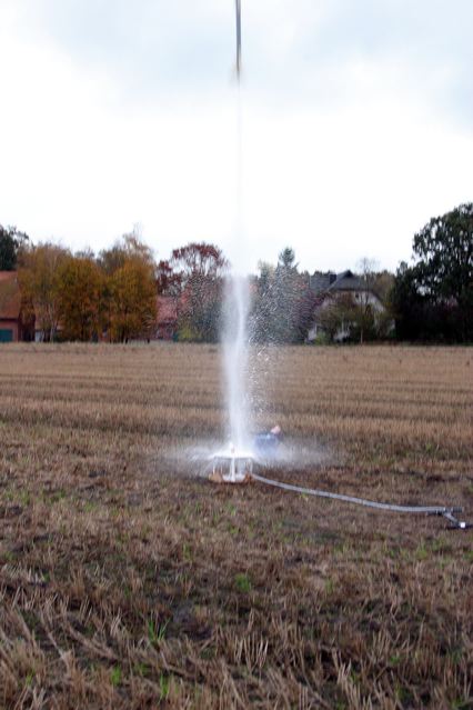

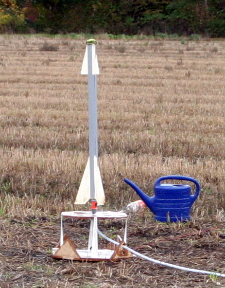

ich hatte auch einmal eine Regenrohrrakete gebaut, sie hielt bis 11 bar. Es war ein schmales Regenrohr und ich habe unten einen 0,5L Hals reingeklebt und oben den Boden. Die Rakete war entsprechend schwer, aber das Flugbild war nur genial: relativ langsam hob sie ab also eher wie eine Rauchi dieser Größe :-) Und das Geräusch war super. Habe noch ein Video davon. Kann man so etwas auch hier hochladen oder geht das nur extern?
Anbei zwei bilder von der WARA und vo Start. Gruß David |

hi fad,
cooles teil. hast du nicht höher getestet oder ist bei 11 bar der tank geplatzt? entschuldigung, dass ich so nervig bin. hier ein paar großbuchstaben: ABCDEFGHIJKLMNOPQRSTUVWXYZ |

Moin,
also bei 11 bar zischte es etwas an der Klebestelle, also die Rakete ist noch ganz werde die nochmal testen, denn das Flugbild ist genial, klar kommt nicht so wahnsinnig hoch aber alleine das Geräusch ist es wert :-) Eventuell könnte man ja eine PE Flsche drüberschrumpfen und dann festkleben, dann hätte man mehr Klebefläsche als nur diesen ca. 3mm Dicken Boden. Gruß David |

Zitat: Fad, wie die Fotos zu erkennen geben, benutzt Du nicht die für Wasser, usw. vorgesehene Verbindungsart der Abflußrohre. Mein Rohr hat auf der einen Seite eine Art Muffe (oder sagt man 'Flansch'?), in die man z.B. einen Deckel (den gibt's auch für die Rohre) schieben kann. Damit hättest Du eine längere Klebestelle und auch gleich noch eine Dichtung. Das Problem besteht dann aber immer noch, nämlich auf der anderen Seite des Rohres. Dafür habe ich ein kleines Verbindungsstück verwendet, daß diese Muffen an beiden Seiten hat. Allerdings gibt es im Baumarkt dieses kleine Verbindungsstück eben nur in klein, sonst könnte man so eins gleich als Drucktank nehmen, denn das'normale' Rohr + Verbindungsrohr wiegt verhältnismäßig viel. Im Endeffekt bin ich interessiert an einer einfachen, leichten und dichten Verbindungstechnik für die Rohre ohne zu kleben. Weiß jemand, ob es längere Abflußrohre gibt, die eine (wie oben beschriebene) Muffe an beiden Seiten haben? Falls ja, wo? Fantamanta, ich würde Dir empfehlen bei Deinen Tests auf einen großen, menschenleeren Acker zu gehen und sehr vorsichtig zu sein. Liebe Grüße, bockermann |

Hallo bockermann,
hast Du eventuell Bilder von den Teilen, das würde mich interessieren!!! Hier mal ein kurzes Video (schon 1 Jahr alt): http://youtube.com/watch?v=6B9AB_zv9OU Gruß David |
