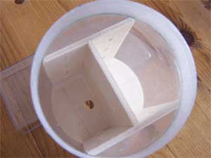

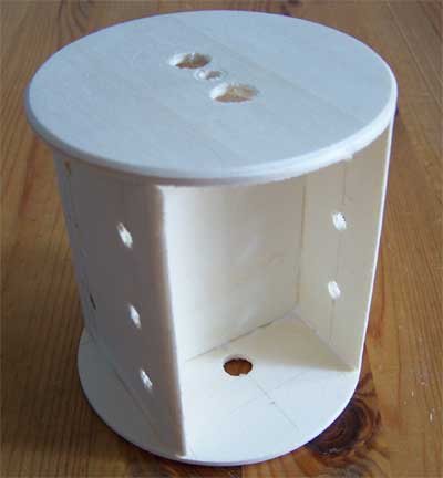

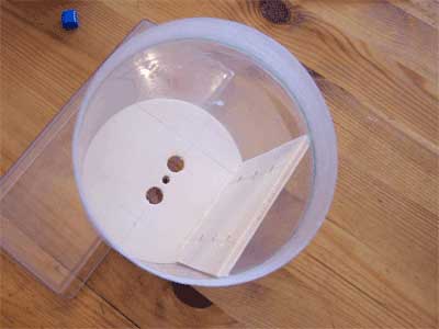

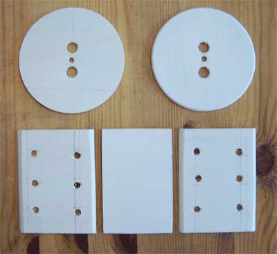

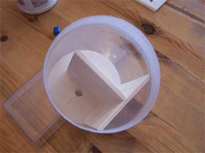

Und nun die Fallschirmkammer.
Man nehme 4mm Sperrholz.
Wir brauchen zwei runde Teile mit ca. 9cm Durchmesser.
Zwei Seitenwände ( die Dinger mit den jeweils 6 Löchern für die Gummis ) 9cm x 6,8cm
Und eine Trennwand von 6cm x 9cm.
Nach dem Aussägen gleich alle Löscher bohren. Wie auf den Bildern zu sehen.
Durch die mittleren Löcher der runden Scheiben hatte ich eine Schraube gesteckt. Mit einer Mutter beide Scheiben zusammen auf der Schraube befestigt.
Dann in eine Bohrmaschine eingespannt, und so beide schön rund geschliffen.
Alle Teile ein hauch größer aussägen, und später durch schleifen genau dem Flaschenmittelteil anpassen.
Die Kanten der Seitenwände anschrägen und somit der Rundung der Flasche anpassen.
Dann immer wieder ohne zu kleben prüfen ob alles gut passt. Ein wenig stramm darf es schon reingehen. Aber nicht zu stramm.
Jetzt die teile nacheinander zusammen kleben. Aber nicht am Flaschenteil festkleben.
Wenn alles schön trocken ist, kann man die Kammer z.B. mit Klarlack oder Farblack lackieren.
Das schützt die Kammer vor dem aufquellen falls sie mal nass wird. z.B. bei Regenstarts :-)
Nun wiegt die WARA schon 263 Gramm.

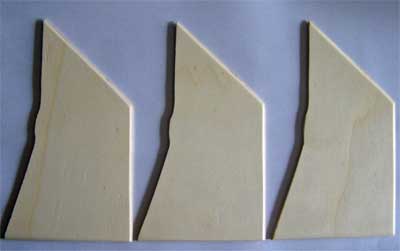

Und für alle die nicht so fix sind wie der Finn big grin
Is ja auch klar dass die bei euch abstürzt. Wir haben nach dieser Anleitung auch noch keine Finnen, Düse fehlt und Bergungssystem unvollständig. Das muss bei euch der Fehler gewesen sein, lieber Finn. Ha Ha big grin
Bastelt schon mal die Finnen. Müssen nicht so sein wie meine. Wäre ja langweilig.
Überlegt euch ein eigenes Design. Beispiele gibt es genug im Forum.

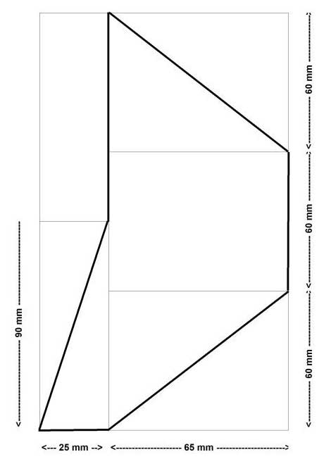

Oder man schaut auf meiner Seite Wasser-Rakete unter BAUTEILE dann Finnendesign
Ich habe eben mal 3 zurecht gesägt. Und die Kanten schön schräg an geschliffen.
Meine wiegen ohne Lackierung schon 42 Gramm. Wers höher hinaus will sollte etwas kleinere bauen.
Wer will, der schleift sie schön glatt. Dann Schnellschleifgrundierung mindestens 2x Streichen.
Wieder schleifen. Dann Spritzspachtel drauf. Wieder schleifen. Wenns richtig glatt ist, Lack drauf.
Wenn nicht, dann spachteln, schleifen, spachteln schleifen bis es gut ist. Viel Spaß dabei.
Nutzt einfach die Schablone aus Bäckchens Anleitung .
Diese hier. Bäckchen verzeiht mir hoffentlich den Diebstahl. angel
Und die Form etwas abändern. Wichtig ist der linke Winkel zur Anpassung an die Schräge der Flasche.
