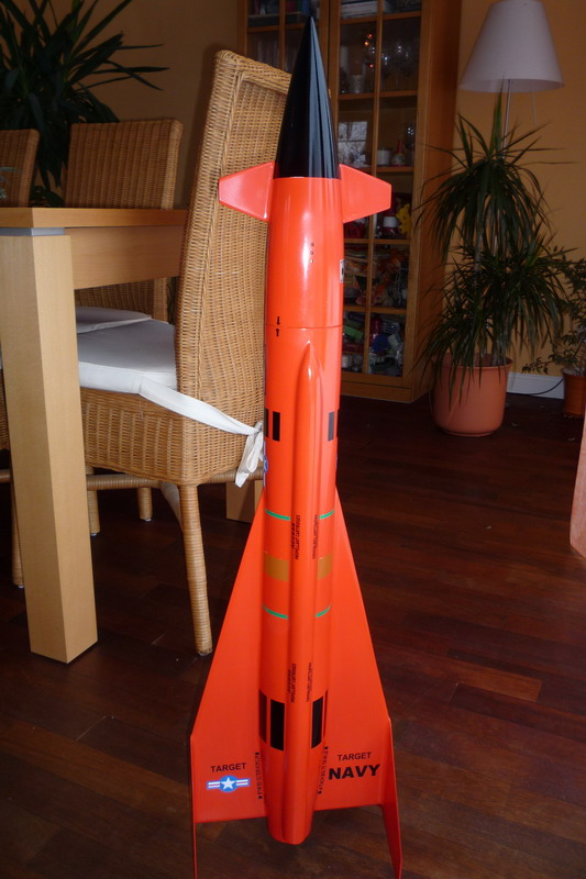

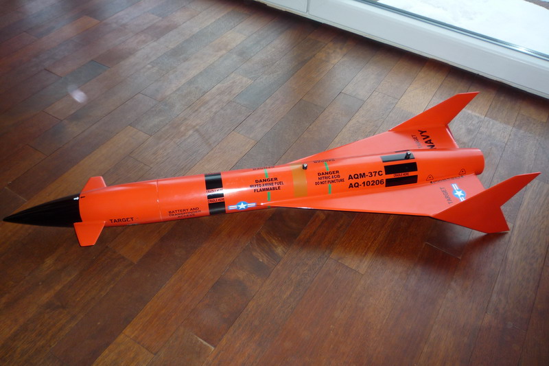

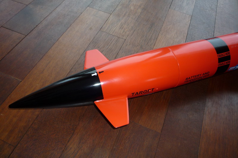

So, ich habe das Lackieren überlebt..... (es wird also weitere Modelle von mir geben denke ich).
Ist zwar aufwändig, aber so läßt sich ein überschaubarer Raum schnell und bequem auf Temperatur bringen und der Farbnebel landet auch nicht überall da, wo er gar nicht hinsoll.
Nachdem die Fuhre dann schön und deckend orange war, hab ich die Spitze abgeklebt und schwarz lackiert.
(Beim Abziehen des Maskierbandes hat sich das darunterliegende Orange angelöst und ich mußte die Spitze schlußendlich nochmal komplett abschleifen, fillern, schleifen, weiß lackieren, zwischenschleifen, orange lackieren, zwischenschleifen, abkleben, schwarz lackieren und überschleifen, aber das ist eine andere Geschichte.......angry )

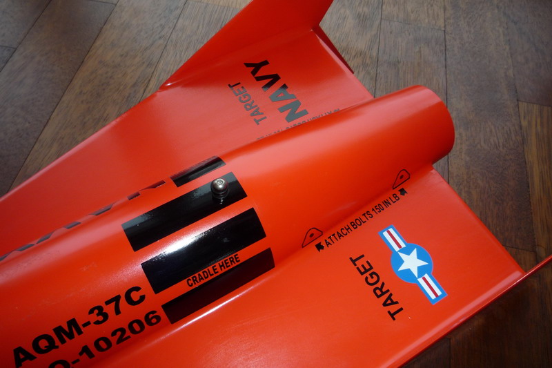

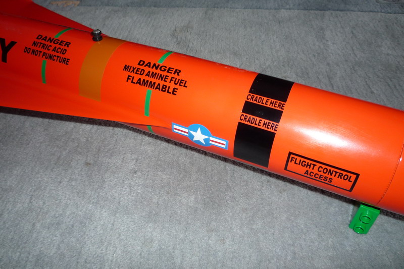

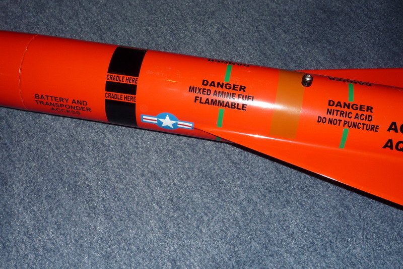

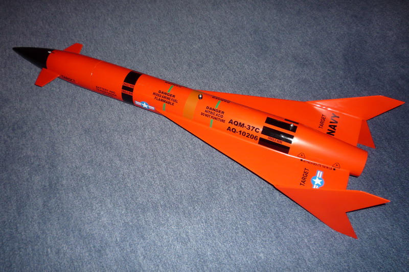

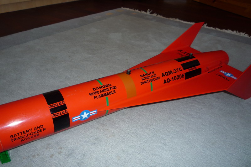

Nach eine wenig reichlich längerer Lieferzeit (irgendwelche Kaputten hatten zwischenzeitlich mit irgendwelchen Paketbomben den ganzen Luftfrachtverkehr zum erliegen gebracht und man wartet ewig auf Post aus Übersee) brachte der Postbote die Decals für die Jayhawk.

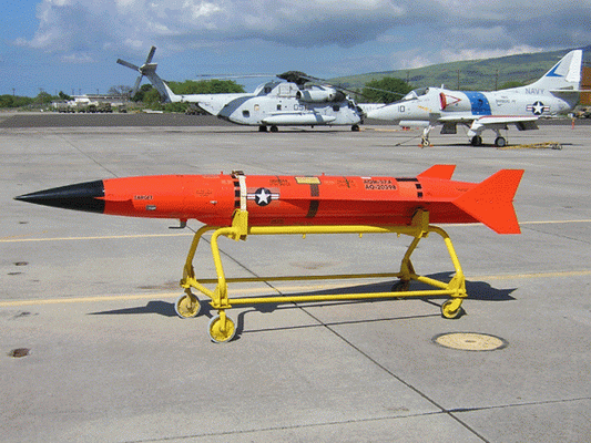

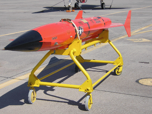

Da im Netz zur Jayhawk doch eher wenig bis kaum aufschlußreiche und detaillierte Bilder zu finden sind, dienten mir im wesentlichen diese drei Bilder als Vorlage

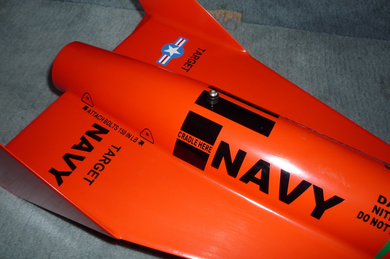

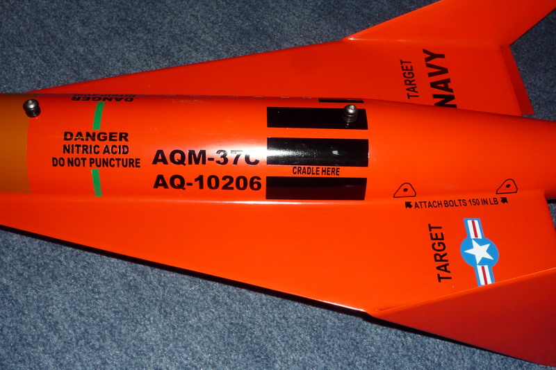

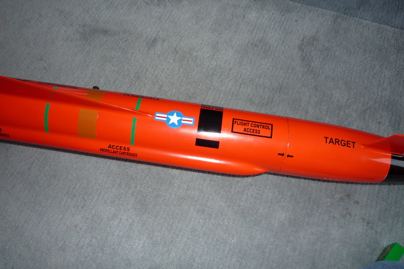

Mit ruhiger Hand, etwas Spüli und ein paar Ersatzdecals habe ich dann mehrere Stunden damit verbracht, das Modell passend zu beschriften.
Wundert mich, das sie aufs Original nicht auch noch die komplette Bedienungsanleitung draufgedruckt haben.

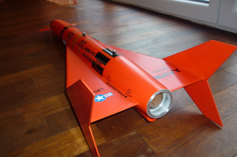

So wie sie dasteht, wiegt der Apparat ziemlich genau 1400g.
Alle weiteren Bilder ohne Kommentar, denke man erkennt die Jayhawk. Mit dem geilen Decalsatz auch kein Problem, das Original zu treffen.

Bravo! Tolles Modell ist das geworden, gefällt mir sehr gut. Vor allem de Decals sind super geworden.
