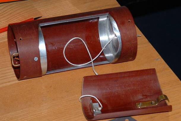

tolle Konstruktion. Ich würde mir aber noch eine Auswurfeinrichtung für den Deckel wünschen, z.B. über eine vorgespannte Feder. Zuerst wird der Deckel entriegelt und kurz darauf über die Feder wegkatapultiert. Vorteil, insbesondere bei schweren Raketen: sichere Öffnung des Deckels (Stichwort Rolli's Toleranzproblem bei der A125) und schnellere Öffnung des Fallschirms.
Evtl. kann man das ähnlich lösen, wie bei der Freigabe des Hahns eines Revolvers, wenn man den Abzug drückt. Allerdings muß die Lösung G-sicher sein.
Winfried
Beitrag 108625 [Alter Beitrag30. November 2006 um 22:26]
@ Rolli: Der Riegel hat eine Feder eingebaut, die ihn immer in die Zu-Position schiebt. Zumindest die ich hatte. Allerdings wäre der Riegel eher oben in der Rakete eingebaut, so das der Startimpuls diesen öffnen könnte. Eine mechanische Sicherung wäre von Vorteil.
@Winfried: Ich habe jetzt nur den Verschluß gezeigt. Ich gehe aber davon aus, das auf der anderen Seite der Klappe so eine Feder eingebaut ist, die dafür sorgt, das die Klappe geöffnet wird und schließlich auch komplett auf geht. Ich meine Ernst hat da so ein Federblech eingebaut. Ich kann werde mir da mal weitere Gedanken zu machen.
welches auch funktioniert, wenn man es richtig macht.
Aber so großen Schwung hat die Klappe da erst, wenn der Fallschirm von innen dagegen drückt.
Die Kugelschreiberfeder, welche ich bei der jetzigen A125 vorn eingebaut habe und die Klappe so richtig weg schleudert, auch wenn der Fallschirm kleiner ist und die Ladebucht nicht mehr voll ausfüllt, befriedigt mich nicht mehr so richtig. Die Lösung ist mir nicht elegant genug.
Ich kann mir vorstellen, dass zwei einfache Federstreifen, welche vorn an der Klappe angebracht sind und beim verschließen zusammengedrückt werden, ausreichen.
Ja klar würde ein Gummiband oder ein Schwamm das gleich tun, aber eine elegante, einfache und wirkungsvolle mechanische Lösung ist mir am liebsten.
Die Klappe muss ja beim Ausstoß nur 1cm aufgehen. Den Rest macht der Fahrtwind.

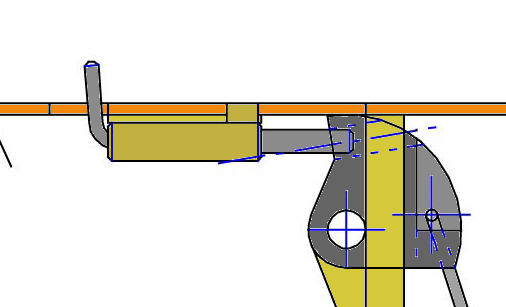

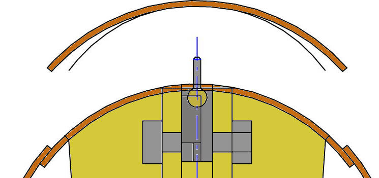

so, habe mal meine Ideen in Grafiken umgewandelt. zuerst die Lösung für das sichern des Riegel für die manuelle Öffnung.
Das Gehäuse des Riegel besteht aus Messing. Dort wird am Ende des Riegel, nicht des Griffs, ein 2-3mm Loch rein gebohrt. Allerdings Vorsicht, nicht zu tief bohren, da sonst der Riegel beschädigt wird.
Dann wird ein 4mm Messingröhrchen so abgefeilt, das es ohne großen Spalt auf das Gehäuse des Riegel paßt. Dann wird ein Gewinde eingeschnitten. Je nach Wandstärke M2 oder M3. Das Röhrchen wird auf dem Gehäuse fest gelötet. Sollte kein Problem sein bei Messing.
In dem Deckel wird neben dem Schlitz für den Griff, noch ein 4mm Loch gebohrt wo das Röhrchen durchgeschoben werden kann. Das Röhrchen sollte so abgelängt werden, das es noch ein bisschen heraus schauen kann.
Anschließend wird das ganze eingeklebt. Das Röhrchen gibt jetzt sogar noch extra Stabilität bei der Scherbeanspruchung durch das betätigen des Griffs. Das überstehende Ende des Röhrchens kann jetzt durch schleifen den Deckel angepasst werden. Ist der Deckel nicht dick genug, so muss an der Stelle auf der Innenseite verstärkt werden. Ich habe das in der Zeichnung angedeutet. Das macht vor allem Sinn, damit man genügend Gänge hat für die Sicherungschraube.
Als Sicherungschraube kann man eine Madenschraube nehmen. Diese sollte am wenigsten stören, geht aber auch sehr leicht verloren. Also gleich ein paar mehr bestellen wink. Wenn man bei dem Bohren des 2-3mm Lochs den Riegel etwas angebohrt hat, ist das nicht schlimm, da jetzt die Spitze der Madenschraube dort greifen kann.

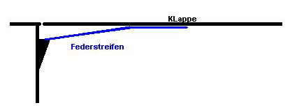

für den Federmechanismus habe ich mir auch was einfallen lassen.
Man bekommt im Baumarkt oder eher im Fachhandel sehr dünne Stahlstreifen. Diese werden unter anderem dazu genutzt irgendwelche Bauteile durch unterlegen gegeneinander auszurichten. Diese gibt es in sehr dünnen Stärken (im 1/10mm Bereich) bis immer dicker. Je nach Federkraft kann man dann die Stärke aussuchen. Das Blech wird mit einem kleineren Radius gebogen als die Klappe an dieser Stelle hat. Ich habe das jetzt mal im Radius platziert, aber auch die Längsachse wäre möglich. Bei der Auflagefläche des Deckels am Rumpf, muss natürlich die Wandstärke der Feder berücksichtigt werden. Es ist auch um bedingt darauf zu achten, das die Feder nicht dem Riegel im weg ist, die hört kurz davor auf.
So ein Federblech könnte man auch unter dem Fallschirm platzieren, so das dieser heraus gedrückt wird. Es besteht aber die Möglichkeit das er daran hängen bleibt. Also zwischen Feder und Schirm noch was machen das dieses verhindert.

ich habe da auch noch eine Idee zum Verriegeln des Riegels.
Einfach den Schlitz für den Riegel L-förmig ausfeilen zum sichern den Riegel einfach zur Seite schieben so das er beim Start nicht nach unten rutschen kann.
Beitrag 108634 [Alter Beitrag01. Dezember 2006 um 09:48]
Würde nur gehen, wenn der Riegel drehbar wäre. Da bin ich mir aber nicht sicher. Das Teil das ich habe, ist z.B. nicht drehbar. Da befindet sich ja auch noch eine Feder drin die den Riegel immer zu drückt. Kann sein das dieser Mechanismus das drehen verhindert.
