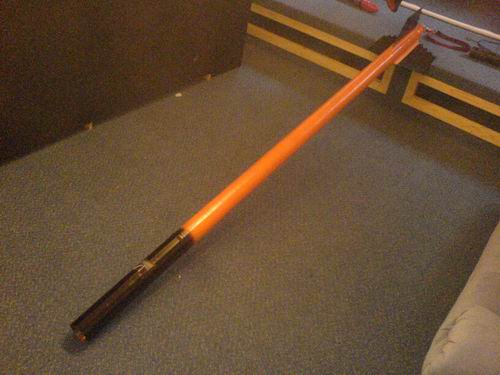

So, Anfang März war ja Erstflug geplant aber zwecks Geld und Material Engpässen verschiebt sich das nochmal um nen guten Monat. Aber trotzdem kann ich weitere Baufortschritte berichten. Letztens war ich im Baumarkt und wollt den Lack besorgen, doch leider hatten sie keinen giftgrünen wie ich wollte (und da wird der Hornbach immer in der Werbung als für manche zu groß dargestellt:fgsmile! Naja deswegen hat sich mein ganzes Konzept über den Haufen geworfen. Also überlegt was sonst noch als Lack gut wäre. Und da ich ja sowieso demnächst eine Gardena Rok Bauen wollte, wollte ich mir Schwarzen und Orangen Lack besorgen. Also wieder zum Hornbach gefahren und dann hatte der bloß Schwarzen Lack!! Naja dann halt mies gelaunt den Schwarzen gekauft und zum Obi weiter gedüst...Und was seh ich da?!?Alles was ein Lackierer Herz begehrt...Auch den Giftgrünen den ich vorher haben wollte...Sogar nachtleuchtend! Mist Mist Mist! Naja jetzt war der Schwarze schon gekauft also doch Orangebig grin!
Dann hab ich mir noch ne Styrodur Platte in das Auto geworfen und Teile für nen Copper Tube Launcher à la Kabelmann^^!

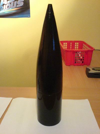

Zu Hause dann erstmal alles für die Spitzen Produktion vorbereitet und dann geich mal nach dieser genialen Bauanleitung damit angefangen! Link! Ist auch richtig hübsch geworden!
Dann am nächsten Tag hab ich die Rok mal draußen im Garten aufgehängt und ihr erstmal ne orange Grundierung verpasst. Dann ein bisschen trocknen lassen und anschließend die Flossen schwarz, den Tank nochmal orange und die Falllschirm und LED Sektion wieder schwarz lackiert. Das ist dabei raus gekommen:

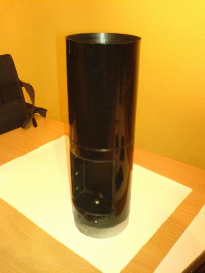

Die Fallschirmkammer wurde auch schwarz:

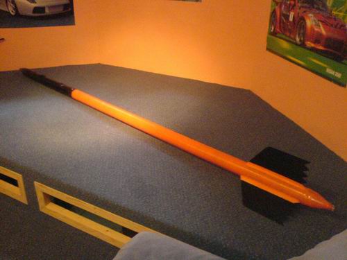

So und hier jetzt mal alles zusammen gesteckt:
Jetzt kommt dann noch ein Gardena Deko Aufkleber rauf und dann fehlen nur noch so kleinere Sachen die relativ schnell zu berwerkstelligen sindsmile!
