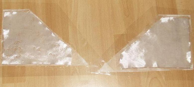

Sooo, es geht weiter.

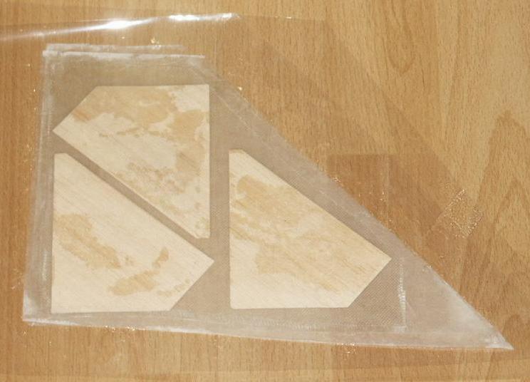

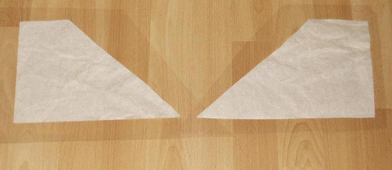

Jetzt werden die Flossen laminiert. Zwei Stück Zellophan werden ausgeschnitten mit reichlich Übermaß und das Spannpapier drauf gelegt und laminiert.
Dann GFK drauf und genau so wie mit dem Spannpapier, schön mit Harz durchgetränkt.

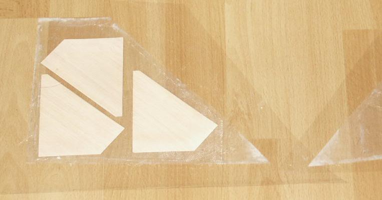

Jetzt kommen die Flossen drauf und mit der zweite Hälfte des Laminats zugedeckt.

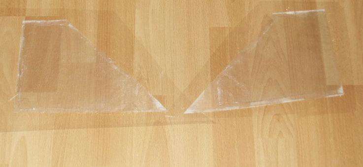

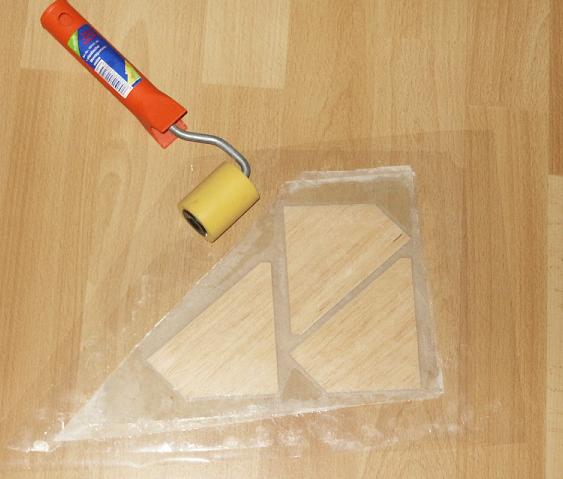

... und jetzt mit dem Tapetenroller werden die zwei Laminathälften blasenfrei angedrückt und mit der Schere ausgeschnitten.
Paul
Beitrag 112484 [Alter Beitrag29. Januar 2007 um 11:37]
ist das eine Arbeitsplatte auf der du die Fotos machst oder das Laminat im Wohnzimmer? Laß dich bloß nicht von deiner Frau erwischen wink.
Auf dem Foto vor dem andrücken kann man gut sehen wo das Laminat am Holz haftet. Bei der Methode mit dem auflaminieren auf einer Platte und anschließend andrücken auf den Kern, kann es passieren das die gesamte Fläche nicht richtig haftet. Es wäre also doch besser erst andrücken und dann mit Platten anpressen.
Wieviel Harz hast du genommen? Ich habe mal gehört, das es passieren kann, das der Holzkern das ganze Harz aufsaugt und dann im Laminat nicht mehr genug drin ist. Als Lösung wurde etwas warten genommen, bis das Harz soweit ausgehärtet war, bis es nicht mehr fließfähig war.

Beitrag 112502 [Alter Beitrag29. Januar 2007 um 13:44]
Hallo ihr beiden wink
ich hoffe ihr werdet mich nicht verpetzen fg Ich habe noch eine Woche Resturlaub - meine Frau aber nichtbig grin - deswegen kann ich machen was ich will, na zumindest fast alles fg
Jetzt zu Sache:
Neil, du hast Recht big grin Es kommt so wie du dir das wünschst wink

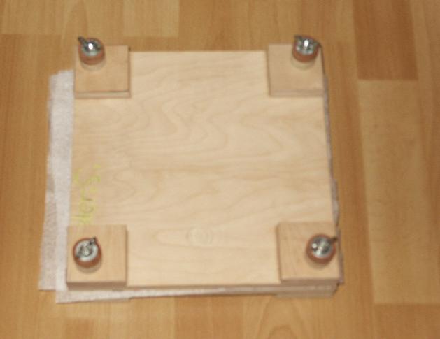

Beitrag 112504 [Alter Beitrag29. Januar 2007 um 13:55]

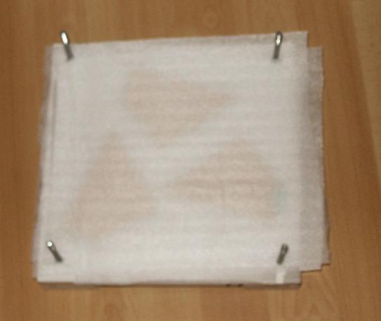

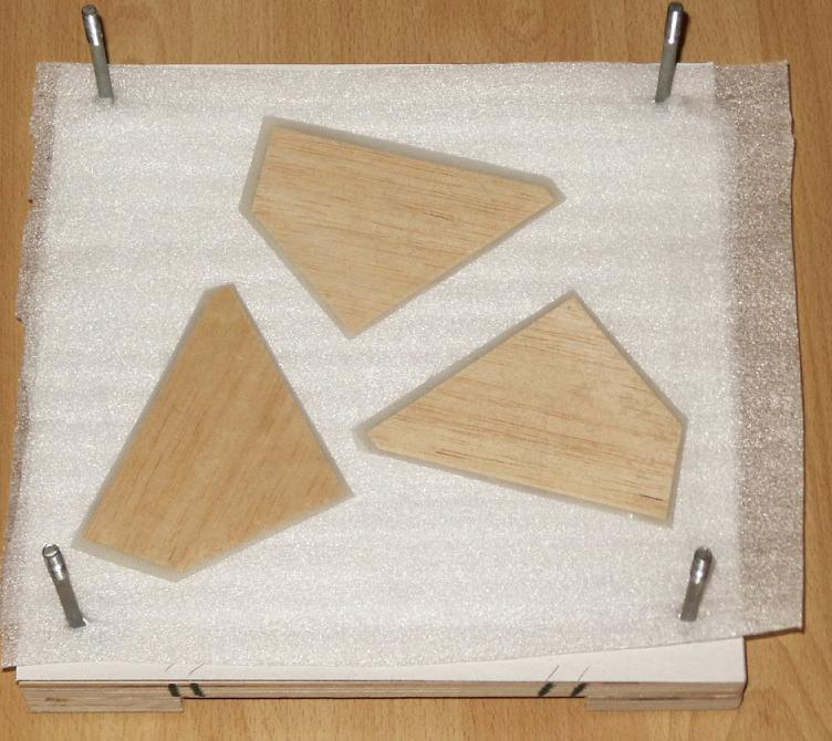

Jetzt kommt die Presse in Einsatz. Wie ich schon - paar Beiträge höher- gezeigt habe kommen die Flossen in die Presse.
Dann wieder Schaumstoff plus Karton....
und jetzt machen wir die Presse zu.

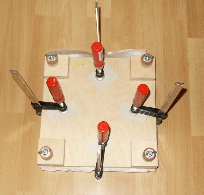

Beitrag 112507 [Alter Beitrag29. Januar 2007 um 14:08]
Und so bleibt das bis morgen.

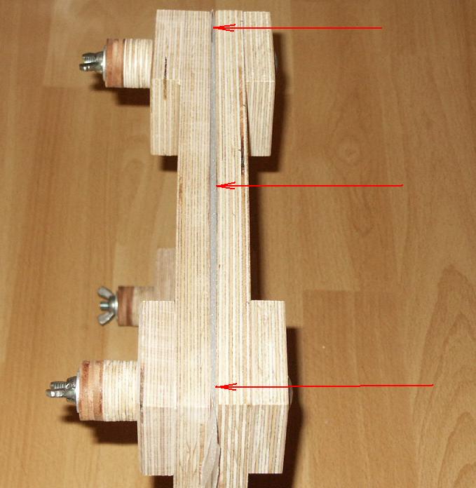

Was wollte ich noch ansprechen? Ich habe für meine Presse 20mm Multiplex genommen. Ist aber nicht so stabil wie ich dachte. Was ist denn passiert? Nach dem zusammenschrauben der Presse kann man mit bloßem Auge erkennen dass sich die Platten etwas verbogen haben.
Als Abhilfe kann man die Platen noch zusätzlich mit Schraubzwingen zusammenschrauben.
Oder nimmt man was dickeres!
Paul
Beitrag 112509 [Alter Beitrag29. Januar 2007 um 14:13]
ich würde ein Kreuz aus dem Multiplex bauen und es von Schraube zu Schraube als Rahmen hochkant auf die Platten schrauben. Ich habe auch mal gesehen, das sowas wie eine Blattfeder verwendet wurde. Diese wird dann so aufgeklemmt, das sie auf der Platte in der Mitte aufliegt und am Rand dann herunter gedrückt wird.

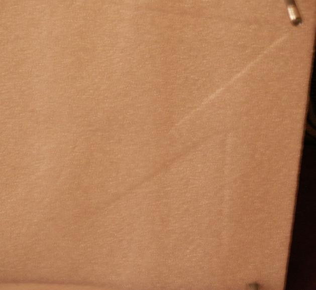

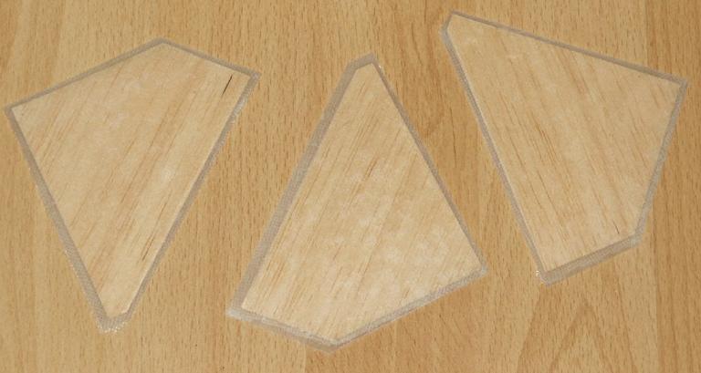

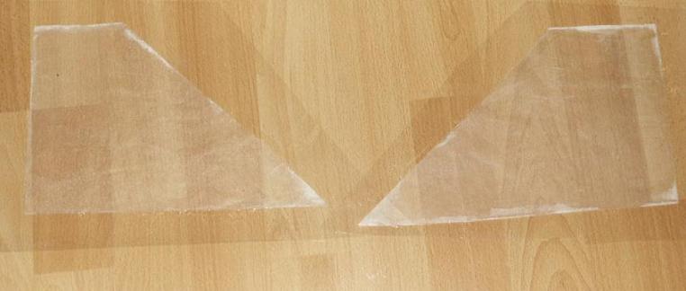

Beitrag 112544 [Alter Beitrag30. Januar 2007 um 09:24]
Nach ca. 24 Stunden habe ich die Flossen "befreit". Auf dem Bild kann man deutlich sehen wie sich die Flossen in dem Schaumstoff abgeformt haben.
