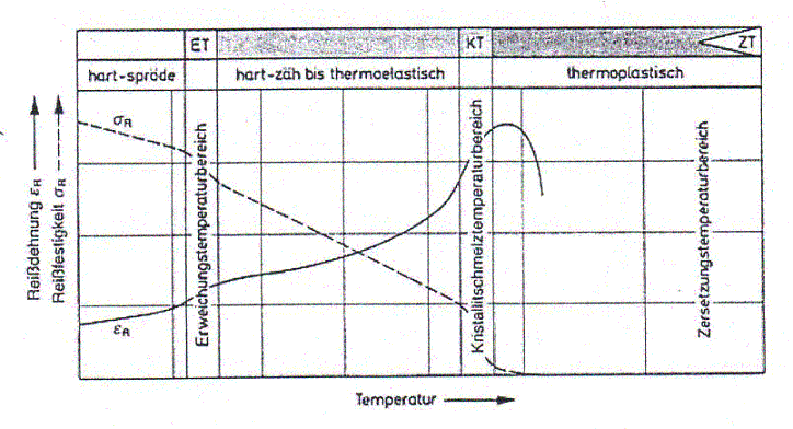

Hier mal das versprochene Zustandsdiagramm für amorphe Thermoplaste, wie z.b. auch PMMA(Polymethylmethacrylat):
Amorphe Thermoplaste haben drei Temperaturbereiche:
hart-spröde / hartzäh bis thermoelastisch / thermoplastisch
Im hart-spröden Bereich nutzen wir die Kunststoffe normalerweise, in dem Bereich kann man sie je nach Temperatur maximal belasten.
Im hartzähen und thermoelastischen bereich kann man den Kunststoff leicht verformen, aber nach Belastung geht er wieder in seine ursprüngliche Form zurück. Den bereich macht man sich beim Umformen zu nutze wenn man z.B. eine Platte biegen möchte.
Im thermoplastischen Bereich kann man amorphe Thermoplaste urformen, also relativ hochviskos in eine form oder ähnliches spritzen.

sehr schöne Kurven. Kennst du die Kurve die Entsteht wenn man die Temepratur gegenüber die zugeführte Energie aufträgt. Bei so einem Versuch sollte ein Werkstoff eigentlich linear wärmer werden mit steigendem Energiegehhalt. Leider ist das aber nicht so. Wenn z.B. eine Umkristallisation stattfindet, gibt es einen Knick in der Kurve wie in dem Bereich der in deiner Graphik mit Erweichungstemperatur oder so markiert ist. Dort nähmlich fängt der Kunststoff an seine Ordung im Werkstoff zu verändern. Es ist eine Quasirekristallisation wenn man das so sehen will. Es wird Energie dafür benötigt und der Kunststoff wird in diesem Bereich erstmal nicht wärmer. Das in etwa so wenn man Wasser auftaut. Es schmiltzt, nimmt Energie auf, aber die Temperatur steigt nicht.
Es ist interessant zu sehen das es auch in der Zugfestigkeit so deutlich ist. Jetzt müßte man diese Daten überprüfen ob es im gleichen Temperaturbereich liegt. Dann kann man im Datenblatt des Kunststoff von dem einen auf den anderen Wert schließen. Allerdings nur qualitativ. Das bedeutet, das bei der Glasübergangstemperatur (so heißt das glaube ich) der Kunststoff deutlich weicher wird. Man kann also den Einsatzbereich mit diesem Wert bestimmen. Das sollte beim Spritzguß auch der Bereich sein, wo man so gerade eben das Bauteil aus der Form kicken kann.
Fehlen jetzt nur noch konkrete Werte.

Der Glasübergangstemperaturbereich (bei Thermoplasten gibt es nur Temperaturbereiche, keine festen Temperaturen) ist der Erweichungstemperaturbereich, oder auch Einfriertemperaturbereich. Das Diagramm ist allgemein für amorphe thermoplaste, nach einem Diagramm für PMMA könnt ich mal schauen. Kann ich aber auch anhand der bekannten Temperaturen mal zeichnen. Wann wir beim Spritzgießen das Teil auswerfen hängt meist vom Bauteil ab.
Wie sich genau die Struktur der Makromoleküle verändert bei den verschiedenen Thermoplasten kann ich die Tage mal ausführen.

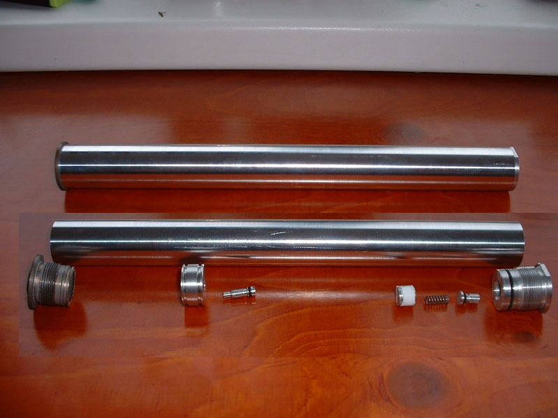

nachdem fast 11 Monate so zwischendurch ins Land gegangen sind, hier mal wieder ein kurzer Bericht was aus dem Projekt geworden ist.
Es hat sich viel getan. So kam heraus das bestimmte Materialien nicht der Bringer sind, wenn man diese N2O aussetzt. Also mußte die Konstruktion auf die Materialien umgestellt werden, die das können. Dabei stellte sich auch heraus, das die Konstruktion nich umbedingt baubar ist oder später gut zu benutzen ist. Also wirklich vieles hat sich geändert. Deswegen sieht der Motor jetzt auch ganz anders aus.
Von links nach rechts kann man erkennen:
1. Düse
2. Injektorplatte
3. Auswechselbarer Injektor mit Schmelzventil
4. Deckel mit Füllventil.
5. Im Hintergrund das Casing
Der Motor ist ca. 250mm lang geworden und wiegt ca. 130g ohne Gas und Grain.
Er wird vorher betankt durch den Deckel. Während der Zündung wird wie bei dem MH der Injektor frei gegeben so das der N2O Strom starten kann. Der Vorteil gegenüber des MH ist das größere Tankvolumen (4 Kartuschen) und das wegfallen der Kartuschen. Dadurch ist er im Vergleich leichter geworden.
Was die Perfomance bringt wird sich auf dem Nikolaunch zeigen.

Hallo Neil,
bin ja echt mal gespannt auf den Hybriden.
Kannst Du mal erläutern wie der Füllvorgang von Statten geht?
Viele Grüße und bis Samstag
René
Hermann Oberth
Beitrag 133425 [Alter Beitrag05. Dezember 2007 um 09:19]
Es werden vier 8g Kartuschen in den Motor umgefüllt. Genauer erkläre ich es dann vor Ort. Müßte ein paar Bilder dazu machen, dazu fehlt mir aber jetzt die Zeit.
