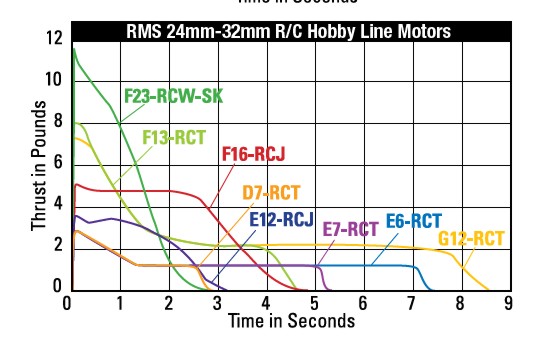

Wenn Du's mal etwas grösser angehen möchtest kommst Du in Deutschland nicht um den T2 Schein rum. Dann aber stehen Dir ein paar ganz interessante zusätzliche Treibsätze zur Verfügung.
AEROTECH D7, E6, F13 und G12 fallen dazu ein.
Zur Schwerpunktverschiebung gibt es übrigens noch einen anderen, einfachen und zuverlässigen Trick den George Gassaway für seine X-1 angewendet hat: Er hat in der Spitze einen Wassertank untergebracht, welcher nach dem Start über eine Ablassleitung innert nützlicher Frist leer läuft und so die Schwerpunktverschiebung herbeiführt.

Zu deinen weiteren Fragen: Du darfst erstmal alle in D zugelassenen AT- und Cesaroni-Motoren bis Impulsklasse G fliegen und (!) die Maurer-Motoren BC-80, BC-125 (knapp "H"!) und BC-360. Willst du größere AT- oder Cesaroni-Motoren fliegen, ist ein Level erforderlich.
Treibsätze gibt's auf den Flugtagen oder direkt beim Händler (s. Links), Versand der Treibsätze ist nicht möglich (bzw. lohnt nicht), Versand der Gehäuse schon.
Letzte Frage: Ja, z.B. den F12J von Aerotech (AT). Und ohne Ausstoßladung siehe Juergs Posting, z.B. E6-RCT.
