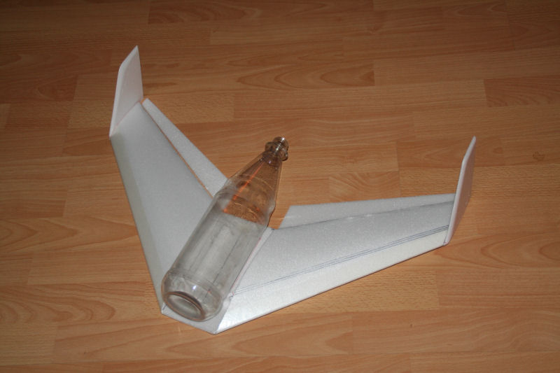

So, die verstellbare Rampe ist im Bau und der Gleiter hat heute seine Flügel bekommen.
Hier die ersten Bilder:
>Gleiter<

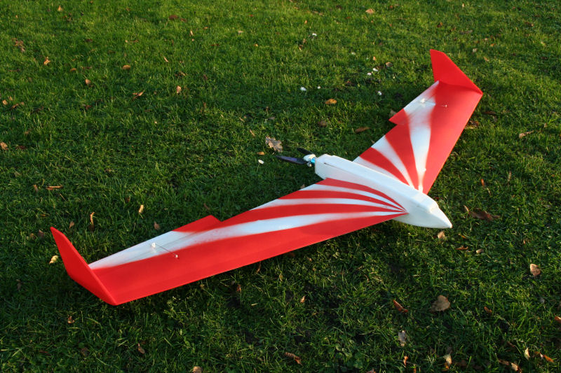

Im vergangenen Herbst hatte ich mir bereits einen ferngelenkten Nurflügler nach Bauplänen zusammenge-
klebt, die auf der Seite stechflug.de zu finden sind. Hier ein Bild von dem Teil:
Der Nuri wird angetrieben durch ein Brushless-Motörchen, der der ganzen Sache recht viel "Biss"
verleiht. Mit dem Ding kann man relativ gut in der Thermik kurbeln, aber auch mächtig rumbrettern.
Macht echt Laune.

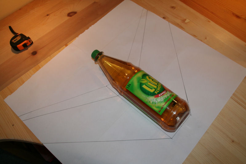

Nun denn, auf der stechflug-Seite ist beschrieben, wie man aus Depron recht einfach federleichte
und stabile Tragflächen bauen kann. Das versuche ich nun bei meinem Gleiter umzusetzten.
Ich möchte erst einmal kleine Brötchen backen und verbaue erst mal nur eine 1,5er Flasche.
Für den Flügel habe ich den Flügel des "Small Rocket" (auf der Seite unter "Baupläne/Berichte zu
finden) etwas abgewandelt. Ich hab an der Flügelwurzel den Flügel an die PET-Flasche angepasst,
ausserdem bekam der Flügel ein asymetrisches Profil. Ein symmetrisches Profil ist nur bei Kunstflug
notwendig. Ausserdem hab ich die Seitenleitwerke etwas verändert.

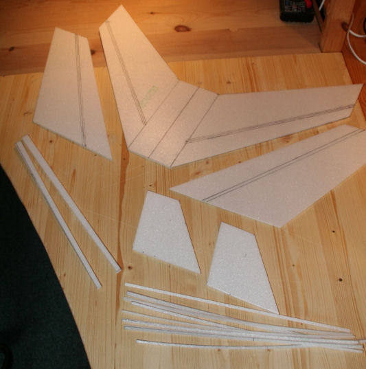

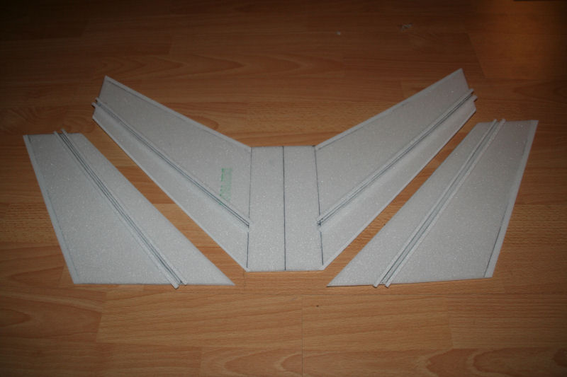

Jetzt wurde alles auf 3mm- und 6mm-Depron übertragen und ausgeschnitten.
Oben rechts ist die Unterschale für den Flügel. Links und rechts daneben die Obeschalen, darunter
die Seitenleitwerke. Unter den Seitenleitwerken die Führungsleisten für die Holme. Die Holme
(links) bestehen aus 6mm-Depron, alles andere aus 3 mm-Depron.

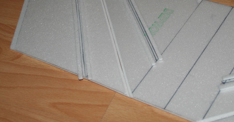

Jetzt ging´s ans Schleifen und Zusammenkleben. Wer möchte, kann ja auf der stechflug-Seite
nachlesen, aber ich beschreib´s hier trotzdem nochmal.

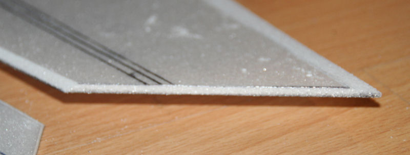

Ober- und Unterschalen wurden zunächst an der Nasenkante mit einer 45°-Schrägen und an der
hinteren Kante mit einer 10°-Schrägen versehen.
Danach wurden die Führungsleisten für die Holme auf die Schalen geklebt.
Dann wurden je eine Ober- und eine Unteschale an der Nasenkante mit 50mm breitem Klebestreifen
zusammengeklebt. Sah dann so aus:
Jetzt wurden die geschliffenen Kanten mit UHU-POR eingeschmiert und zusammengeklebt. Dabei muss

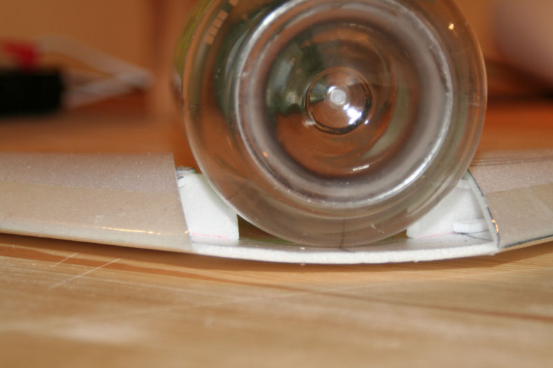

man sehr genau arbeiten, damit der Flügel sich hinterher nicht verwindet. Danach wurden von der
Mitte her die Holme eingeschoben. Die Holme haben am Ende eine Fase, in die die Flasche zu liegen
kommt und dadurch zentriert wird.

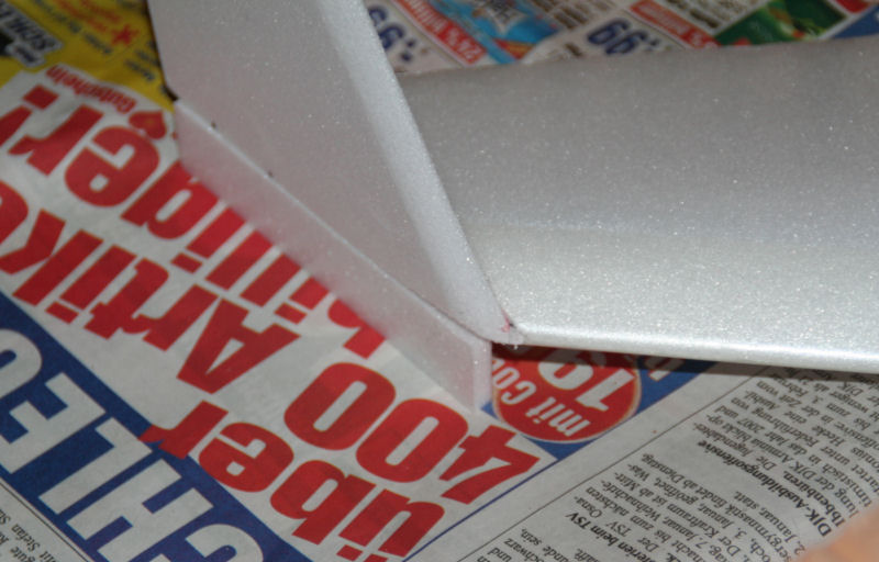

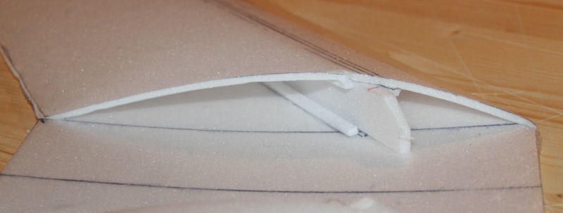

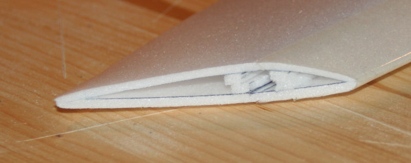

Auf den nächsten beiden Bildern sieht man das Profil an der Flügelwurzel und -spitze.

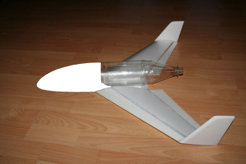

Sieht gut aus, Robby. Ich hab bei Euren Schaumstoffkonstruktionen aber irgendwie Angst, dass die bei den brutalen Startbeschleunigungen von Wasserraketen beim Start einfach abreißen...

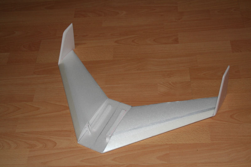

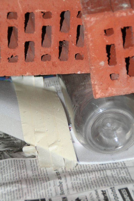

Hier der fertige Flügel mit angeklebten Seitenleitwerken.
Hier hab ich mal die Flasche draufgelegt und hinten die Ruder drangelegt.
Vorne soll aus PU-Schaum eine Spitze geformt werden. In die Spitze kommt hinterher eine Kammer
für Trimmblei ...und vielleicht später mal eine Fernsteuerung???big grin

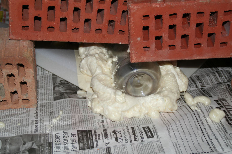

Zum Verkleben hab ich PU-Schaum genommen. Der füllt schön die Lücken aus und lässt sich hinter-
her mit Messer und Schleifpapier in Form bringen.
Vor dem Verkleben hab ich die Flasche beschwert, damit die nicht durch den Schaum hochgedrückt
wird. An die Flügelwurzel hab ich noch Kreppband geklebt, um Schaumreste hinterher besser entfernen zu können.
Unter die Flügelenden kamen 2 cm hohe Blöcke, um den Flügel in eine leichte V-Form zu bringen.
Dadurch fliegt der Gleiter hinterher hoffentlich etwas eigenstabiler.
Dann wurde alles zugeschäumt...
Auweia, das schäumt ja echt mächtig, da hab ich ne Menge zu schnippeln und zu schleifen.
Nun, das ist jetzt der Stand der Dinge. Jetzt 24 Stunden warten bis der Schaum fest ist und dann
sehen wir weiter.

Wegen der Startbeschleunigung mache ich mir auch etwas Sorgen, da könnte sich die Flasche selbstständig machen. Wobei bei dem Schaum...fg
Ich bin am experimentieren mit dünnen Düsen, also geringerer Anfangsschub, aber länger. Das könnte etwas schonender sein. Ist für Raketen nicht unbedingt geeignet, da doch gut was an Schub "verloren" geht aber für Flieger wäre es ne Alternative.
t(h)rust in GARDENA
Beitrag 110892 [Alter Beitrag05. Januar 2007 um 19:19]
Jepp, schubtechnisch sollte man es etwas gemächlicher angehen lassen, sonst gehen
Flügel und Flasche getrennte Wege...
Also weniger Druck und ne kleinere Düse. Der Flügel selbst wird´s wohl halten, der ist stabil genug.
