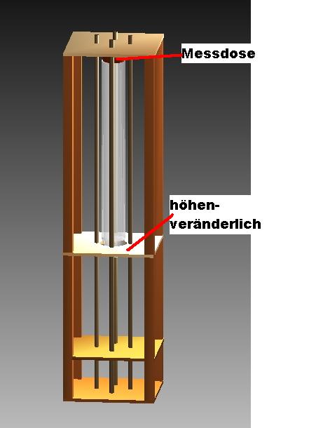

Beitrag 115188 [Alter Beitrag09. März 2007 um 00:59]
Hi
Mal eine Überlegung zur "Rampe".
Sie besteht aus einem Untergestell, wie aus Bäckchens Bericht, und einem Außenkäfig, der die Kräfte auf die Messdose aufnehmen soll.
Da ich im Bastelkeller nur auf Holz zugreifen kann muss das alles recht "dick" gebaut werden damit es stabil ist und Kräfte von über 300N aushält.
Mein Ziel ist es den Teststand später als Rampe weiter zu verwenden wink
Ich hoffe man erkennt in etwa was ich meine auf dem folgenden Bild:

Beitrag 115464 [Alter Beitrag14. März 2007 um 10:06]
smile Geschafft!
In Zusammenarbeit mit der TU-Darmstadt ist es möglich mit einer einfachen Hochgeschwindigkeitskamera Aufnahmen zu machen. Mitte Mai darf ich unter Anleitung die Kamera an einem Tag benutzen. big grin
Die Kamera kann zwar nur einen sehr kleinen Bildbereich aufnehmen, aber zur Beobachtung der Düsenöffnung und dem austretenden Wasserstrahl sollte es reichen.
Nun werde ich mich daran begeben einen Teststand zu bauen (erster Entwurf siehe oben).
Als Tests hatte ich mir vorgestellt:
- Standard Gardena, Profi, Batkiters Düsen
- Einfluss von Spülmittel
- Drücke bis zu 9 bar
- Volumen bis zu 4l geplant
- Schub vorher berechnen und dann testen ob man richtig gerechnet hat wink
Wer Lust hat kann sehr gerne aktiv an diesem Projekt mitwirken.
Möglichst genaue Berechnungen zu den Schubverläufen, eigene Testszenarien, bei den Tests mithelfen ... sind nur ein paar Dinge wo ihr eingeladen seid aktiv zu forschen.

Beitrag 115465 [Alter Beitrag14. März 2007 um 10:29]
wir haben ja schon gePMt. Ich würde an deinem Testand auf alle Fälle schon mal Halter für Strahler oder direkt so Halogenstrahler vorsehen. Hast ga geschrieben das die Kamera sehr viel Licht braucht.
Ich finde die Idee den strahl anzuschauen und den Einfluß von Spüli zu erforschen sehr interessant. Ist doch durch Spüli die Viskosität anders und auch die Oberflächenspannung. Das sind Eigenschaften die in der Düse zum tragen kommen.

Beitrag 115466 [Alter Beitrag14. März 2007 um 10:36]
klasse das du die Kamera nutzten kannst!!! Bei meinem Prüfstand werden wir auch noch einen Testlauf machen und parallel dazu den Strahl filmen. Allerdings ohne Hochgeschwindigkeits cam sondern nur mit einer normalen. Das soll uns dann auch Aufschluss über mögliche Peaks geben, ob diese nun vom Wasser oder der Luft verursacht werden.
Bin schon sehr gespannt auf die Aufnahmen!!

Beitrag 115476 [Alter Beitrag14. März 2007 um 20:25]
Hallo Stefan,
ist ja klasse das du die Kamera benutzen kannst. Auf die Ergebnisse vor allem mit Spülmittel bin sehr gespannt du musst dann aber vorher die Flasche schon sauberhalten damit ein Spüli-Effekt auch wirklich sichtbar wird.

Beitrag 115504 [Alter Beitrag15. März 2007 um 15:05]
Super Projekt!
Da bin ich wirklich mal gespannt. Als Anregung: Man könnte noch Mehl verwenden oder einen Cable-Tie Launcher mit voller Düse.
