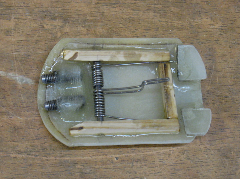

Das ist aber dann kein Federstahl?!
Sind die "Rückformeigenschaften" deines Drahtes denn so groß das sie auch auf längere
Zeit ausreichend Federkraft erzeugen?
Habe den von mir verwendeten Draht wahrscheinlich nicht ausreichend beschrieben. Der Draht ist sicher kein Federstahldraht, aber trotzdem sehr hart und auf kurze Maße nicht ganz leicht verbiegbar.
Die Federwirkung ist trotzdem ausreichend und wirksam. Ich glaube, ich hatte die so selbst gefertigten Federn das erste mal 2008 angewendet, die Klappen stehen seit dem unter Spannung und haben noch die volle Federwirkung.
Es braucht ja auch nicht viel um so eine Klappe wegzuschleudern...
Die Feder aus einer Mausefalle kann man direkt nicht so verwenden, wie ich sie einsetze, denn wie auf dem Bild zu erkennen fertige ich sie von der Mitte aus in zwei entgegengesetzten Wicklungen
Grüße, Rolli

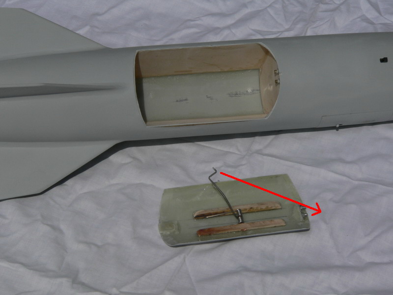

Hallo Ralf,
hier ein paar Bilder zur Funktion:

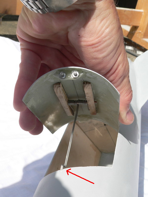

In diese Richtung die Feder straffen...

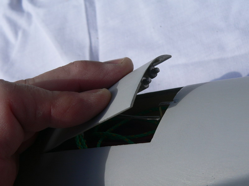

An der markierten Stelle befindet sich ein kleiner Nut im Tubus, in dem das Ende der Feder, unter Spannung der Feder, eingelegt wird...
Klappe zudrücken und den Altimax einschalten. Der Servo fährt vor und verschließt die Klappe und man kann starten.
Falls man die Klappe aufmachen will, einfach den Altimax noch mal aus und einschalten.
Ich hoffe, ich habe das deutlich erklärt. Kann nur empfehlen die Technik anzuwenden und nachzubauen.
Man spart jede Menge Ausstoßladungen, der Fallschirm bleibt sauber und man kann es bis zur Perfektion vor dem Start probieren :-D
Grüße, Rolli

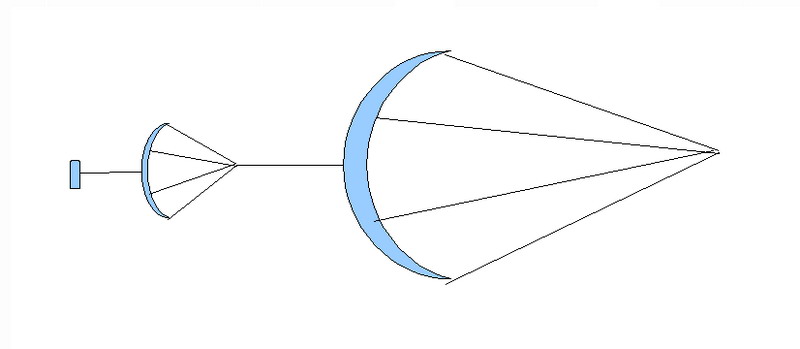

gleich die Antwort:
an der Klappe ist eine kurze Schnur, die an der Mitte der Kappe des Fallschirms befestigt ist.
Beim Drogue reicht das. Die Federwirkung ist so stark, dass der verhältnismäßig kleine Fallschirm aus der Bay mit herausgezogen wird.
Beim Main ist an der Klappe genauso ein kleiner Pilotschirm befestigt, welcher dann ebenfalls mittig am Main befestigt ist.

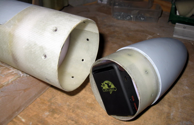

Beitrag 7317901 [Alter Beitrag28. Februar 2011 um 19:05]

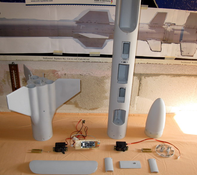

Jetzt habe ich auch noch Platz für einen Tracker gefunden smile
Aber nun erst einmal alles auseinander gebaut und spritzgespachtelt.
Welche Farbe da rauf kommt, weiß ich noch nicht....

was nimmst du für einen Spritzspachtel einen 2K oder Dose und wie bekommst du das hin das die Klappen so dicht schließen wie auf den Bildern ?
Geändert von Bäckchen am 28. Februar 2011 um 20:29
Beiträge: 3077
Beitrag 7317909 [Alter Beitrag01. März 2011 um 00:27]
Hi Andreas,
ich habe viele Spritzspachtel ausprobiert. Mein Favorit ist der PRESTO-Spritzspachtel (Acryl).
Aber wie heißt es so schön: Probieren geht über studieren....
Das mit den passgenauen Klappen verhält sich so:
Wie auf einigen Bildern zu erkennen ist, habe ich das ausgeschnittene Teil aus dem Körperrohr an zwei Seiten an der Bay angepasst, und dann an den anderen zwei Seiten mit Glas und Epoxy anlameniert um den Verschnitt auszugleichen.
Nach Aushärtung dann die beiden anlamenierten Kanten anpassen bzw. einschleifen.
Ist eine Pröbellei und Fummellei, welche schon mal ein Vormittag kostet embarrasment
Aber das Resultat ist dann nicht schlecht.
