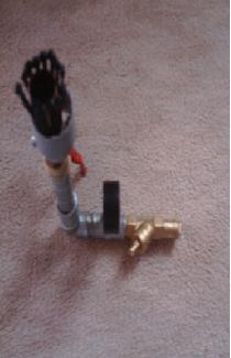

Hmm, ich kanns dir nur erklären. Will Ihn nicht unbedingt nochmal zerlegen... Also ganz einfach. Das Kupfer Reduzierstück 28 auf 22mm kommt ganz oben hin, da kommen die Flaschen dann rein: Am kleineren Ende wird dann ein 22er Kupferrohr, 5-6cm lang eingelötet. Auf dieses Rohr wird dann am anderen Ende noch ein Gewindestück 22mm auf 1" Aussengewinde aufgelötet. Wenn alles fertig ist, einfach Dichtungsband auf dass Gewindestück und den Gardena aufschrauben. Fertig ist der Rohbau! Normalerweise gibt es alles im Baumarkt. Ich hatte Anfangs auch nicht alles gefunden weil ich nicht genau gewusst hab nach was ich suchte^^ Aber jetzt dürfte alles klappen, oder? Gruß Andy

Jau besten Dank jetzt weiß ich wies geht. Ich werd das GAnze zwar noch etwas verändern da ich das Gardena Krams gar nicht brauche aber ich denke das ich jetzt weiß wies geht!!!

Sooo... Ich hab das ganze jetz mal nachgebeuat....ist zwar noch nich 100 prozentig dicht aberd das wir schon noch. Zur follständigen Startrampe fehlt halt nur noch das Holgestell

Ich glaub ich weiß jetzt warum das nich dicht is!!! Die Kabelbinder sind bei mir auf einer Seite ca. 1,5mm länger, so das die flasche nicht pervekt sitzt!!
Wei kriege ich die am besten auf eine Länge?

ich habe mir einen CableTieLaucher mal "Provisorisch" aufgebaut. Hatte das gleich Problem. Gelöst habe ich es indem ich die "Flaschen halte Binder" mit einem Zweiten fixiert habe. Dann habe ich eine Flaschen wie wenn es "ernst" ist eingespannt. Die "Flaschen halte Binder" habe ich vorher etwas sehr knapp eingespannt. Jetzt habe ich vorsichtig an der Flasche gezogen und siehe da die Binder waren nun an der richtigen stelle. Weiter habe ich das ganze noch nicht gebaut da ich da dann einfach keine Lust mehr hatte (Es war kurz vor Mitternacht und am nächsten Tag ging es in die Berge.
