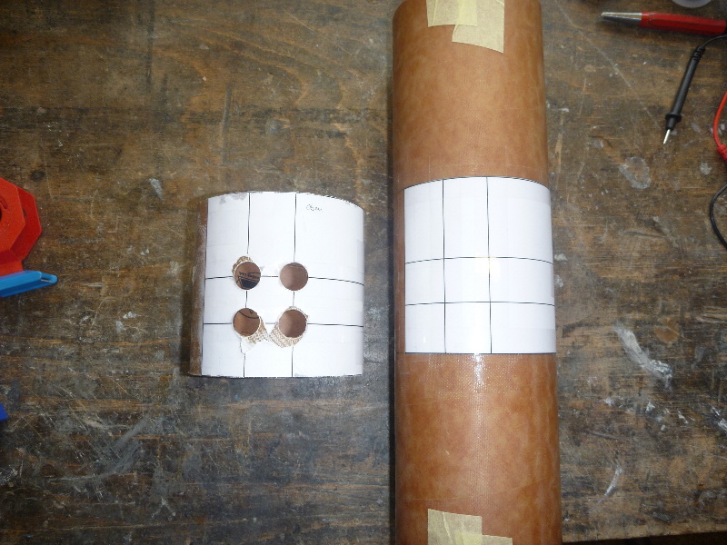

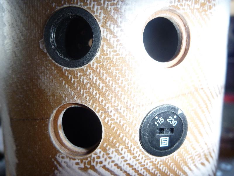

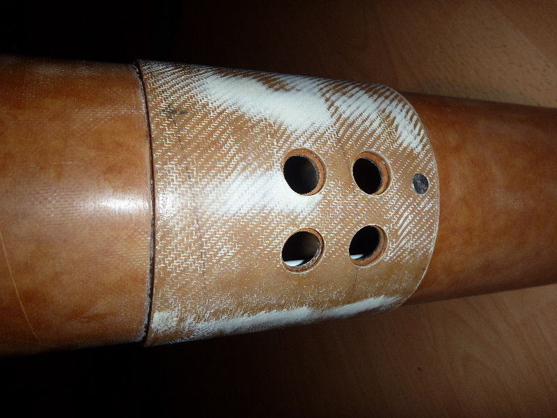

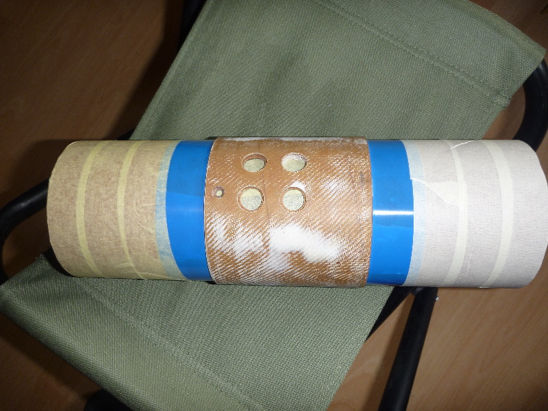

Weiter gehts mit den Rohren. Die Schalter für die Elektroniken (Spannungswahlschalter, die ich von Jan abgekupfert habe smile) werden direkt in die Aussenhülle integriert. Die Ebay-Rohre werden zu deren Aufnahme vorbereitet:
So sitzen dann die Schalter in der Ebay. Später werden sie noch aerodynamisch angepasst:

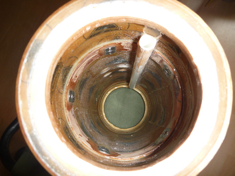

Weiter gehts mit dem Innenausbau. Als nächstes wurde ein Röhrchen als Führung für die Kabel der Main-
Ausstossladungen eingepappt. Und eine Schelle als Zugentlastung für die Schalter-Kabel angebracht:

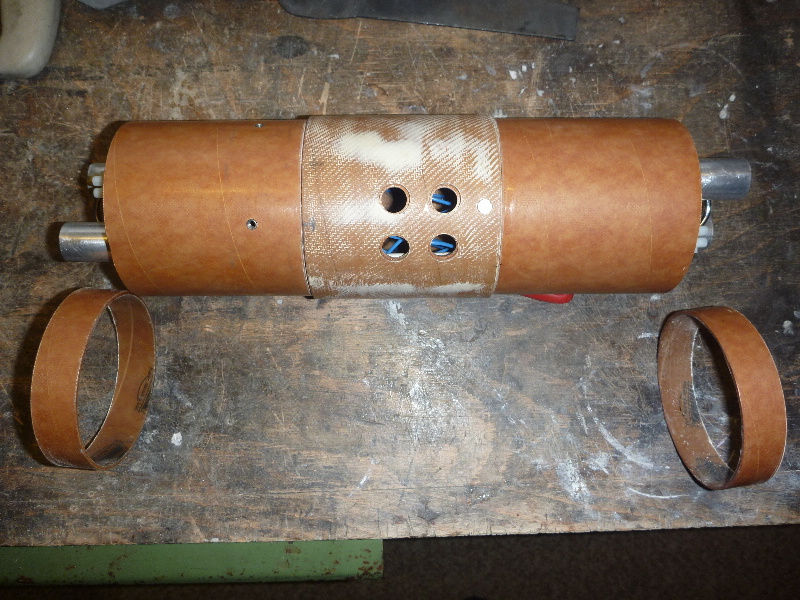

Jetzt können endlich die Ebay-Rohre miteinander verklebt werden. Hier das Zwischenergebnis:

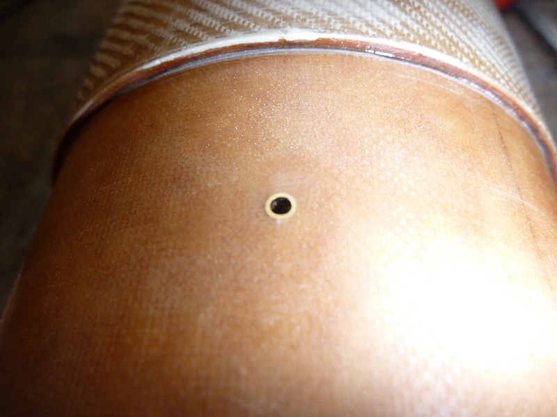

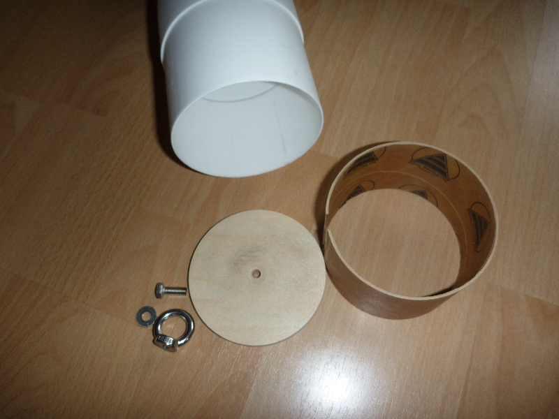

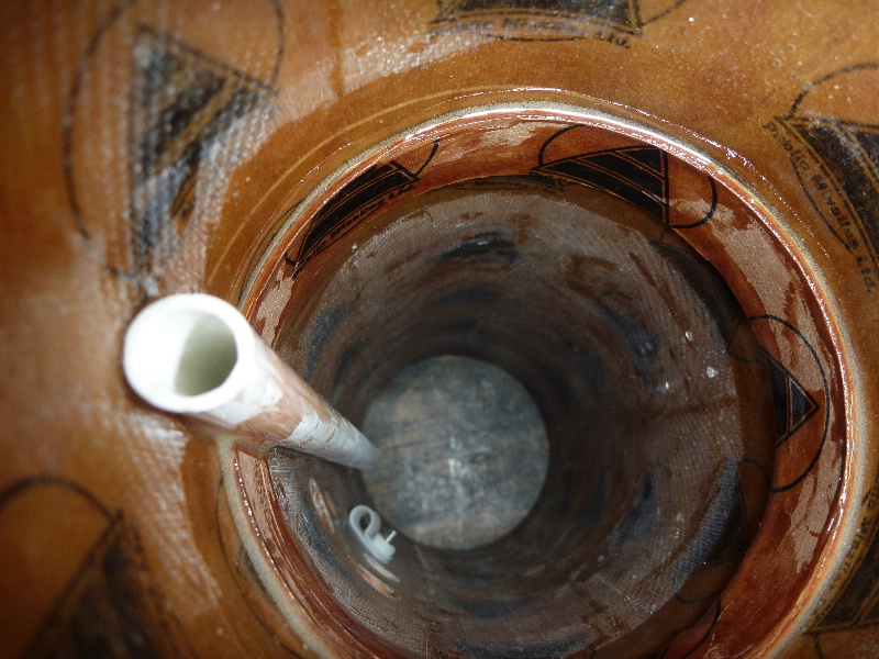

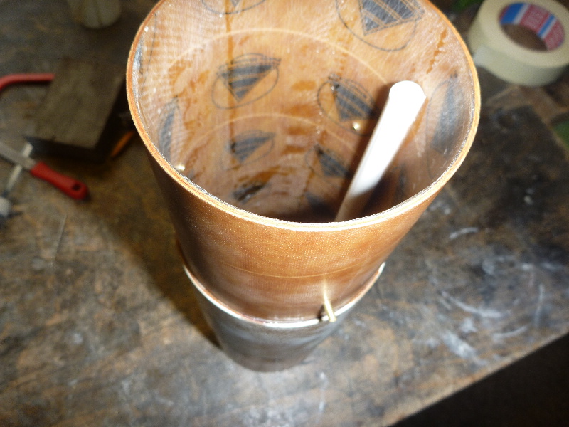

In den Kuppler der Drouge-Seite kommen 3 Führungen für die Shearpins (ebenso ins Boosterrohr).
Beim 1. mal habe ich die Messingröhrchen mit Epoxy eingeklebt. Beim anschliessenden abschneiden mit dem Dremel sind die allerdings so heiß geworden, dass der Kleber vesagt hat.
Beim 2. Versuch mit CA-Kleber hats dann funktioniert.

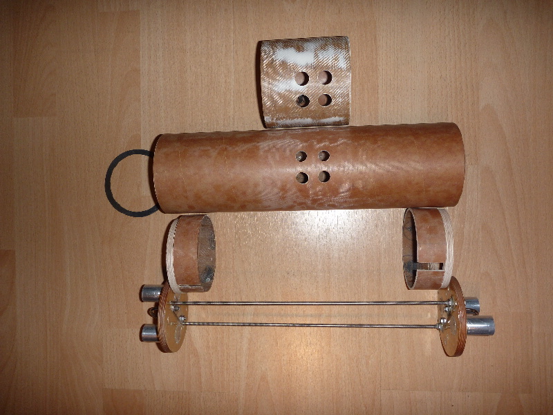

Hier mal ein Überblick, um zu sehen was noch in die Ebay rein muss.

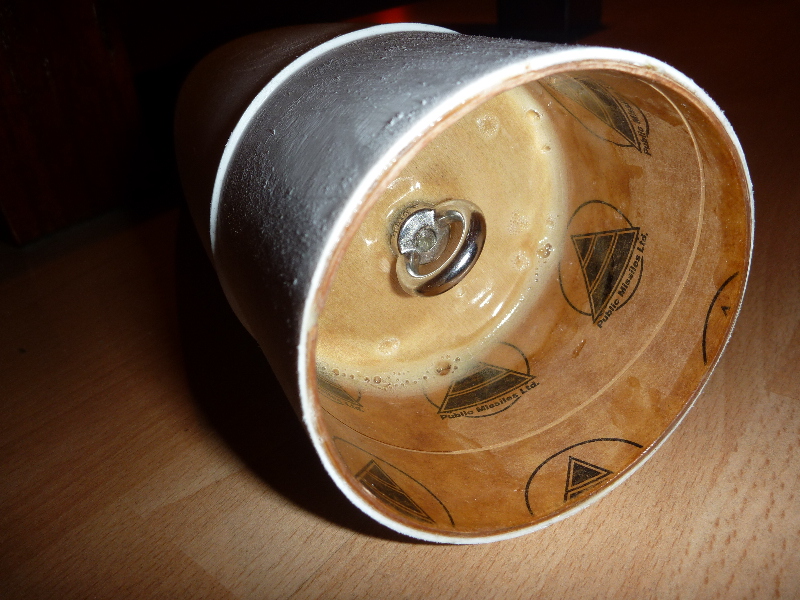

Die Gewindestangen sind fest auf dem Main-Deckel verschraubt/geklebt. Zum Service wird dann der Drouge-Deckel geöffnet. Die Deckel sitzen auf den später eingeklebten Ringspanten. Diese werden dann noch von den eingeklebten Rohrstücken (später nur halb so breit) unterstützt. Die Deckel können zusätzlich noch mit Dichtungsringen (aus Motorradschlauch, links im Bild) abgedichtet werden.

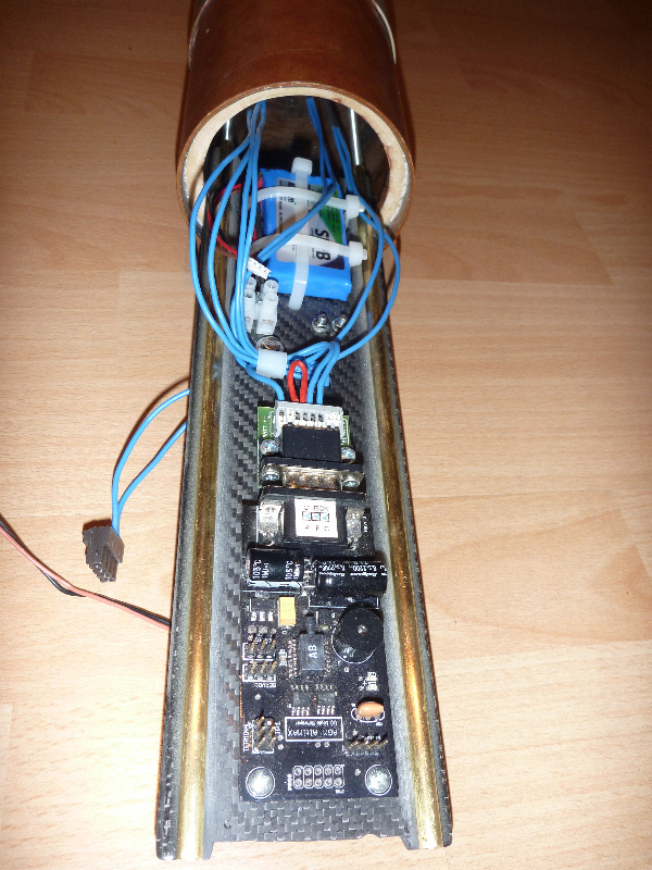

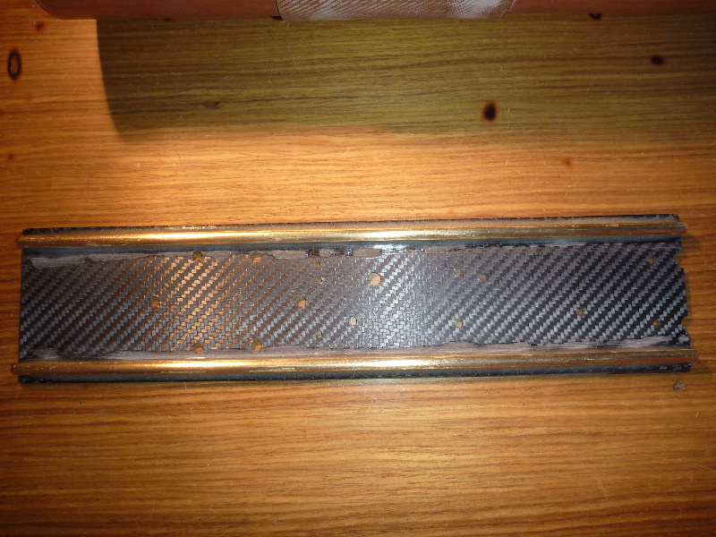

Hier das Einschubboard für die Elektroniken:

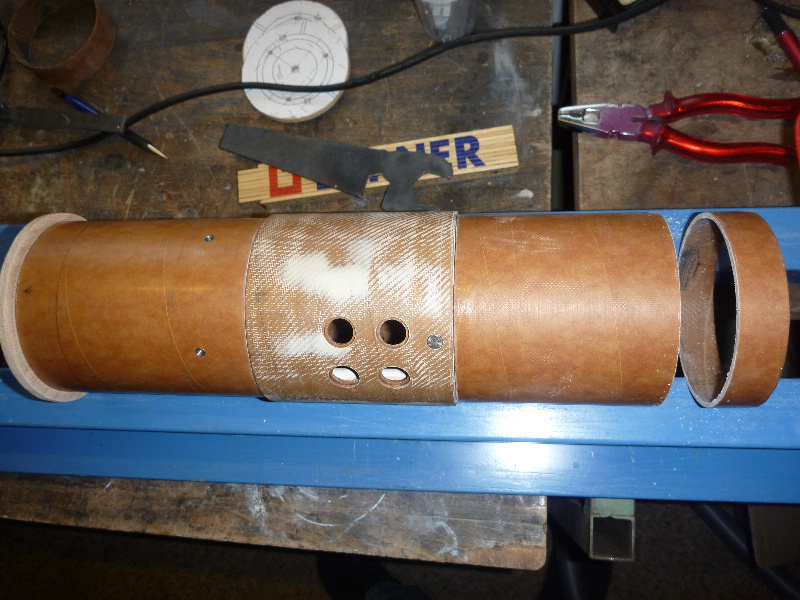

Jetzt zum Kleben. Als erstes kommt noch ein Rohrstück rein, auf dem später die Muttern zum Verschrauben mit dem Main-Rohr sitzen:
Dann der Rest wie eben beschrieben. Das muss dann noch alles wieder sauber gemacht werden da drinnen smile

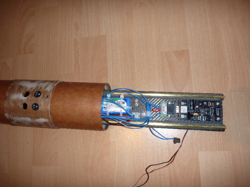

Vor dem Verkleben ist die Ebay noch mal modifiziert worden. Bisher war alles (äußeres Rohr, Gewindestangen und Board) noch überlang hergestellt.
Erst beim Aufbau des E-Boards konnte ich genau sehen wieviel Platz ich für was, wo brauche:
Als der Plan dann stand nochmal ablängen...
...auf die endgültige Länge

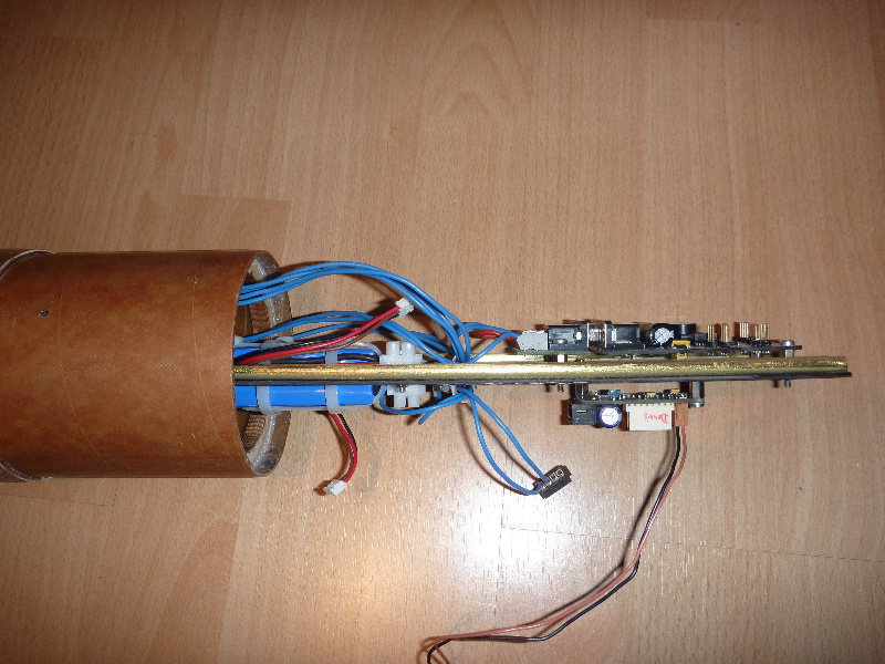

Hier die ersten Kabel konfektioniert und zum Test angebracht:
So weit lässt sich das E-Board dann später für den Service rausziehen.
Ein Blick von der Seite drauf:

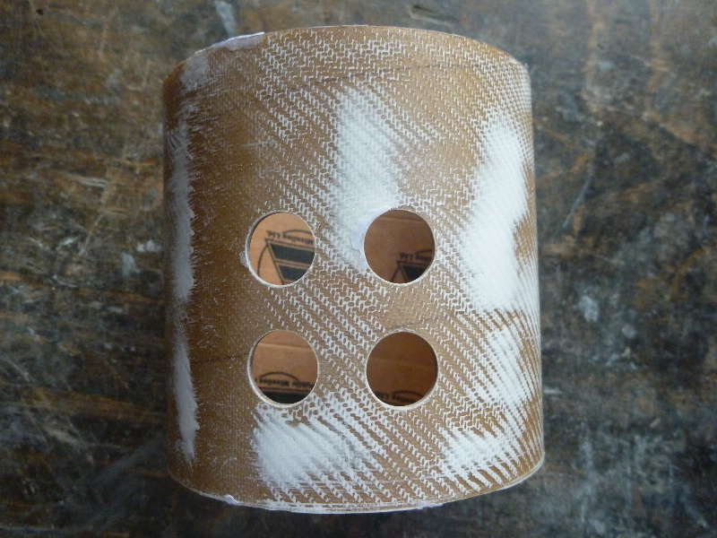

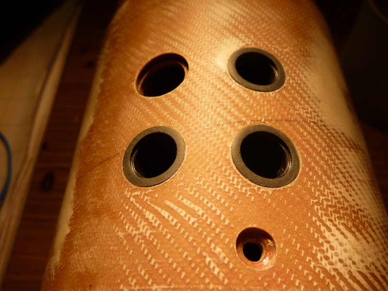

Das meiste an der E-Bay wäre damit geschafft. Die Schalter müssen noch angepasst werden. Und drei Belüftungsbohrungen sind eingebracht worden.
