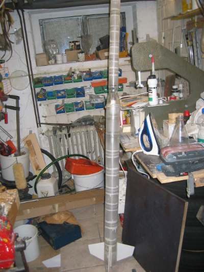

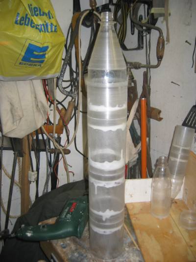

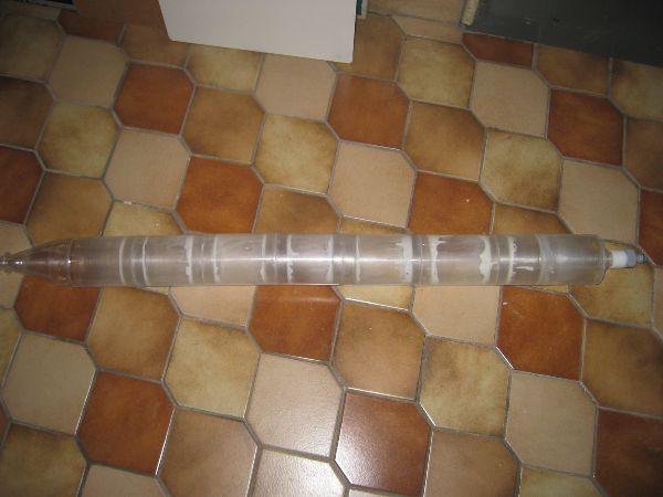

soo, nach einer längeren Pause bin ich jetzt wieder mal dazu gekommen ein bischen weiter zu bauen...
Nachdem mir beim Drucktest beide druckkörper geplatzt sind musste ich nochmal kommplett von vorne beginnen, dafür hab ich mir jetzt beim bau der neuen Druckkörper umso mehr mühe gegeben.
Da mein selbstgebauter crushing sleeve nicht stabil genug war, habe ich mir von Claus einen machen lassen.
Mein exemplar von Claus ist dann vorgestern bei mir eingetroffen, wie immer von Claus makelos verarbeitet!

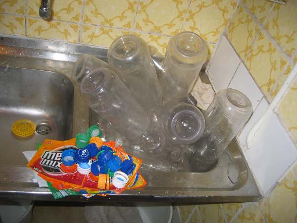

Hier nochmal ein paar Bilder aus der Werkstatt:
Die gereinigten Flaschen:

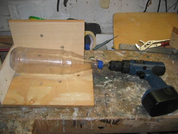

Beim Flaschen schneiden:
Beim kleben der Flaschen:

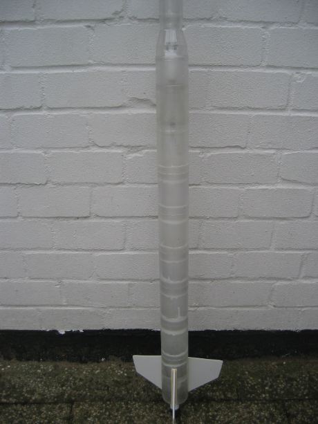

Und der fertige Drucktank der ersten Stufe,bestehend aus 7 1,5l fanta Flaschen:
Morgen werde ich dann mal mit der zweiten stufe weiter machen...

Beitrag 114213 [Alter Beitrag18. Februar 2007 um 17:27]
Nicht schlecht! Was für ein Volumen hat denn die 1. Stufe??? 5,5 Liter??
Ich muss auch unbedingt mal anfangen mit dem Drucktankbau für meine 2-stufigeroll eyes (sarcastic)
viele Grüße, wolke

Beitrag 114260 [Alter Beitrag19. Februar 2007 um 10:42]
also ich habe noch nicht gemessen welches Volumen der Booster hat, werd ich aber mal noch heute machen.
Gestern Abend hab ich noch die Flügel angeklebt, müssten jetzt eigentlich fest sein.

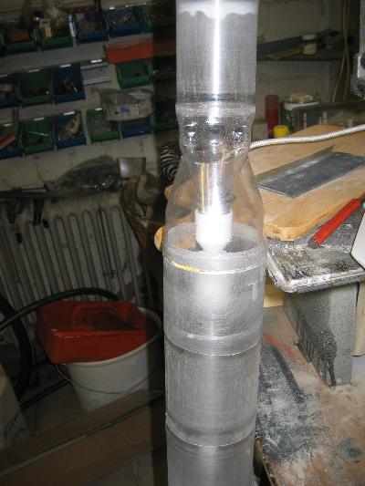

Bis auf das Bergungssystem ist die erste Stufe eigentlich schon fertig, aber ich hab echt keine Ahnung wie ich die erste Stufe bergen soll, da die beiden stufen direkt "aufeinandersitzen" ist da nirgendwo Platz für einen Fallschirm und dessen Auslösemechanik.

Du hast also nicht so ein Stützsystem wie bei Robby oder so eingebaut? Da drin ensteht doch ein Hohlraum und den könntest du nutzen, um darin den Fallschirm unterzubringen. wenn die Stufen sich trennen wird er rausgerissen.
Bei meiner 2-Stufigen, die eigentlich für Freestyle geplant war, gibt es überhaupt kein Bergungssystem im Booster, denn er fliegt ja nicht sonderlich hoch. Da geht auch nix bei kaputt. Aber optimal ist das auch nicht.

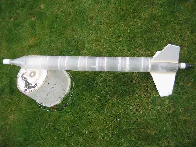

Beitrag 114273 [Alter Beitrag19. Februar 2007 um 16:47]
also die erste Stufe ist jetzt bis auf die Auslöse´mechanik des Fallschirms fertig.
Hier nochmal mit der halbfertigen zweiten stufe.

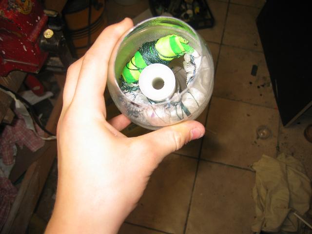

Durch die Auflagefläche für die zweite stufe ist jetzt noch ein Hohlraum entstanden.Im Hohlraum können zwei Fallschirme platziert werden, der platzt reicht aber leider nicht auch noch für einen "Fallschirmausstoßmechanismus".
Ich will irgendwie versuchen das die Zweitestufe die zwei Fallschirme aus der ersten rauszieht, aber wie kann man das bewerkstelligen ohne das die zweite stufe dauerhaft an den Fallschirmen der ersten hängen bleibt????
Hier mal ein Bild von den Fallschírmen in der ersten stufe
