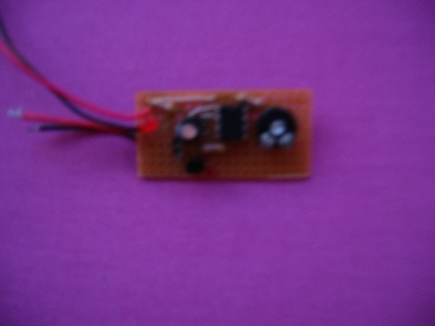

Beitrag 117742 [Alter Beitrag15. April 2007 um 21:05]
So ich hab jetzt wie schon vorher angekündigt den Timer mal nachgelötet.
Dabei hab ich mich auf das wesentliche beschrenkt, und die ganzen Rückstellschalter etc. weggelassen.
Die Platine ist mit 45mm*23mm relativ klein ausgefallen.
Die Schaltung funktioniert einwandfrei, danke Jan.
