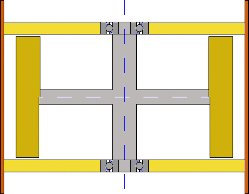

Beitrag 114726 [Alter Beitrag01. März 2007 um 12:04]
ich meine das in etwa so.
Der Holzylinder hat innen in der Mitte eine kleine Stufe wo die Achse dran ausgerichtet wird. Die Achse selber wird von außen mit Schrauben befestigt. Oben und unten sind Schrägkugellager eingebaut. Diese Können durch anspannen fast spielfrei werden.
Das ganze selber ist dann in ein 100mm Pertinaxrohr eingebaut.
Dino

Beitrag 114741 , Kreisel [Alter Beitrag01. März 2007 um 15:24]
Hi Neil,
perfekt! So könnte es gehen. Allerdings muß noch das Antriebsproblem gelöst werden. Meine Idee ist ja, den Kreisel von außen mit Preßluft anzublasen, was jedoch Unterbrechungen des Pertinaxrohres benötigt.
Die Alternative wäre, im Bereich des Kreisels das Körperrohr ganz weg zu lassen, d.h. den Kreisel mit dem Außendurchmesser der oben und unten anschließenden Körperrohre zu fertigen, und ihn auf einer Mittelachse zu lagern (Rohr von ca. 1/4 des Körperrohr-Durchmessers, die in dicken Spanten oberhalb und unterhalb verankert ist, zur Montage am oberen Ende am besten mit einer Schraubverbindung).
Von außen sieht man dann den Mittelteil der Rakete rotieren und das Anblasen ist ganz einfach.
Bei dem möglichen Gesamtgewicht ist allerdings auch die Variante mit E-Motor denkbar, der mitfliegt und vor dem Start den Kreisel beschleunigt (externe Stromversorgung).
Was meinst Du, was mehr Sinn macht?
Dino
