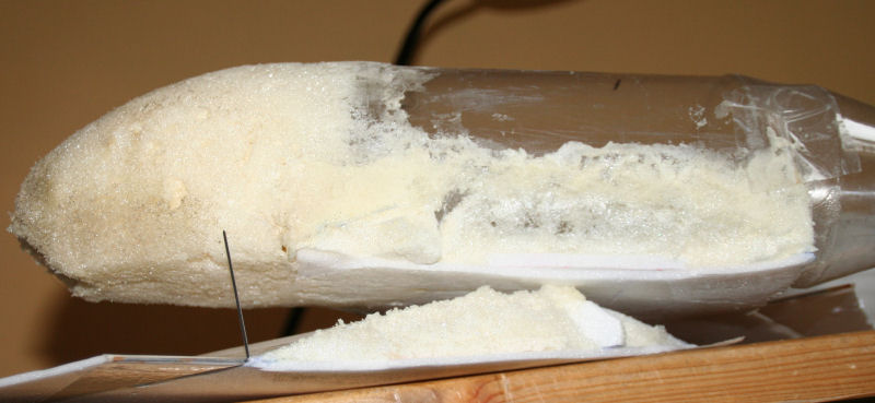

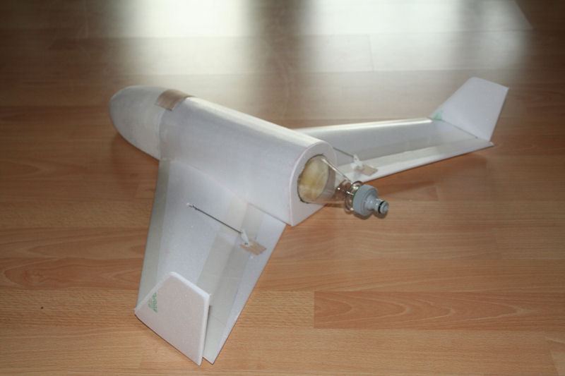

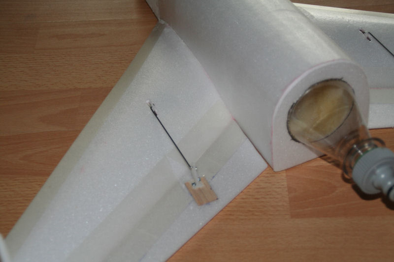

Ganz richtig, Andreas. Ich denke auch, dass das nicht das Problem ist. Zwischen dem zylindrischen Teil der Flasche und der Umhüllung ist noch ca. 1 mm Platz. Das wird sicher reichen. Ausserdem ist das Depron relativ flexibel, insofern hab ich da keine größeren Sorgen. Mit der Schubphase werde ich sicher noch experimentieren müssen. Bei 6 bar und einer 9 mm-Düse war´s ja kein Thema. Der Gleiter würde sicher auch 12 bar auf einer Profi-Düse aushalten. Nach den Crashs der Freiflug-Version (Video kennt ihr ja, ne?) bin ich da ganz zuversichtlich. Nun gut durch die Crashs bekam der linke Flügel einen Riss auf der Unterseite. Nach den ganzen Versuchen hab ich mal den Flügel ganz abgebrochen, um mal die Bruchstelle genauer zu untersuchen: Der Bauschaum ist echt ein prima Zeugs. Er blieb an der Flasche kleben, wie man oben sieht. Bei großflächigen Verklebungen mit dem Bauschaum können echt große Kräfte übertragen werden. Als weitere Stabilisierung hab ich bei der ferngesteuerten Version etwas längere Flügelholme aus Balsa verwendet und ausserdem noch einen CFK-Stab eingeklebt (guckt ihr zwei Seiten vorher). Das hält echt großen Beschleunigungen stand. Kleinere Düse? Schaum? Hmmmmmm. Also ausprobieren sollte ich das auf jeden Fall. Zu langsam darf der Gleiter sicher nicht starten. Wie er mit dem Wasserballast fliegt bzw. sich steuern lässt muss man mal herausfinden. Auf jeden Fall muss man schon während der Schubphase steuern. Die Freiflugversion machte ja einen Riesenlooping nach dem Start. Mit einer flacheren Ruderstellung wäre er vielleicht senkrechter in den Himmel gestiegen, aber wäre dann nicht in einen Segelflug übergegangen sondern wohl wieder abgestürzt. Daher wird man bei der ferngelenkten Version schon beim Start etwas Tiefenruder geben müssen, wenn man ihn auf das Gleiten getrimmt hat. Beim Schaum besteht sicher die Gefahr, dass der in der Flasche verbleibende Schaum die Trimmung durcheinanderbringt. Aber versuchen sollte man das auch mal. Gruß Robert Geändert von robby2001 am 22. März 2007 um 16:04 |

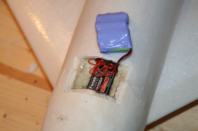

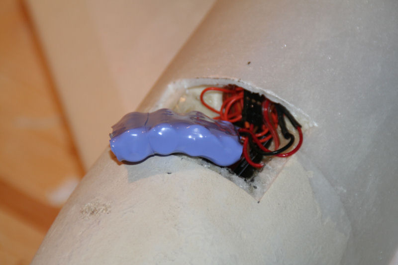

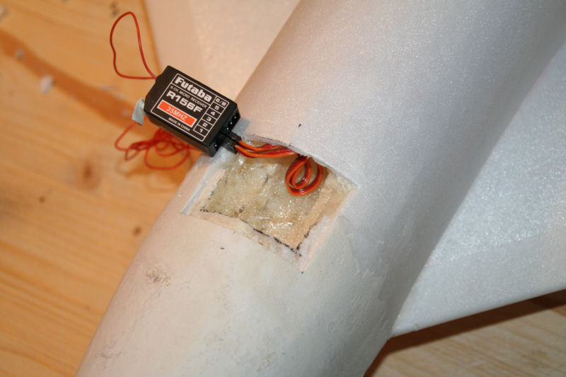

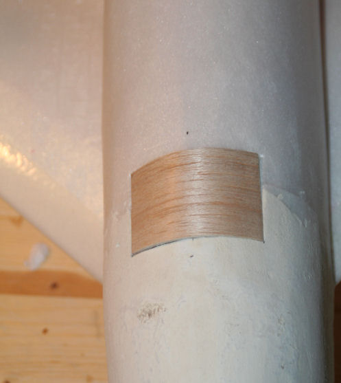

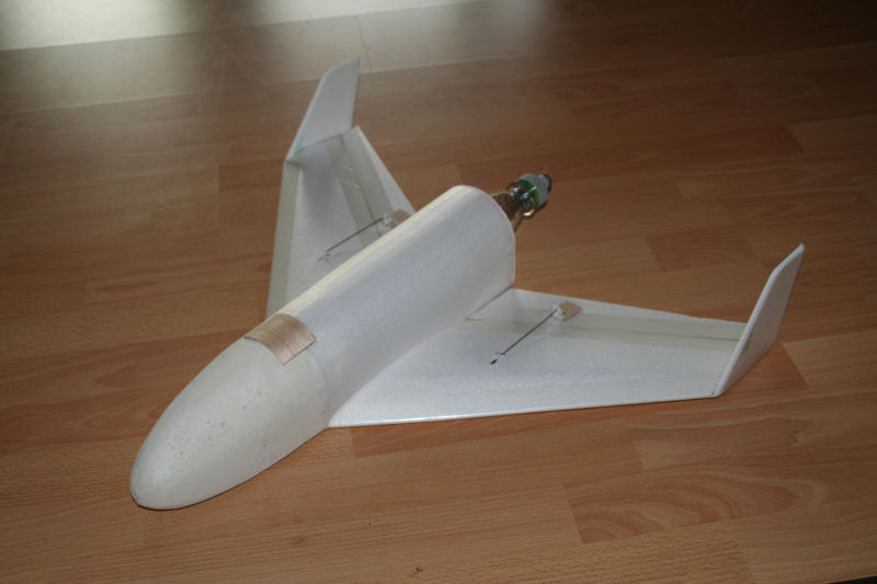

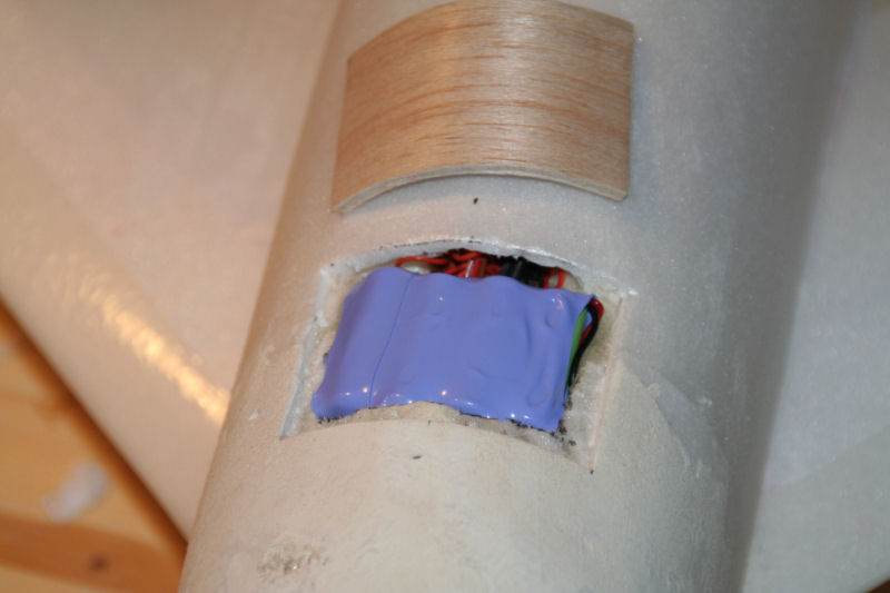

Ich bin mit dem Gleiter etwas weiter gekommen. Die Nase wurde verschliffen und die Kammer für den Empfänger und den Akku herausgearbeitet. Dazu musste oben eine Öffnung herausgeschnitten werden. Die Servokabel wurden vorher schon eingeschäumt und die Stecker dabei dicht unter dem Depron auf der Oberseite platziert. Daher musste mit dem Cuttermesser gaaaaanz vorsichtig geschnitten werden um die Kabel nicht zu beschädigen. Hier sieht man die Öffnung: Hier ist der Empfänger eingesetzt, oben der Akku. Der Akku ist bogenförmig verschweisst um sich besser der Rundung des Rumpfes anzupassen Der Akku kommt auf den Empfänger. Eine Klappe aus gebogenem Balsa verschliesst die Kammer. Die Klappe muss noch mit einem Verschluss versehen und verschliffen werden. Als nächstes hab ich die Seitenleitwerke angeklebt, die Ruder installiert und das Rudergestänge montiert. Tja, fast fertig! Den Deltamischer im Sender hab ich schon programmiert. Jetzt noch den Klappenverschluss fertigstellen und es kann mit den ersten Flügen losgehen. Das Gesamtgewicht beträgt etwas über 300 Gramm. Puuuh, das ist grenzwertig. Mal sehen, wie der fliegt. @ speedcat: Ich fänd´s klasse, wenn noch mehr Leute sich mit dem Thema "Gleiter" befassen. Was ich hier jetzt baue ist sicher nicht der Weisheit letzter Schluss. Es wäre für mich interessant, mal andere Lösungen zu sehen. Also dann mal ran an den Speck! Gruß Robert |

also ich lege erst in den Ferien loss wir wollen aber die rakete Als träger nehmen so das Rekete und flieger seperat landen ; D. Hey Coole bilder. Schaut echt nicht schlecht aus ich würde sagen 300g da ist noch viel drin. Vor allem der viel Bauschaum oke der ist plaktisch aber es gibt einfachere Möglichkeiten. Zum beispiel ich würde wie du angefangen die unterseite dann aber anstad ein Eines Holzholmes Gfk-stab nehmen Und dann darüber dann das profiel aufbaun. Was du auch machen kannst anstadt die Flache in bauschaum zulagern schneide 3Spannten in die du die flasche reinscheiben kannst und über die dann mit depron die ausenhüllespannst läst sich alles ganz schön mit uhu Por bewerkstelligen. Die Nase ist gar keine schlechte Idee die aus bauschaum zumachen ich würde sie aber nicht gleich aufsprühen sonder seperat baun so das du die Möglichkeit hast diese noch weiter auszuhölen. Also ich denke mal 200g und vll auch noch weniger ist locker Realisierbar gruß Lukas =) Geändert von speedcat am 26. März 2007 um 21:32 |

Sieht echt sehr genial aus! Nur: Zitat: Querruder, nicht Seitenleitwerk!!!! Viele Grüße Olli Je mehr Käse, desto mehr Löcher. Je mehr Löcher, desto weniger Käse. Also: Je mehr Käse, desto weniger Käse. |
