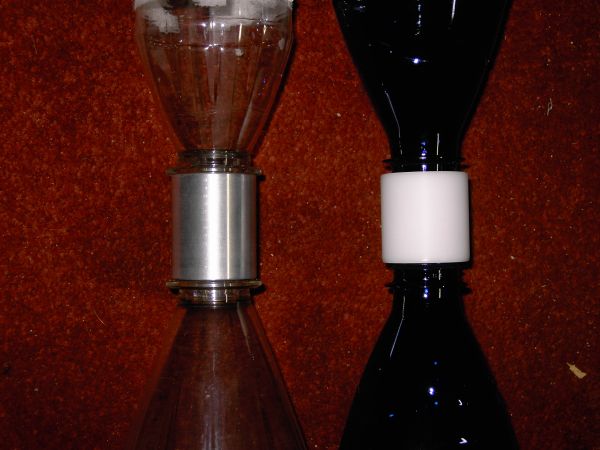

Ich habe mir auch schon ein paar Gedanken gemacht. Ich wollte das wie im Original machen, also mit 2 Drucktanks. Da gibt's nur ein Problem: Wie soll ich die beiden Flaschenhälse verbinden?
Geht das vielleicht so, dass ich das Gewinde abschneide und die beiden "Kleckerränder" aneinander klebe?
Oder ist es doch besser das ganze abschraubbar mit Gewindestück um die Gewinde zu machen? Nur gibt es sowas im Baumarkt?
Viele Grüße, wolke

Beitrag 115775 , Verschraubung Flaschenhals [Alter Beitrag19. März 2007 um 17:47]
Genau diese Verschraubung erfüllt den Verwendungszweck!
Gruß Batkiter

Beitrag 116817 , Verschraubung Flaschenhals [Alter Beitrag02. April 2007 um 16:35]
Hi Olli!
Sorry für die reichlich verspätete Antwort auf Deine Anfrage.
Klar kann ich eine Verschraubung "abgeben". Für welche Flasche wiilst Du die Muffe nutzen?
Ich habe zwei Varianten am Lager.
Kunststoff: 20 Gramm Aluminium: 50 Gramm
Bei Nutzung von Cola,Fanta und Co. Ist ein zusätzlicher Dichtring nötig.
Gruß Batkiter
Geändert von Batkiter am 02. April 2007 um 16:38

Beitrag 116832 [Alter Beitrag02. April 2007 um 18:36]
Hi!
Für Fantaflaschen brauche ich sie. Wenn sich das einrichten lässt, dann lieber aus Kunststoff.
