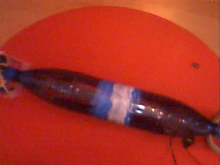

Sou, heute hatte ich mal Zeit und da hab ich doch glatt Zwei Flaschen aneinander geklebt, natürlich mit dem fugenleim:
Ich lass den jetzt 30 h aushärten und mach dann wen ich zeit habe den Drucktest.

Beitrag 125065 [Alter Beitrag11. Juli 2007 um 17:40]
Nimm 48h...
