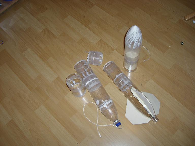

            so leider das ende einer schönen Rakete nach 5s 13bar ist sie geplatzt leider unreparabel da eine muffe komplet drausen und die anderen eingedrückt =(    gruß Lukas
  %Bild1
  gruß Lukas
  Hallo Lukas, erstmal mein herzliches Beileid, so etwas ist immer ärgerlich. Andererseits wolltest Du diese Erfahrung ja wohl unbedingt selber machen, Wie gesagt, diese Appollinarisflaschen sind nicht so stabil,  wenn Du unbedingt bis 13 bar gehen willst nimm Fanta-Flaschen. Gruß Stefan Meyer

            Ja ; ) eigentlich habe ich die Appollinarisflaschen ja nur wegen der schönen Spitze genommen aber mittlerweile kann ich mir auch aus den Fantaflaschen schöne Spitzen machen =). Was mich am meisten an den Appollinarisflaschen stört das sie auch kein absolutzylindrisches Mittelstück besitzen und sehr schwer mit Muffen sich zusammenfügen lassen.

            Äähhh... also Apollinaris-Flaschen haben ein wunderschönes Mittleteil! Du musst für die Spitze ja auch nicht unbedingt die Flasche verwenden, die Du für den Drucktank nimmst, warum auch??? Und jetzt sag nicht, Du hast die Rakete absichtlich MIT FALLSCHIRMMODUL platzen lassen!!! Oliver

            LOL ja ich wollte einfach wissen was geht nee das Fallschirmmodul habe ich vorher abgenommen ich habe rein nur den Drucktank getestet. Den kann ich ja dann bei Gelegenheit wieder neu bauen =). Ja das komische ist meine Mittelteile waren nicht ganz zylindrisch in die eine Seite bekam ich die Muffen ohne Probleme rein und in die gegenüberliegende Seite gar nicht und als ich nachgemessen hatte hatte wirklich jedes Mittelstück von mir auf den gegenüberliegenden Seiten ein andern Durchmesser da musste ich die Muffen extrem schrumpfen um die überhaupt reinzubekommen =((. Ja und dann beim kleben habe ich die teile nicht schön mit der Muffe verbinden können das heißt zwischen den Segmenten war ein schlitz =( und die Rakete hatte auch ein Verzug und sah aus wie ne Banane. Das komische war alle teile wo ich die Muffe die ich  mit sehr hohem kraft aufwand reingepresst habe hielten die 13bar aus die stelle die ganz einfach zukleben ging flog auseinander lol ist ja auch klar = ) . Ich denke ich werde bei Gelegenheit noch mal versuchen einen neunen druckrank zubauen *g*  und bei diesem die Segmente zu verkleinern den wenn ich 1,5 weiter geh dann ist das Segment zylindrisch ; )
