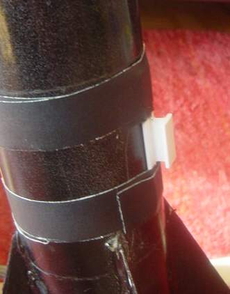

Oliver, ich glaube du hast mich, oder ich habe dich, falsch verstanden.
Aus diesen H-Trägern möchte ich keine Rail bauen, sondern diese als Railguides verwenden. Als Rail möchte ich diese Regalteile, also zwei U-Profile zusammenschrauben - mit Abstand versteht sich - damit ich in der Mitte eine Schiene habe.
Die Träge möchte ich wie gesagt als Railguides benutzen. So wie Stefan sie benutzt hat, siehe Thread 1A Kombi Startrampe von ihm.
So sollte es dann aussehen:
(Hoffe es geht in Ordnung, dass ich dein Bild nehme Stefan...)
mfg
Günther

Jepp, die sehen genauso aus, wie das von mir verwendete, sollten also funktionieren!
Meine erste Rail, ist übrigens nach Rainers Baumarktrail entstanden, habe sie ja erst kürzlich auf
(das vor 2 Jahren erworbene) ITEM-Profil umgerüstet.
Gruß Stefan, der die alte Rail (glaube ich zumindest) leider schon entsorgt hat, sonst könntest Du sie Haben.
P.S.: Das mit dem Bild ist schon in Ordnung.
