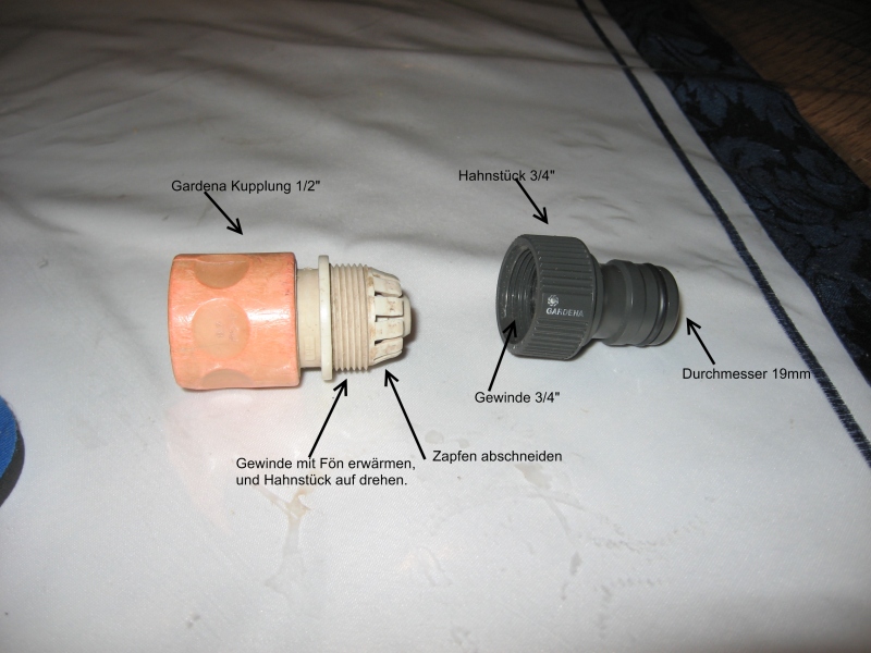

Nein passen sie nicht. Dazu brauchst du einen Profi Gardena Hahnanschluss mit dem kleinerem Gewinde. Nicht das, welches du zum Düsen bauen benötigst sondern die kleinere Version. Dann brauchst du noch eine normale Gardena Standard Kupplung. Den Hahnanschluss klebst du dann mit 2K Kleber auf das Gewinde der Kupplung. Natürlich vorher anrauen und entfetten.
HIer noch ein Link: Anleitung Gruß Andy Geändert von andreasweber am 26. Juli 2007 um 13:07 Meine Texte sind nach irgendeiner Rechtschreibreform verfasst! Welche weiß ich selber nicht so genau! ;-) http://www.ichwerdegooglebenutzenbevorichdummefragenstelle.com/ |

Hi Madnesz
Zuerst mal Willkommen. Also ich verwende ein Profi Gardena Hahnstück mit einem 3/4" Gewinde,da dieses Gewinde nicht auf die 1/2" Kupplung passt erhitze ich das Gewinde der Kupplung mit nem Fön (vorsichtig) und drehe das Hahnstück drauf. Dabei beachten das man beide Teile nicht verkantet!Danach verklebe ich beide Teile mit 2 Komponenten Kleber. ps:bei Batkiter biste immer richtig!! Gruß Uwe Geändert von Poohvogel am 26. Juli 2007 um 22:32 Was nennen die Menschen am liebsten dumm? Das Gescheite, das sie nicht verstehen. Eines Tages wird man offiziell zugeben müssen, daß das, was wir "Wirklichkeit" getauft haben, eine noch größere Illusion ist als die Welt des Traumes. Das Weltall ist ein Kreis, dessen Mittelpunkt überall, dessen Umfang nirgends ist. |

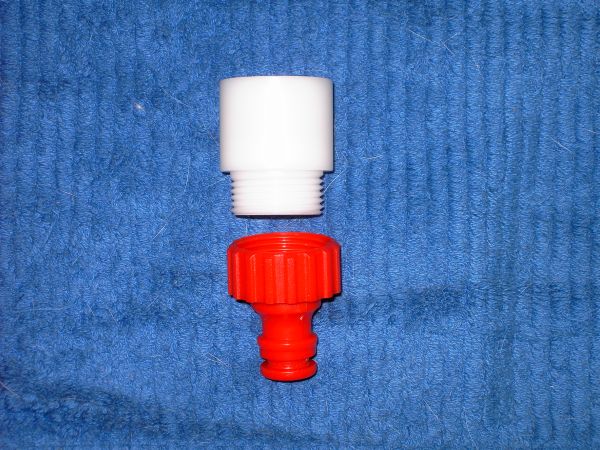

Jau, wir haben bereits alles in die Wege geleitet und der Adapter ist in Planung

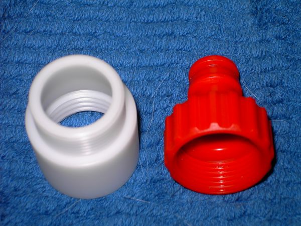

, ADAPTER
Hi Mad!
Der Adapter ist einsatzbereit! Möglicherweise brauchst Du auch einen Adapter zwischen Düse Flaschengewinde. Habe ich unter anderem im Programm. Gruß Batkiter Geändert von Batkiter am 27. Juli 2007 um 14:37 Batkiter, der mit dem Drachen tanzt! |

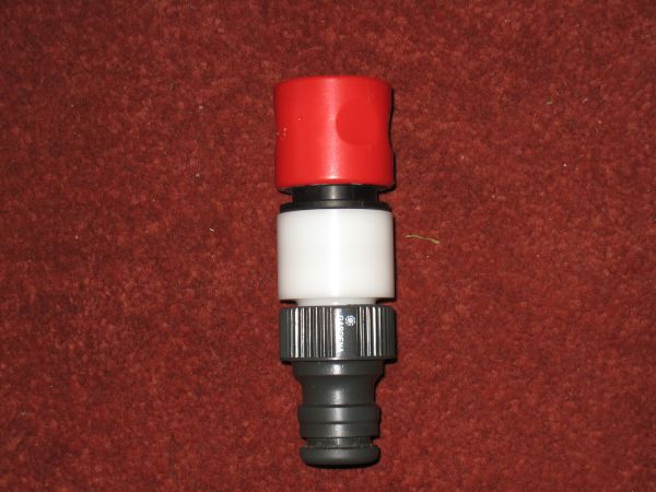

Momentan hab ich den Hahnanschluss selbst mit nem Deckel verklebt, damit ich voller Stolz sagen kann:
"Junge, selbst geklebt ![]() Aber wenn der Postbote eh schon bemüht wird, könntest du mir eigentlich noch einen Adapter für Flasche auf Düse dazulegen. Dann hab ich was in Petto, wenn meine Klebekonstruktionen den Geist aufgeben... Preisaktualisierung bitte per Mail (ab wann gibt es Großabnehmerrabatte? ![]() Geändert von Madnesz am 27. Juli 2007 um 16:44 |
