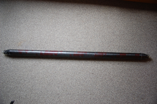

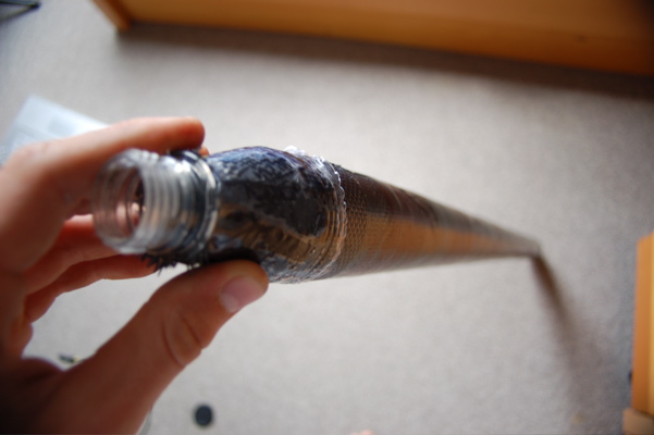

So, der Drucktank der Oberstufe ist fertig! Ich bin zufrieden, nur so ein paar Macken, aber das stört hoffentlich nicht. Viele Grüße Hendrik EDIT: Drucktest bis 10 bar bestanden!! Ohne die Kohlefaser wäre der Drucktank sicher geplatzt, jippie !!! :-)

Was für ein Abschluss-Projekt ... (ich werd dich vermissen ...) Super-Teil Hendrik!!! Du bist der  .... Ich werd auch schön drauf aufpassen ...  schade das wir da nicht mit bei Freestyle-Physics teilnehmen können ... Liebe Grüße, Stefan

Hallo zusammen, auf Niklas' (Rockets) Anraten konnte ich mich heute noch dazu überwinden einen Blindstopfen für meine Rampe anstatt des Manometers zu kaufen. Also hab ich heute schon den Drucktest gemacht. Zur Sicherheit habe ich mir sogar eine Schutzbrille aufgesetzt ;-) und einen Vorhang aus Aramid zwischen mich und die Rampe gebracht. Nach etlichen Kleinigkeiten (Blindstopfen mehrmals undicht, Loch im Schlauch, Schlauch platzt von der Rampe ab, Schlauchschelle verloren usw.) war ich nach 1,5 h fertig :-) Der Drucktank und meine Rampe haben 17 bar ohne irgendein Leck ausgehalten :-):-):-) Außerdem habe ich jetzt genug 1,5 l Flaschen um morgen mit dem Booster anfangen zu können:-) Viele Grüße Hendrik

Einfach Genial!

Wow 17bar ist aber ziehmlich viel. Mit was hast du den den Großen Druck aufgebaut? Etwa mit der SKS Pumpe. Twist

Echt Klasse so einen Drucktank bis 17bar dichtzukriegen ist schon eine Leistung

wow, 17 Bar! So wie der Tank aber aussieht, hält der sicher auch über 30 Bar!  Gruss, JKH

Langsam habe ich etwas bedenken bei der Stufentrennung. Weil Sie muss ja 16 Bar am wegfliegen hindern und das ist ne ganze Menge. Hoffentlich macht das deine Stufentrennung mit.
