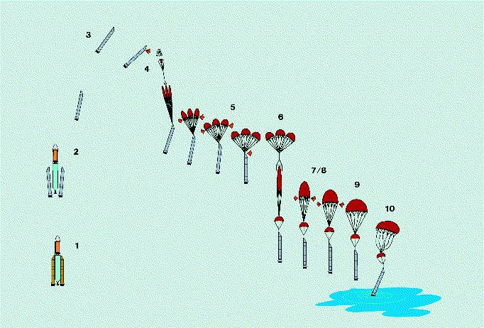

Beitrag 125043 [Alter Beitrag11. Juli 2007 um 14:27]
Hier eine Skizze des Bergungsprozesses
Gruß Marco

Beitrag 125049 [Alter Beitrag11. Juli 2007 um 15:29]
Sorry, hatte vergessen zu schreiben, das letzterer Fall in Verbindung mit ner Wasserung zu sehen ist.
Was beim Bergen der Ariane5 Booster auffällt, die Fallschirme kommen erst ca. 27km über NN zum Einsatz.

Beitrag 125050 [Alter Beitrag11. Juli 2007 um 15:43]
Der Wiedereintritt aus großen Höhen (>100 km) wird ohne Fallschirm gemacht, die Rakete ist innerhalb der Atmosphäre schon wesentlich langsamer und dürfte auch weit genug abgekühlt sein um einen Fallschirmauswurf zu erlauben. Wenn man mit Mach 7 (bezogen auf Schallgeschw. auf NN) und offenem Fallschirm in die Atmosphäre reinfliegt verbrennt mit Sicherheit die komplette Rakete, da die Bremswirkung in so großen Höhen gleich Null ist.
Eine ferngesteuerte Fallschirmbergung wurde schon von Wolfgang Schäfer und Bernhard Harig im Rahmen des Experimentalwettbewerbs realisiert, allerdings ohne GPS. Für Raumfahrtanwendungen ist das System wahrscheinlich zu schwer und zu unsicher; die Bergungsgebiete können ja weiträumig gesperrt werden bzw. sind unbewohnt, so dass eine normale Fallschirmbergung möglich ist.

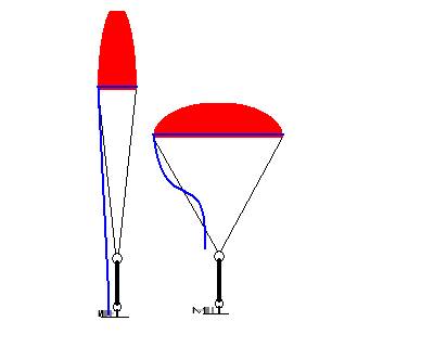

Beitrag 126624 [Alter Beitrag09. August 2007 um 13:50]
Hab mir mal Gedanken zu dem Thema Reffsysteme für Fallschirme im Raketenmodellbau gemacht. Dabei ist mir zum Beispiel diese Idee gekommen.
Die blaue Linie um den Fallschirm soll die Reffleine darstellen. Diese kann entweder mittels Ösen, Schlaufen o.ä. am Fallschirmrand in Position gehalten werden. Das eine Ende wird dabei an einer Öse am Fallschirm festgemacht und einmal um den ganzen Schirm gelegt bzw. gefädelt. Danach wird es durch die Befestigungsöse durchgefädelt und parallel mit den Schirmleinen zum Befestigungspunkt geführt. dort kann es dann eingeklinkt werden. Als Auslösemechanismen gibts ja mittlerweile etliche Varianten.
