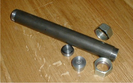

Ich mache die Düsen nur noch aus Automatenstahl, weil
man so viel schneller reproduzieren kann.
Bei dem Motor und 1,3 sec Brenndauer weitet sich die Düse
aus V2A innen so um ca. 5/10 (ganz ganz grob geschätzt). Da ich
aber keinen Einblick in deine Düsengeometrie habe ist so ein
Schätzung zu wage, mein Tipp: Bei einer so (relativ) aufwendig
gedrehten Düse würde ich innen Bohrbuchsen einsetzten die
Du nach jedem Firing austauschen kannst, so hält der Motor
fast ewig. Ach ja, bei diesen Bedingungen muß die Düse nach
jedem Schuß gut gereinigt und geölt (silikon) werde sonst rostet
Dir auch V2A.
Das Ding sieht übrigens klasse aus, aber warum Messing? Warum
dann nicht gleich leichtes Hydraulikrohr? Da spart man doch sogar
noch Gewicht ein und ha sofort ne ordentliche Belastungstabelle.
Viel Glück beim ersten static!
