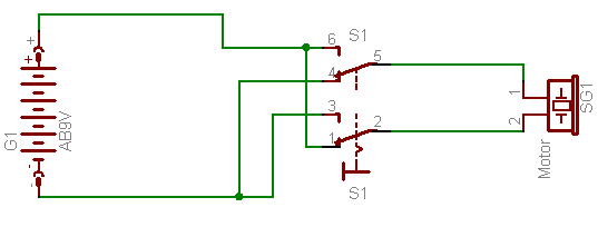

MOin
Ist es eigentlich möglich einen Gleichstrommotor, durch das umlegen von nur einem Schalter, umzupolen, so dass er in die andere Richtung läuft?
Denn ich muss den Motor der den Start auslöst ja irgendwie Wieder in seine Ausgangsstellung zurück bekommen und ich sehe da nur die Möglichkeit das Ganze über 4 Adern von denen jede einen eigenen Schalter besitzt laufen zu lassen.
mfg
Philipp
Beitrag 129179 [Alter Beitrag23. September 2007 um 21:41]
Klar geht das:
einen 2UM-Schalter nehmen, ich nehme nun als Beispiel mal diese minikippschalter. an die Mittleren beiden anschlüße kommt der Motor. An die eine Seite kommt an den ersten Pin + und an den zweiten -. auf der anderen Seite genau umgekehrt. So brauchst du nur zwei Leiter zu Rampe und auch nur zwei zum Schalter.
Ich mach mal ebend ne EAGLE-Skizze
MfG Fabian
Beitrag 129180 [Alter Beitrag23. September 2007 um 21:52]
So schaut das dann aus:
Beim Schalter
Pin 1 +
Pin 2 an Motor Pin 2
Pin 3 -
Pin 4 -
Pin 5 an Motor Pin 1
Pin 6 +
MfG Fabian

Beitrag 129190 [Alter Beitrag24. September 2007 um 07:50]
Der Schalter sollte in Mittelstellung (nein .. nicht gerastet aber halt wenn der Hebel in der Mitte ist) KEINEN Kurzschluss zwischen dein äußeren Kontakten machen ...!!!!
Viele "Billigschalter" machen einen solchen Kurzschluss !!
also, erst Messen, dann löten !!
