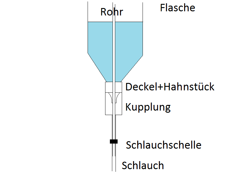

Könnte das so hinhauen?
Bei mir wäre das Rohr dann 9mm im Durchmesser, das würde (mitm bisschen aufbohren) genau durch das Hahnstück und genau durch die Kupplung passen.
Damit das Ding dann nicht wegfliegt und auch nicht in den Schlauch reinrutscht, einfach mit einer Schlauchschelle das Rohr in dem Schlauch befestigen (die Schlauchschelle müsste den Druck doch dann aushalten können, wie unten beim Autoventil).

Ich würde das Rohr nur in die Kupplung stecken und nicht komplett durchschieben. Die eigentliche Verbindung wird dann durch den Gartenschlauch hergestellt.
Ansonsten stehst du vor dem Problem, wie du die Kupplung dicht mit dem Rohr verbindest.

Wie schon gemalt, ursprünglich mit ner Schlauchschelle..Aber ich könnte ja theoretisch den Schlauch trotzdem in die Kupplung stecken und befestigen, dann wäre die Konstruktion wie vorher, nur mit einer Schlauchschelle und einem Rohr, die Wege wären die gleichen, nur dass zwischen dem Schlauchstück zwischen Kupplung und Schlauchschelle und dem Stück Schlauchschelle und Reifenventil die Schlauchschelle sitzt...

Wenn ich auch meine schmalen Erfahrungen Beitragen darf: Mit der Launchtube mach ich das genauso, wie du gemalt hast. funktioniert prima. Ich hab als Schlauch nur ganz normalen Gartenschlauch. Hält bis jetzt locker 14 Bar, ich hab bloß das eingesteckte Stück in der Gardena-Kuplung ein bisschen mit Schrumpfschlauch aufgedoppelt, damit es strammer hält.

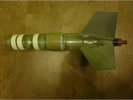

Ich hatte auch einige Schwierigkeiten mit der SST-Technik. Und zwar genau die gleichen Probleme wie duwink
Bis ich einfach die Muffen weggelassen habe...danach heißt die Technik eigentlich UST, da das alles nicht mehr symmetrisch ist. Auf jeden fall benötigst du dann nur noch eine Klebestelle.
Georg Katz hat vor einiger Zeit ein Video darüber gemacht....
Klick mich...
Hier mal ein paar Bilder von meinem ersten Drucktank mit dieser Technik...
Wie du siehst, ist bei mir die eine Flasche nur minimal verengt. Du solltest die Flaschen davor auf einem heißen Bügeleisen drehen!
fg
Geändert von RaketfuedRockets am 13. Januar 2013 um 17:15
www.raketfuedrockets.com

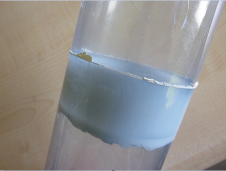

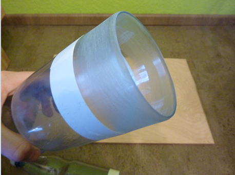

Es liegt an dem Klebstoff, wie gut man ihn verteilen kann!
Der weiße Klebstoff ist Sikaflex 11 FC. ( Wenn du willst schick ich dir dem Bestellink)
Ich trage den Leim dick auf und verstreiche ihn mit einem Holzstäbchen.
Die Klebekanten klebe ich für eine schöne Klebekante mit Klebeband ab. Wichtig ist, dass du in aller Ruhe arbeitest, sehe das ganze am besten als Kunst.
Über die Klebestelle setze ich nach dem Trocknen noch eine Art Schelle, und Klebe die mit PL Premium an.
Ich verenge auch zusätzlich mit Wasser, passe aber auf dass die Flasche geradeso reingeht smile
Appolinaris habe ich auch mal benutzt, benutze jetzt aber Sprudelflaschen von Aqua Römer! (Diese Flaschen gibt's auch bei vielen anderen Getränken). Aber Appolinaris geht auch !
